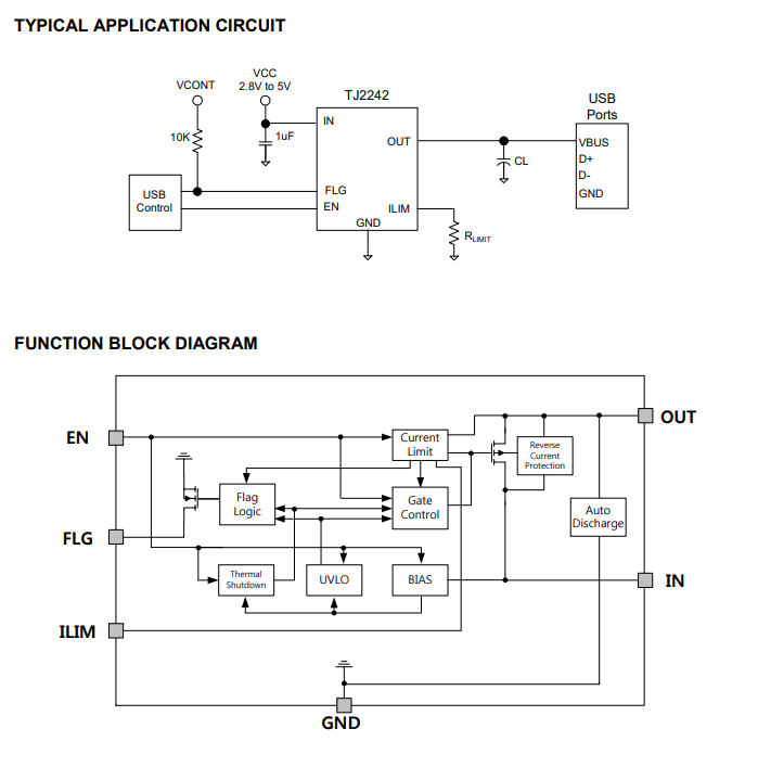

Bir devrede kullandım. Raspberry Pi zeronun reset atmasına sebep oldu. Geçen akım, Ilim pini ile ayarlanan akımı geçince devreye girip voltajı kesiyor yada düşürüyor. Tam ayrıntısını hatırlamıyorum.

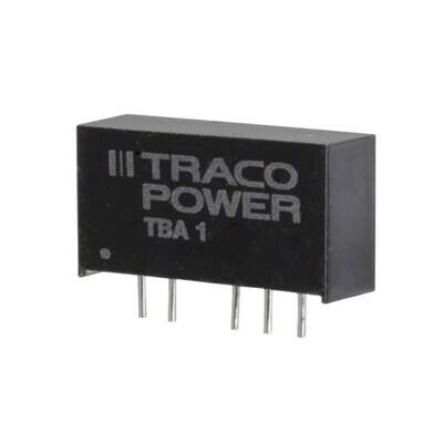

Bilgisayardan izole olan tarafta 5v şarj aleti için ayrı giriş olsa nasıl olur. Daha önce powerbank önerisi geldi diye hatırlıyorum. PC tarafında beslemeyi destekleme amaçlı çift USB soket düşüncesi vardı. Bu da güzel ama ne kadar kullanışlı olur bilmiyorum.
İzole tarafta DC DC izole konvertöre ek olarak DC Jack yada şarj aleti için giriş olsa güzel olur. Bazı devrelerin buradan beslenmesi gerekecek. Pilli yada şarj gerektiren bir cihaz bağlanırsa 400mA yetmeyebilir.

USB cihazlarında besleme iki şekilde oluyor: Bus powered, self powered. İlkinde bilgisayar sağlıyor beslemeyi ve 500 mA ile sınırlı. Ama birçok bilgisayar portu daha fazla akım verebiliyor. İkincisinde cihazın kendi güç kaynağı var. Cihaz bu iki seçenekten hangisini kullandığını bilgisayara ilk takıldığı anda söylüyor.
Bu yukarıdaki DC/DC converter bence iş görür. İzolatöre harici besleme kaynağı koymaya gerek yok. Zaten büyük ihtimalle 400 mA limiti, bilgisayarın en fazla 500 mA vereceği varsayımı ile konmuştur. Çoğu bilgisayar daha fazla da verebiliyor o yüzden 500 mA de alınır bundan diye düşünüyorum.
Harici besleme yapmak istersek bence karşı tarafa yapalım PC tarafı kendi kendine çalışssın.
karşı tarafa ağır bir yük bağladıysak harici besleme yaparak tolere edebiliriz.
hatta karşı tarafa power swtich'li güç seçici de yapabiliriz karşı tarafın ilave beslemesi takıldıysa pc tarafından izolatör ile gelen beslemeyi sustaracak şekilde.
Bir USB cihazı 500 mA den fazla çekiyorsa zaten kendi güç kaynağı vardır, senin izolatördeki güç kaynağını gene kullanmayacak. Gereksiz yere güç kaynağı koymuş olursun, baya da yer kaplar.
