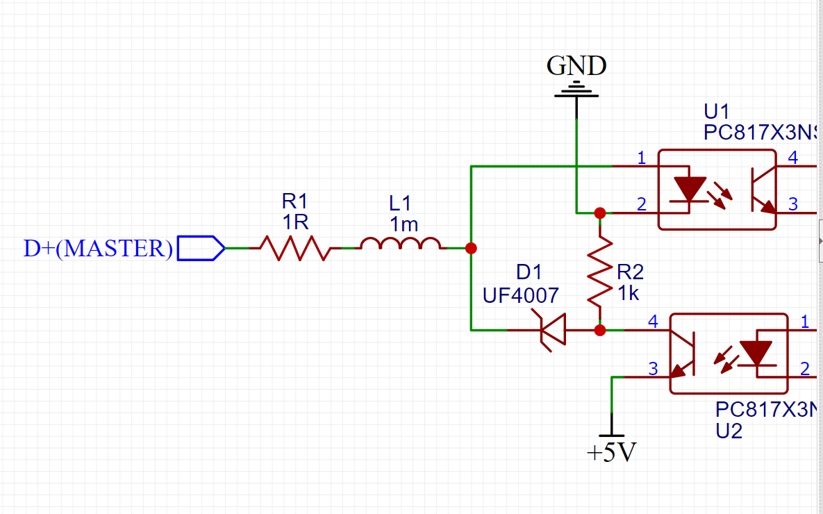

USB IZOLATOR YAPIYORUZ
Malzemeleri topladık aslında kart siparişi ve dizmek kaldı.
Birkaç düzenlemeye ihtiyacı vardı sadece nihai şekil için
ADUM4160 hala satin alinabilir mi? Yoksa baska tavsiyeniz var mi? (normal kullanimlar icin , osiloskopta kullanilmayacak)

High speed USB gerekli değilse bu işin kolay bir yolu olmalı.
Piyasadan bir hub alarak bunu adaptörle besleriz.
D+ D+
hatlarını izoleli olarak aktarmak için optokuplör kullanılabilir. Nasıl olacağını düşünmedim. Kolay bulunan parçalara yapılabilmesi gerek. Ethernet trafosuyla belki mümkündür

bu hat difransiyel olmasa çok daha güzel şeyler yapardık izolasyon adına.
aklıma 2 farklı tda2003 ile yapmak bile geldi.
ama uğraşmak lazım ethernet trafosu olabilir 1-5 yıl içinde mutlakaya deneyebilirim bunu.
gerçi bilgisayarım artık miyadını dolduruyor bir sonraki bilgisayarı alınca bakarız neler yapabiliriz izolasyon adına.
ben 4 opto ile yapabiliriz diye düşünüyorum mesela 6N138 her hat için 2tane olacak ikisi birbirine ters bağlanacak

Böyle kafama yatıyor ama bir yandan da çok toz pembe mi bakıyorum diye düşünüyorum.
optolar değişir dirençler değişir diyot kaldırılır yerine not gate konur vs. mnatık anlaşışıyor bence.
Opto eleman hız konusunda havlu atacaktır. Optik izolasyon isteniyorsa en mantıklı çözüm fiber kablo ile fiber modemlerdeki optik elemanları kullanıp (kablo özelliğinden dolayı hız ve band genişliği sınırı olmadan) şuan daha dünyaya gelmemiş olan usb 4.0 ın bile desteklenmesi sağlanabilir.

USB yi baştan izoleli icat edeceklerdi. Yanlış yaptılar. Bilgisayar giriş portu kendinden izoleli olmalıydı.
Bu USB'nin en önemli hedeflerinden birini imkansız hale getirirdi, o da çok ucuz olması. İzolasyon işi bağlantının fiyatını kat kat arttırıyor.
