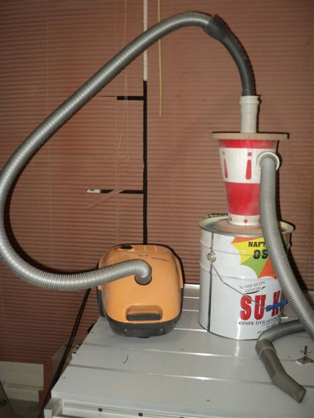

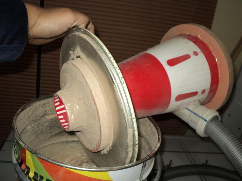

Cnc varken yapmıştım. Oldukça da verilmli olmuştu. Sonra bir arkadaşım aldı geri vermedi. Hala kızgınım :mad:
Yeterli oldu. Küçük olmamasının bir avantajıda kolay taşıma. Kapak sızdırmazlığı da gayet yeterli.

Videoda görünen malzemelerden yapılsa,
Atık lardan veya eskicilerden alınan malzemelerle yapilir gibi...
Çalışan Elektrik süpürgesi 30-50 tl,
Boru, kova tırı-vırısı tamamı 100 tl olur.
İşe yarar bir aparat ortaya çıkar.
