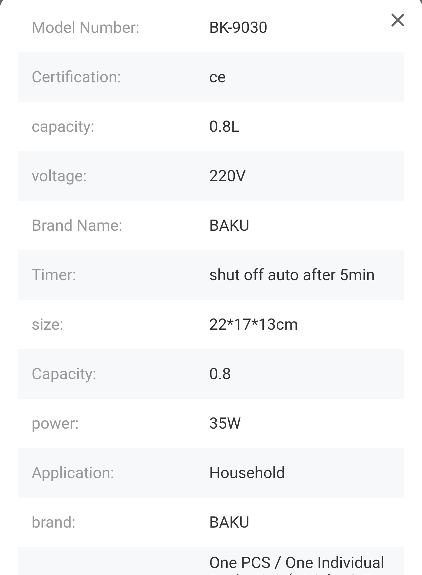

Almayı düşündüklerim aşağıdakiler gibi. İlki 334, ikinci 180TL. Birşey çok ucuz olunca insan işkilleniyor. Gerçi ikincinin boyutları yazmıyor belki küçüktür. İş görüyorsa bunlardan birini alabilirim.
Baku BK-3550 Çelik Ultrasonik Kart Temizlemeyici
Baku BK-9030 Ultrasonic Temizleyici
Bunların ikisi de aynı. BK-9030 olan benim ilk cihaz ebat ve görüntü itibari ile çok benzer. O ebatlara ultrasonik transdüser sığması mümkün değil.
BK-3550 ise tam bir göz yanılsaması... Bu Vita'ya benzer görünüyor ama değil. Aşağıdaki tamir videosunda görüleceği üzere içinde diğerleri ile aynı piezo var.
