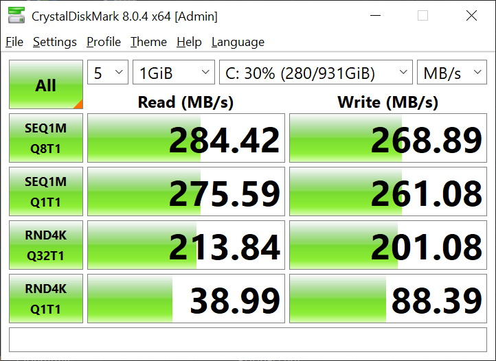

Bugün SSD nin performansını ölçtüm. Ama iyi midir kötü müdür bilmiyorum.
Benim sandisk en düşük model ssd'nin test sonucu şöyle:
Disk işletim sistemin kurulu olduğu disk. Yazma için unmount edilmesi gerekiyormuş. Bu yüzden yazma hızını test edemedim. Ama yazma hızı biraz düşük çıkabilir.
O zaman bizim anakart yaşını göstermeye başlamış ...

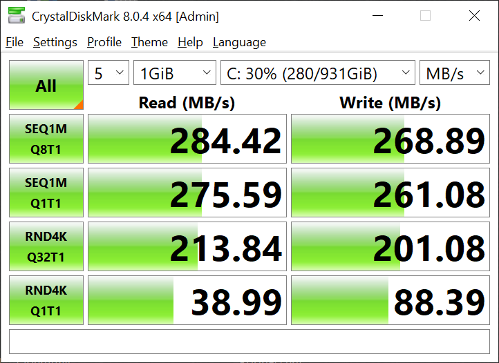

CrystalDiskMark ile de ölçebilir misin? Tam eşdeğer karşılaştıralım.
Ubuntu için yokmuş CrystalDiskMark. Windowsu da en son ne zaman açtım onu bile hatırlamıyorum :D şimdi açsam güncellemelerden teste sıra gelmez. Ama KDiskMark diye birşey varmış. Sanırım benzer birşey. Onu ayrıntılı sonuçlarıyla aşağıya ekliyorum:
