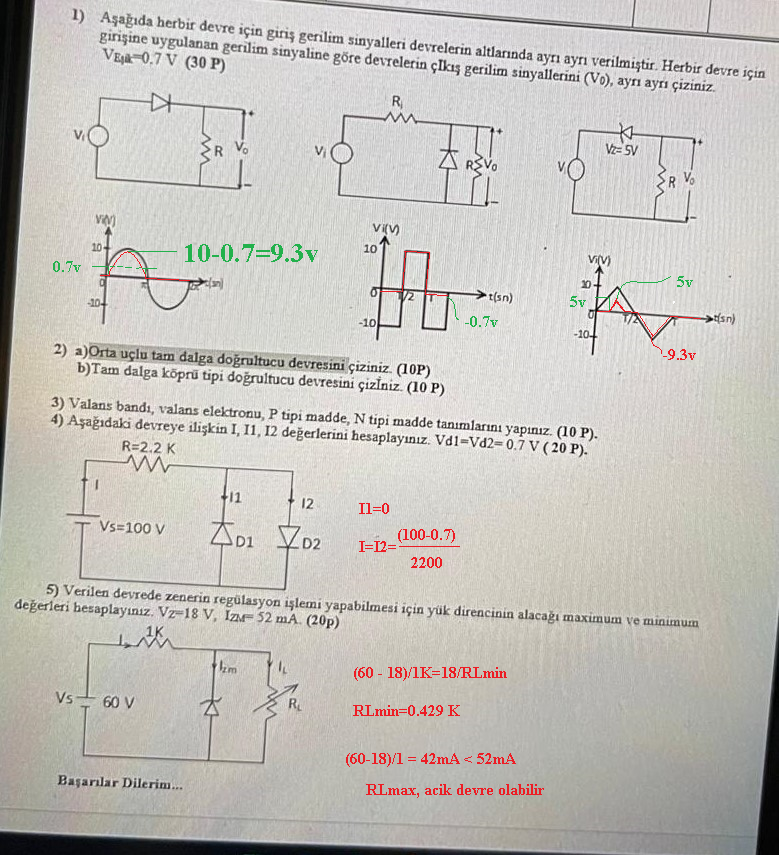

yardım edin
Ne anladığını, ne anlamadığını, nerede takıldığını ayrıntılı şekilde yaz. Ödev sorularının direk yanıtlarını vermiyoruz.
Bizim cevaplarımız sana bir şey katmaz, öğretir. Yani Öğretmeninden alamadığını burada bizlerden alabilirsin ama direk cevapları alamazsın.
Birinci sorunun grafiğinde tam net görünmüyor, ama diyot iletime geçene kadar direnç üzerinde bir gerilim oluşmaz. Daha iyi görünmesi için MATLAB'e aşağıda daha büyük çizdirdim.
Grafiği düzelttim. İletimden sonra da forward voltaj düşümü devam edecek.
