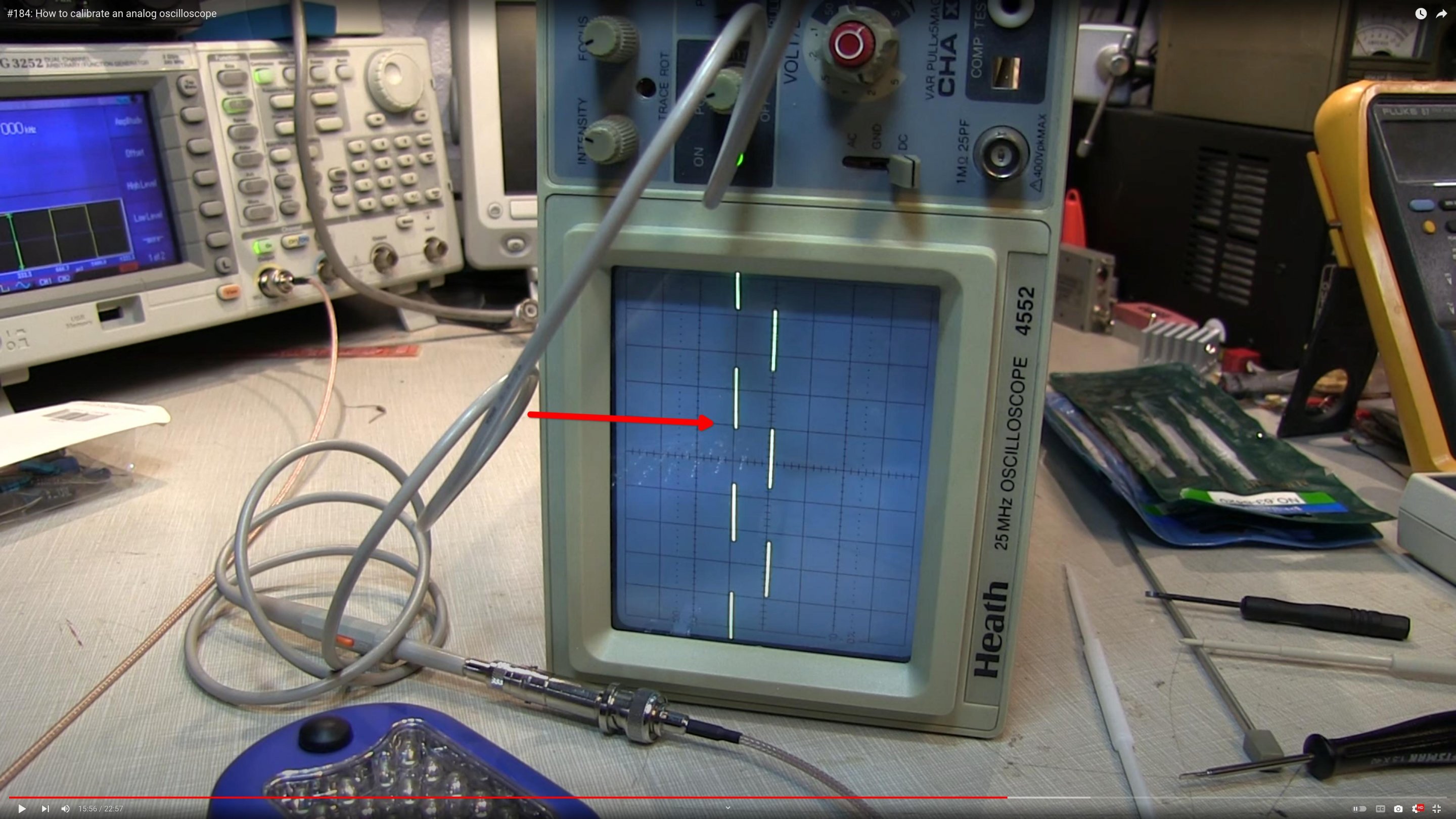

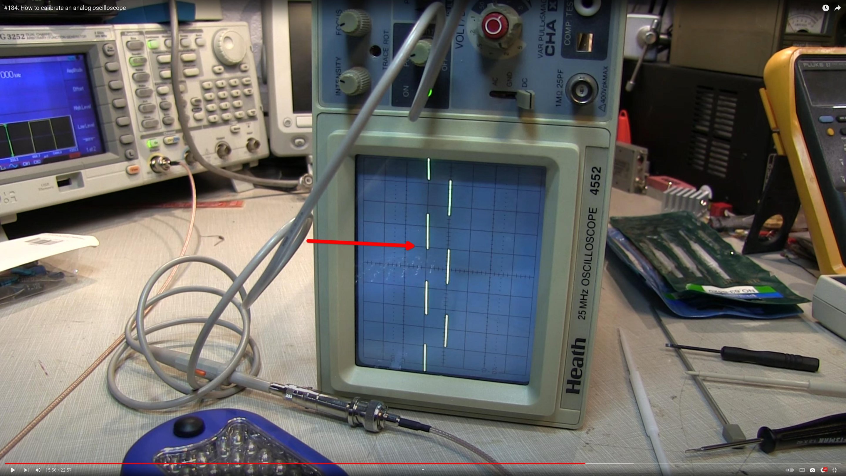

Aradaığım şey şunun gibi bir yöntemdi, bendeki cihaz için bulamazsam bunu takip edebilirim. Benzer bir sonuç elde edebileceğimi düşünüyorum.
Video da dikkatimi çeken bir şey oldu. Bu osiloskopta da aynı durum var. Acaba bu bir sorun değilde bilmediğim birşey mi?
Scop cevresinde magnetik bir seyler varmi? Masada vs.
Scopu havaya kaldirip acisini degistirince bir seyler degisiyor mu?
Test icin scopu bir baska odaya goturmeyi de deneyebilirsin.
Aslında akşam şöyle bir durum tespit ettim ve aynı şüpheye bende düştüm.
Ben günlerdir dikey vaziyette cihazı kurcalayıp duruyordum. Akşam aleti yatay çevirdiğimde sıfır noktasında ayarladığım yatay çizgilerin (her iki kanal içinde) referansın altında kaydığını gördüm. Benim masanın hemen altında ahşap kasalı bir izalasyon trafosu var ve osiloskop buraya bağlı olarak çalışıyor. Dolayısıyla bunun manyetik bir etkisi olabilir diye aklıma geldi ama merakım yarım kaldı.
Neyse biraz önce video çektim ve bunun bulunduğu ortamla ilgili olmayan bir durum olduğunu gözlemledim. İşte sonuçlar
Çalışma masasında:
Bu da etrafta onu etkileyecek kadar manyetik alanın olması mümkün olmayan bir ortamda, yine aynı şey oluyor:
