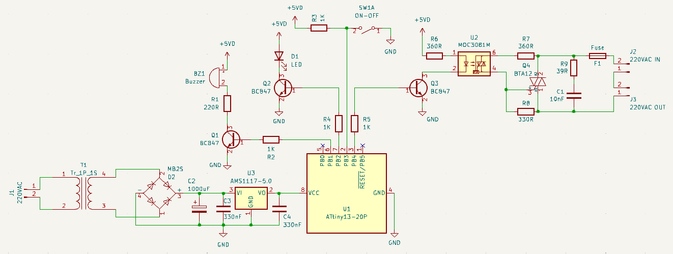

Attiny13a İle Açma Kapama Butonu + Buzzer (230V Anahtarlama)
Demekki burdan iki anlam cikar.
Ama daha oncesinde 1 deney daha yap.
R47'nin MCU PB4 baglantisini kes ve 1K ucunu 5V'a bagla.
Transformator vinlamadan calisiyormu bir bak.
moc_se-png.17702
R47 yi söküp direk 5V'a bağladım. Vınlama devam ediyor. Şimdi Attinyi söküp test edeceğim
Optonun 2 numarasını direk şaseye bağladığınız da vinlama olmuyor.
R47yi entegreden ayırıp 5V a bağladığınız zaman vınlama oluyor doğru mu?
Her iki durumda da vınlama olmuyor.
Vınlama olmadığı tekrar kontrol eder misiniz?
Devreyi önce bir onarmam lazım. dün gece patlattım.
Şema da +5Vd bir yere bağlı degil ama düzeltmişinizdir bunu. Güncel semayı ve pcb yi eklermisiniz?
