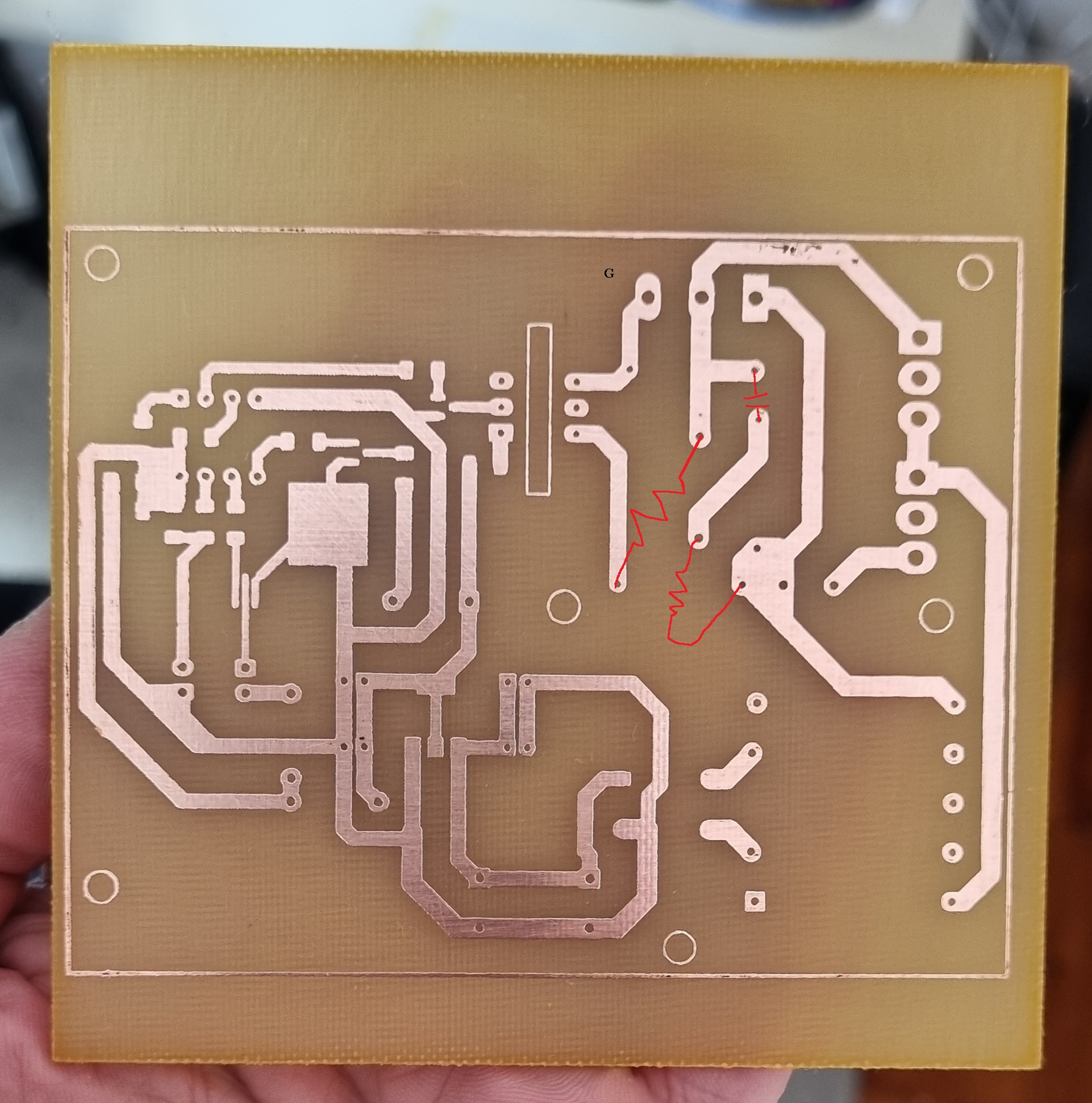

Elzem bir optimizasyon sorunu yok devrede, A1 A2 yer değiştirilince susacaktı yüksek ihtimalle trafo sahte triyaklarda başıma çok geliyor yükü A1'e bağlıyorum göz kırpıyor triyak açılmıyor gate aşırı akım çekiyor vs. yer değişiyorum A2'ye bağlıyorum bütün sorunu yok oluyor
Bir özetlermisin? Vınlamaya karşı ne yaptın da şimdi tekrar deniyorsun?
BTA41'i söküp crocodile kablo ile A1 A2 bacakları yer değiştirdim trafo susutu.

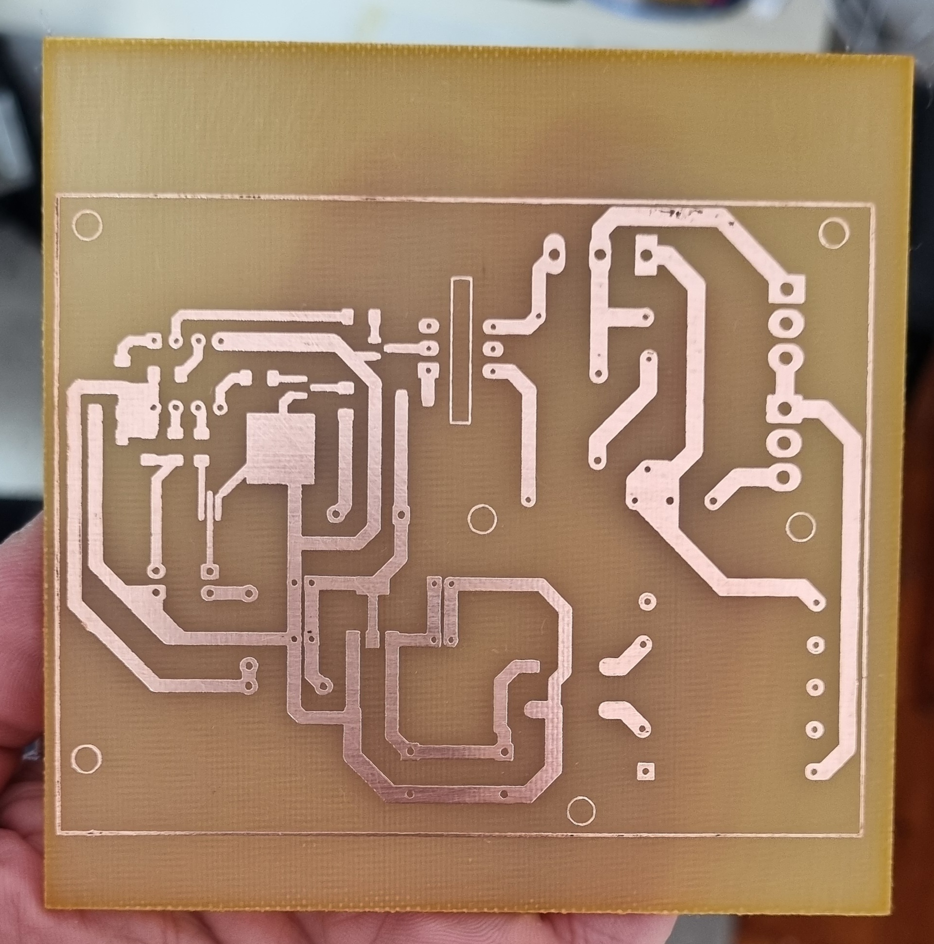

Bu gün de KiCad de A1-A2 düzeltmesini yapıp kartı tekrar bastım.
Birazdan deneyeceğim ama 3B yazıcıda baskı olduğu için trafoyu duyamıyorum. Baskı bitsin bakacağım.
Trafo vınlamaya devam ediyor. A1 ile A2'nin yer değiştirmesinin bir faydası olmamış.

önceki sefer yine ötüp ama sen psikolojik olarak duymadıysan trafo sesini geriye tek bir şey kalıyor moc driverin ıF yani sürüş akımı triyak için yeterli değil
A1 A2 uclarin ters. Boyle montaj yapman lazim.
Optoyu çıkarttım. 6 ile 4'ü kısa devre ettim yine vınlıyor.
A1 A2 bacaklarini ters bagladigin icin tetikleme islemi basarili olamiyor. Optolu optosuz denesen de sonuc degismeyecek.
Neden ki abi? Bu triyak birbirine ters bağlanmış iki tristör değil mi?
"Hortumun ha A ucunu musluğa bağlamışsın, ha B ucunu" gibi olmuyor mu bu?
Devreyi komple ayırıp SSR röleye bağladım. Yine vınlıyor.
Artık son olarak trafoyu direk 230V prize bağladım yine vınlıyor.
Daha önce 230VAC da vınlamamıştı. Arada bir vınlamayı kesiyor. Sanırım ona denk geldim.
