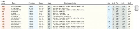

Bu döküman belki işinize yarayabilir.
    182.2 KB · Görüntüleme: 34
bizim entegre bu

Bu dokumana nereden bakrtiniz? LN1132P322N bu parca olabilir.
Daha üste bir link paylaşmıştım. Bu parça kodu oradada geçiyor ama bakan olmadı galiba. Bu tür parçları ararken üzerindeki smd marking kod ve kılıf tipini birlikte arasanız sonuca çabucak ulaşabilirsiniz.
Mesela web araması "hs6 sot23-5 marking code" şeklinde olabilir.
