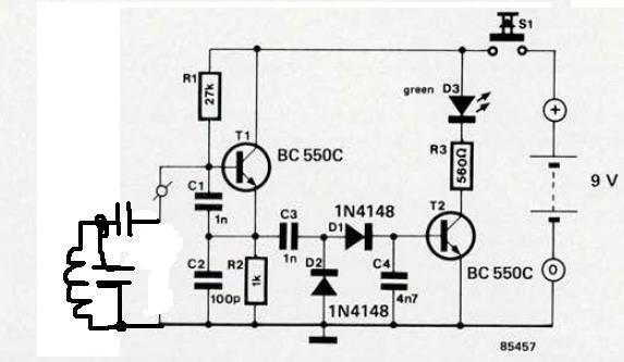

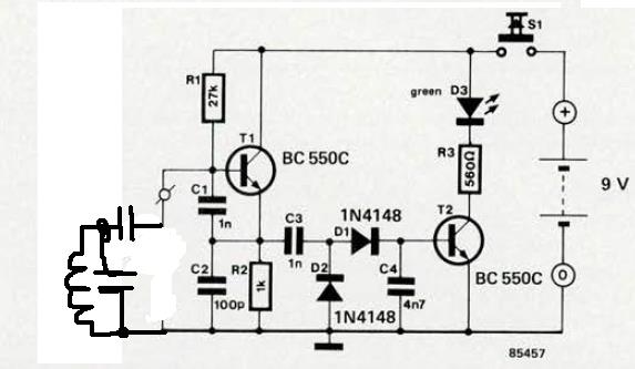

Yillardir bu osc devresini gorurum calismasi bana hep ilginc gelir. Calismasini da aciklayamam.
Sol taraftaki xtal OSC nin calisma prensibi nedir?
Nasil olur da kazanci 1 den kucuk bir amplifikatorle osc devresi yapilir?
Geri besleme nasil oluyor vs.

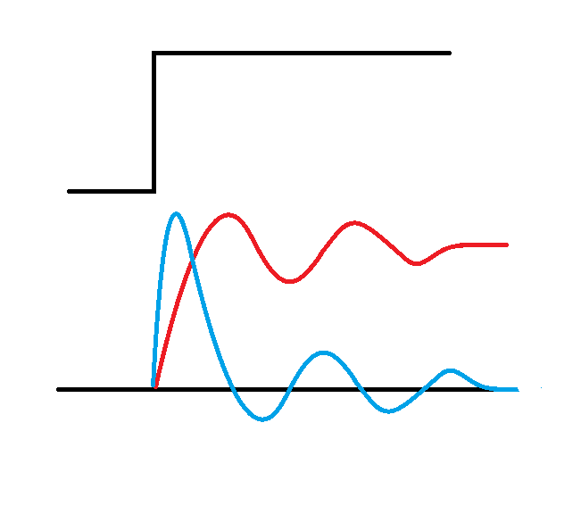

Piezo asagida gorulen grafikteki gibi mi davranir acaba?
Siyah grafik xtale verilen voltaj
Kirmizi xtaldeki mekanik sekil degistirme (pozisyon)
Mavi cektigi akim
Yani ben bilir kişi olarak yorum yapamam ama ilk aklıma gelen Çalışmayan bir devreyi neden elektor gibi bir dergide yayınlasınlar?
Sanırım bu devre Collpits Kristal Osilatör devresi diye geçiyormuş.
Devreyi tasarlayanda altında temel çalışmasını da text de anlatmış
Yok bu devre ya da benzeri yillardir kitaplarda vs karsilasilan bir devre. Kesinlikle calisiyordur.

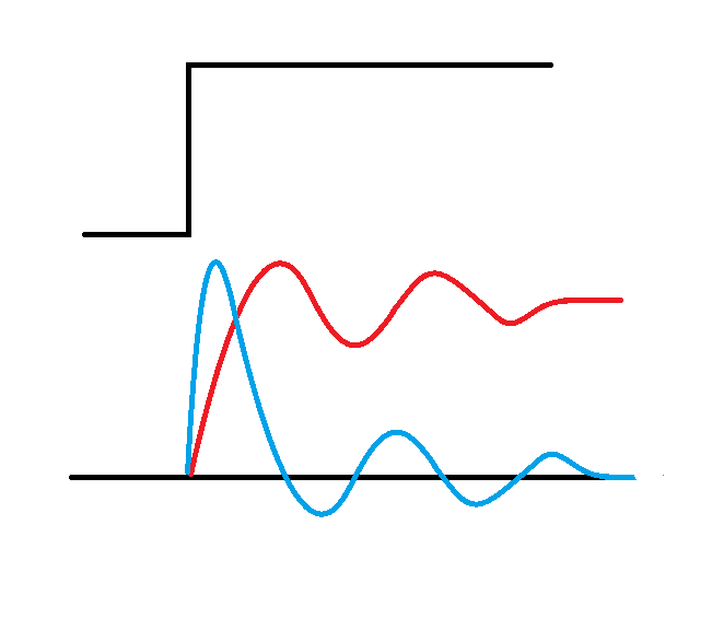

Mavi cektigi akim

Bu çizdiğin grafik lcc devresi sinyali değil mi?
Eğer çizdiğin gibiyse çalışma mekanizması çok basit kristalde voltaj eğrisinin türevi işereti ne ise aynısını ver.
O zaman devredeki üstteki kapasitörde 90 derece faz farkı olacak alttaki kondasatörle bu faz açısını düşürüyor.
O zaman bu şekilde de çalışır.
Denenmiş popüler bir devredir.
Sağdaki transistör buffer olarak kullanılmış. Aslında osilatör soldaki transistörün çıkışına kadarki kısım.
Bu devrenin eksik yani çıkışını bir frekansmetreye veya osiloskoba bağlayıp test etmek gerekiyor.
Switch ile kapasite ekleyerek frekanstaki değişimden kristalin içindeki değerler hesaplanıyor.
O sebeple devre biraz farklı en sol kısmı.
Aşağıdaki resimler bizzat denediğim çalışan devreden.
Sizdeki devrede ise ilk transistör yine osilatör, sonra 2 diyot ile power detektör yapılmış.
Diyottan çıkan doğrultulmuş volt ile de ikinci yani sağdaki transistör anahtarlanıp iletecek hale geliyor.
Bunun çıkışı 1 veya 0 led yanıyorsa kristal çalışıyordur şeklinde.
