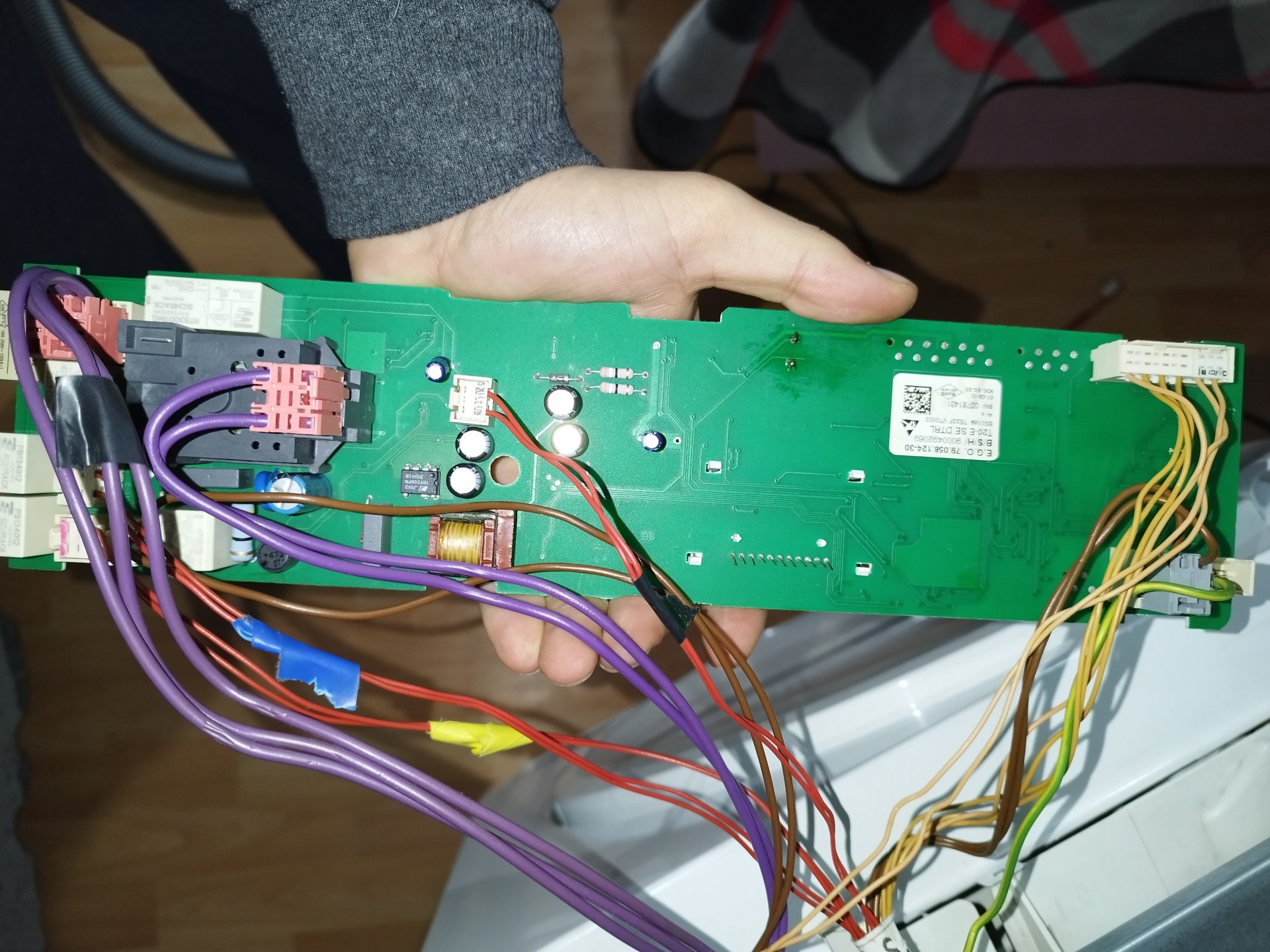

Ben kocaelideyim, telefondan bile nereye odaklanacağımı söylese kafi çünkü çamaşır makinesi gibi değil biraz daha komplike bir cihaz doğrusu daha önce hiç kurutma makinesi söküp incelemedim Google üzerinden genel ve coğunlukla arıza yapan yerleri kontrol edip sağlamlığından emin oldum fakat kart üzerinde bir arıza olma durumu yüksek ihtimal yarın ali ustamla bir görüşürüm. Artık tamir edebilirsem burada da çözümünü paylaşırım başkalarınada faydası olur.

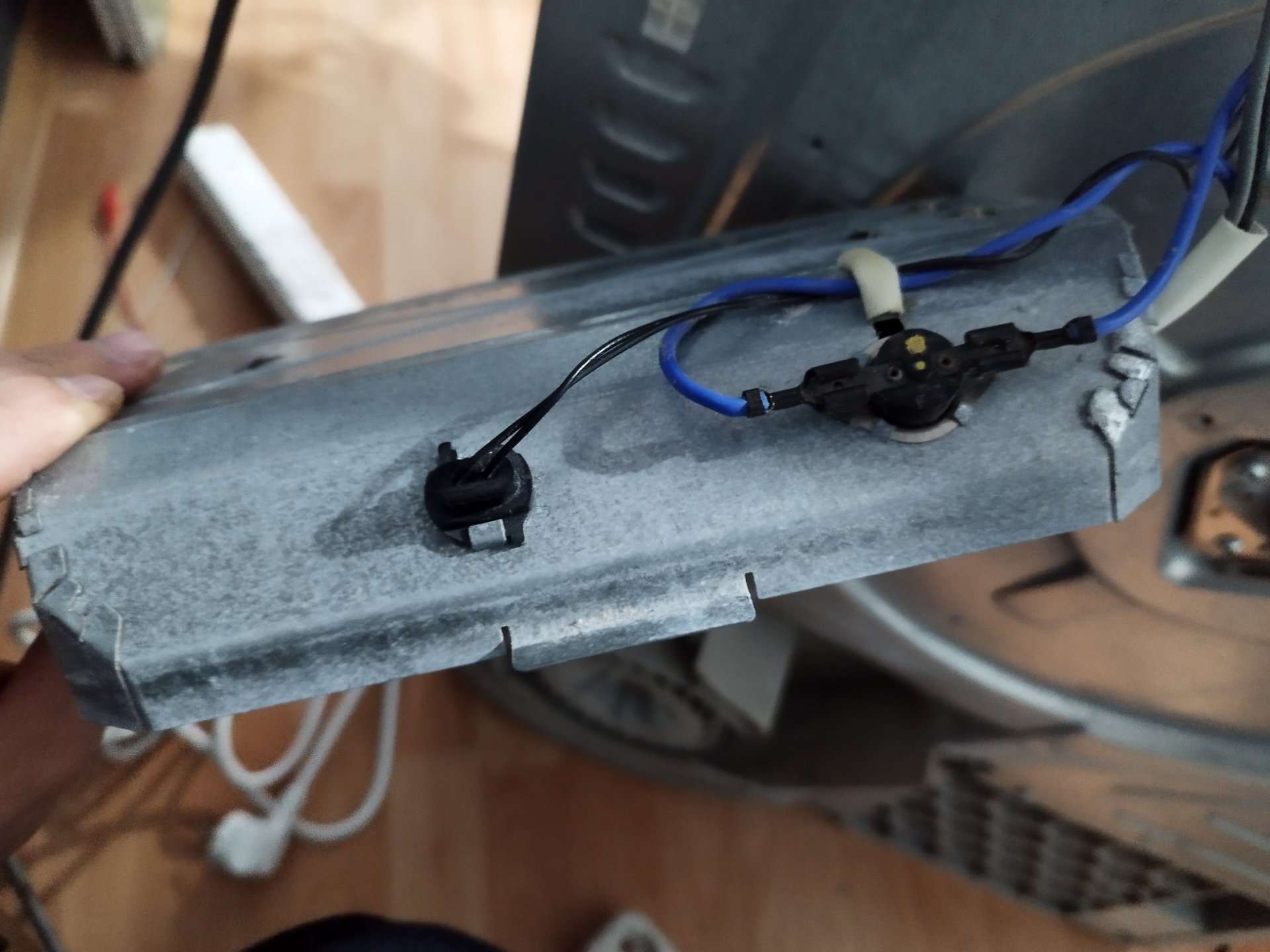

Evet bu siteyi de gördüm fakat bu bulaşık makinesi için söylenmiş. Rezistans çalışıyor, rezistans üzerinde bir adet müşür bir adette ısı ölçer olarak kullanıldığını düşündüğüm sensör mevcut. Müşür rezistansa seri bağlı yanlış bir ölçüm veya herhangi bir kontrolsüz yüksek ısınma durumunda müşür rezistansı devreden çıkarıyor. Diğer sensörün sağlamlık kontrolünü yapmadım ama. Onuda ölçümleyeceğim.

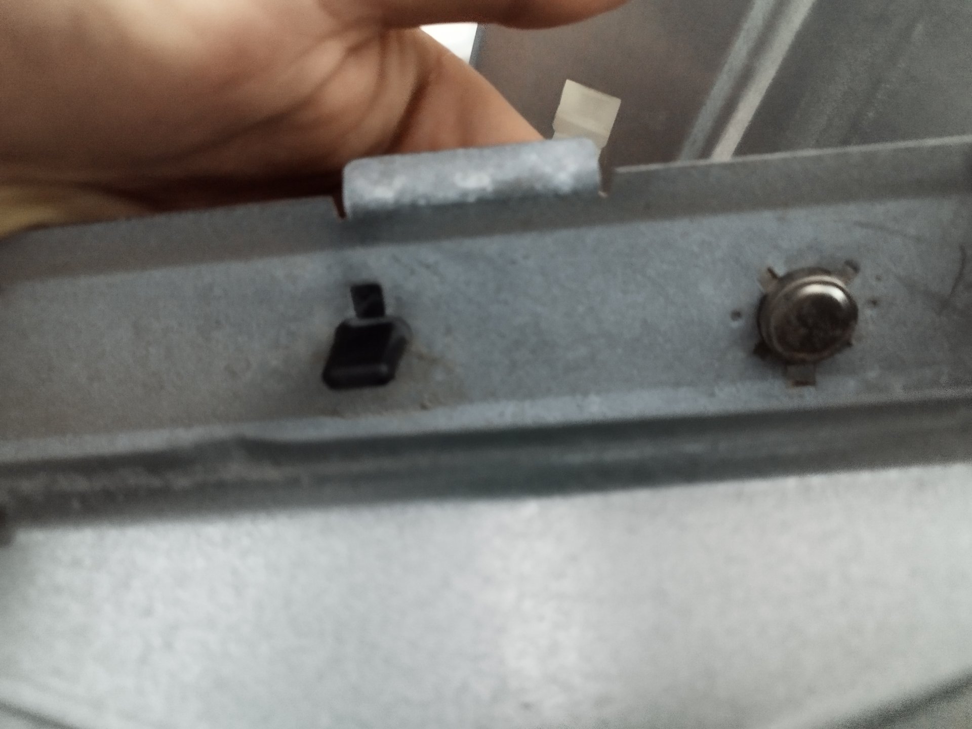

İlk iki fotoğraf rezistans bölümünde bulunan sensörlerin önlü ve arkalı fotoğrafları mavi kablonun girdiği müşür kısa devre gösteriyor olması gerektiği gibi iletimde siyah renkli olan sensörün PTC olduğunu sanıyorum çünkü ilk direnç ölçüm değeri 50 ohm civarlarındaydı nefesimle bir dakika boyunca ısıttım bu arada ise ölçü aleti bağlı şekilde ekrandan gözlemledim 1 dakika sonrasında 52 ohm civarlarına çıktı direnç değeri. Biraz şüphelendim ve kart sensör girişine 10 Kohm direnç takarak anakartı kandırmayı denedim ama yine aynı F09 arızasını verdi.
Diğer fotoğraf ise NTC sensöre ait oda sıcaklığında 11Kohm civarlarındaydı bunuda sıcak suyun altına sokunca hızlıca direnç değeri düşmeye başladı 5 Kohm seviyelerine kadar düştü soğuk su tarafına aldığım zaman yine hızlıca 15 Kohm civarlarına kadar direnç değeri yükseldi.
Başkada sensör olarak kurutma makinesinin kapak kısmı kalıyor yine onuda öçlümlediğimde doğru şekilde çalıştığını gözlemledim.

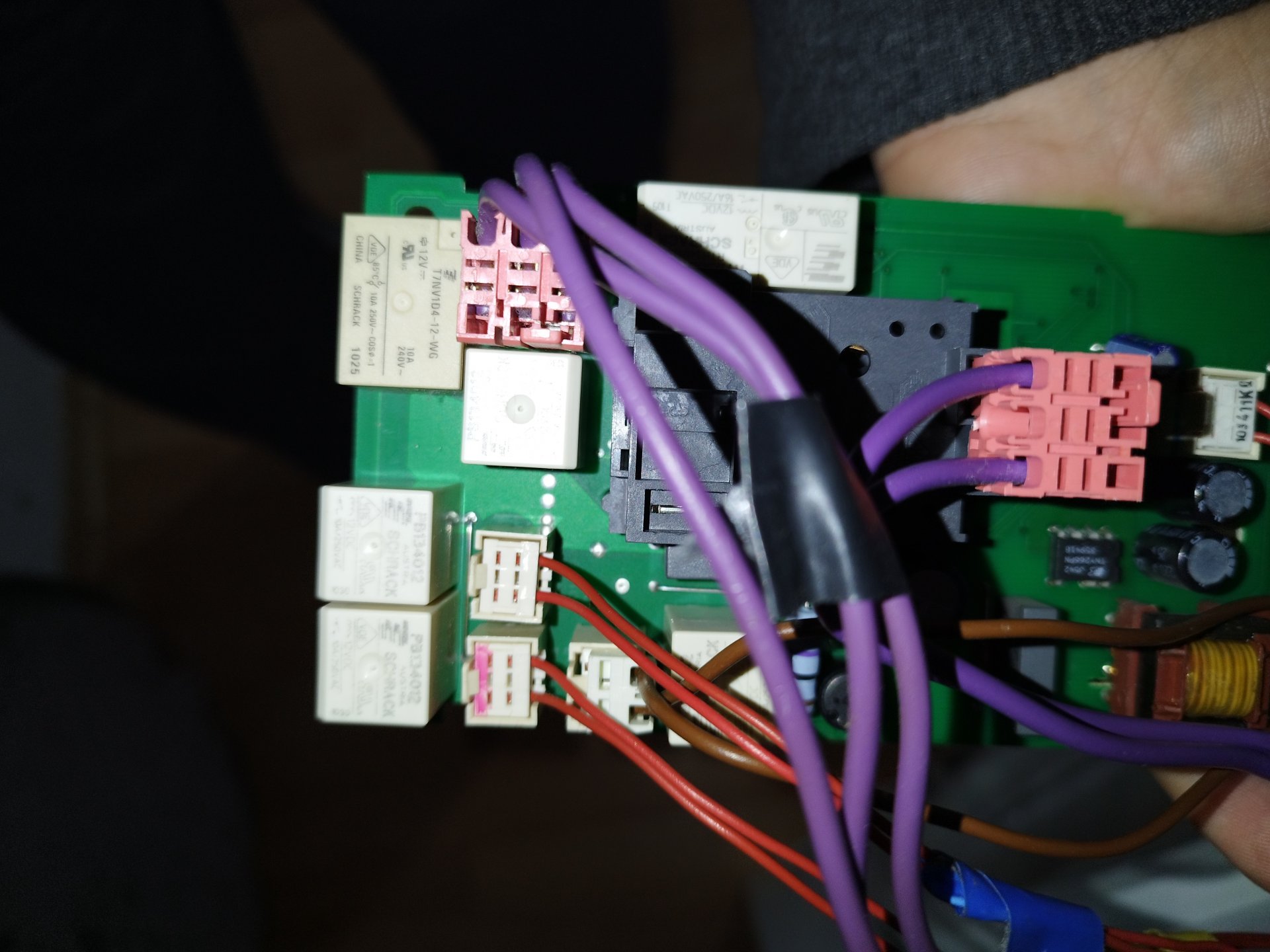

Şuan tek şüphelendiğim şey anakart ve bazı markaların arıza resetleme gibi kombinasyonları bulunuyor müşteri hizmetlerine bu konuyu sorduğumds resetleme ve benzeri bir fonksiyonun bulunmadığı söylendi bizde öyle kabul ettik.
Bakalım anakartın neresinden çıkacak bu arıza.

Videoyu izledim aynı şekilde bende test ettim ısıtıcının ordaki siyah parçayı istasyonlu havyanın sıcak hava kısmı ile ısıttım sonra programdayken kapat konumuna getirip tekrardan programa aldım ve şuan tüm programlara geçiyor ve start verdim mi tambur ve diğer bileşenler olması gerektiği gibi çalışıyor bir kaç kez ard arda enerjisini kesip tekrar çalıştırdım bir problem göremedim hemen sıcakken sensörün direnç değerini ölçtüm 54 Kohm civarlarında bir değer okudum.
Acaba soğuyunca mı arızalanıyor diye biraz bekledim beklediğim yerde oda sıcaklığının oldukça altında bir yer takribi 3 dakika sonra sensörün direnç değeri 65 Kohm civarlarına çıktı tekrar çalıştırdım ve yine çalıştı buradan anlaşıldığına göre arkadaki sensör arızalanmış F09 arızası ısıtıcı bölümündeki sensör ile alakalı olduğunu söylemek çokta yanlış olmaz o halde. bu bir PTC değil NTC imiş. Şuan tekrar soğumaya bıraktım bir kaç saat sonra tekrar ölçeceğim. Şuanlık bir problem yok teşekkür ederim @Talebe
4 saat aradan sonra tekrar rezistans tarafındaki NTC yi ölçümlediğimde 80 Kohm değerini görüntülüyorum ve halen makinede bir problem yok bu şekilde toplayacağım ama bu sensör neden böyle yaptı asıl soru bu neyse zaten kolay ulaşılabilir bir bölgede yine yaparsa bu sefer değiştirme yoluna giderim. Ve aynısından bulamayacağım için büyük ihtimal uydurma bir şey yapacağım çünkü rezistans bölümü komple modül olarak serviste satılıyormuş çıkma parça bulabiliriz ama o ayrı bir konu.
