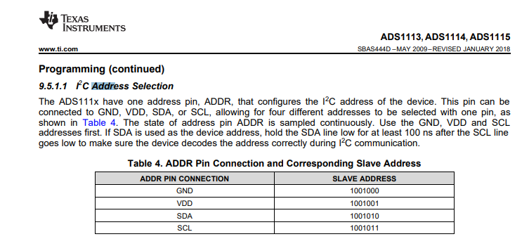

Bir genişleme modülü tasarlasak tahminimce üzerine 16 kanal ekleyebiliriz. 5A+5A düzende 8 ek modül, +10A düzende 16 modül sağlar. Tabi burda bakılması gereken adc lerin i2c adreslemesi... Ben bir bakıyım...

Aslında bir çözüm var ama kodlama tarafında işleri feci halde zorlar. Max11300 diye bir çip var. 12bit 20 kanalı var. Her kanal bağımsız olarak ADC veya DAC olarak konfigure edilebiliyor. Sizin kart başına 1dac, 2 ADC ve 1 sensor deseniz 4-5 kartı birden tek SPI portu ile okur-yazar. Ama kodlama tarafında çok saç baş yoldurur. Buglar bazen mosfetlerin kömür olması ile sonuçlanabilir. 50V 10A başlangıç için ideal bana kalırsa. İkinci modül için SPI yada i2c ile ayrı bir ADC -dac kurulabilir.

Alternatif mcp3208 var. 8 kanal 12 bit
