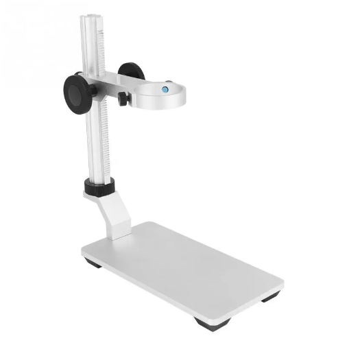

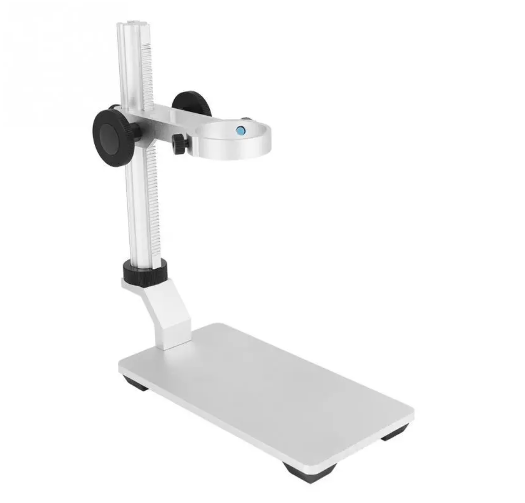

Banggood'da 200 TL civarı usb miskroskoplar için alüminyum alaşım standlar var. Bunlara senin mikroskoplara uygun bir başlık uydurursan ucuza halledebilirsin gibi. Gerçi kafa tutacağını bulmuşsun o bunlara uyarsa sorunun çözülür.

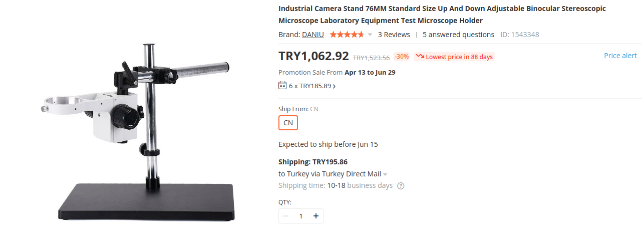

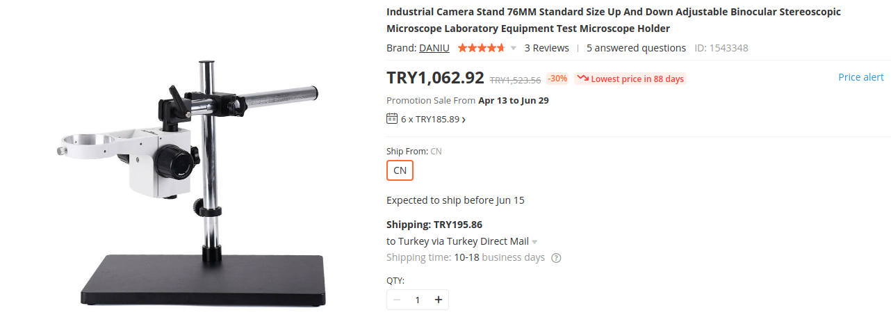

Set olarak olarak banggood'da şöyle bir şey var. Herşey dahil 1250'e geliyor.

Bunlar kamera şeklindeki mikroskoplar için. Bendekini bütün aksesuarlaları ile birlikte 3 kg olarak tarttım. Yani bu hiç bir şekilde taşımaz eklem yerleri plastik filan.

Kafa tutacağı kargo dahil 400 TL'ye Türkiye de satan birini buldum. Bunu alırsam 850 TL fazladan harcamış olurum.
Bir de plastik aksamlar filan gene pek güven vermedi bana. Onun yerine sanayiden alüminyum parça alıp çok daha sağlam yapabilirim. Zaten bir de termal kamera almak istiyorum. O yüzden şu an her kuruş olduğundan daha da kıymetli. :cheeky1:
