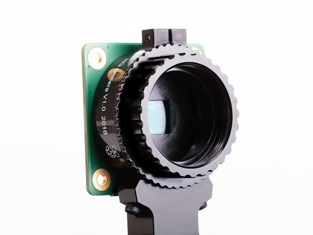

Aslında benim aklımdan bir dönem aşağıdakine benzer bir çözüm geçiyordu. Sende hazır malzemeler ve mikroskop ihtiyacın olduğuna göre belki denemek isteyebilirsin.
images
Bendeki bundan. C mount doğrudan takılıyor. Sadece lens ihtiyacım var ama aliexpressten gelecek lenslerin verimi yada kalitesi konusunda endişeliyim. O yüzden şimdilik bekliyor
