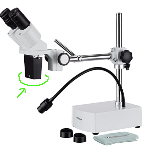

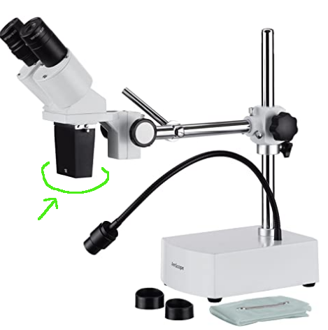

Birde şu mikroskopları alt kısımlarının yuvarlak veya dikdörtgen olmasının bir önemi var mı? Genelde yuvarlak sadece amscope uygun fiyatlı bir modelinde dikdörtgen yapı var aşağıdaki gibi.

Hafifletmek ve yerden tasarruf için yapılıyor olabilir. Çalışması ile ilgili başka bir şey aklıma gelmiyor.

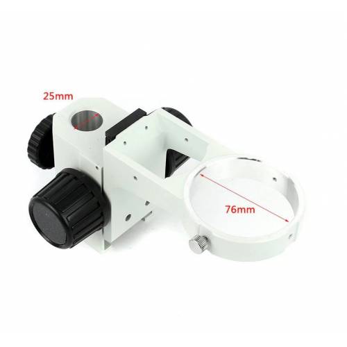

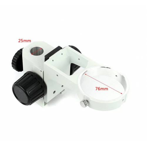

Mikroskop için şu parçayı sipariş ettim. O nedenle sigmalar üzerinde odaklamaya gerek yok. Kabaca yükseklik ayarı yapacak bir düzenek lazım.
10998 eklentisine bak
Mikroskopu buna monte edeceğim. Bunu da sigma profiller ile masaya bir şekilde monte edeceğim. Bu tutucunun yüksekliğini sonsuz dişli kullanıp ayarlayacak bir düzenek olabilir mi acaba diye sesli düşündüm bir an.
Sanki benim mikroskopta buna bezer birşey var yarın önüne arkasına bakayım. Çelik mi yoksa boru mu ne varmış...
32 mm ya da 25 mm çapında sanki.
Teşekkürler, gerek yok. Benim tutucu geline ölçüsüne bakacağım zaten standarttır bunar diye düşünüyorum.
32 mm ve 25 mm çaplı olarak iki versiyonu var. Bana hangisinin geleceğini bilmiyorum. Alirkeb seçenek yoktu. Belki de tek siparişte ikisine de uyumlu yüzük ile geliyordur. Gelince bakacağım...

İlandan hatırlayacağınız gibi arka boru yuvasının çapı için 32 mm / 25 mm diyordu. Bana gelen ürünün arka tarafındaki boru yuvasının çapını kumpas ile 25 mm okudum. Oradaki plastikler çıkabilen bir şey olsa gerek ki plastiklerin dış çapı da 32 mm.
Bunu bir üst gönderide bahsettiğim hurdacıdan alacağım döküm altlığa sabitlemek için @taydin'ın tavsiye ettiği civa çeliğini alacağım.
50 cm boyu 25 mm çapı olan civa çeliği 2 kg ağırlığında oluyormuş ve kargo ile birlikte toplam maliyeti 165 TL'ye geliyor.
Civa çeliğinin alt kısmına açacağım vida yuvası ile hurdacıdan alacağım hazır deliği bulunan altlığa tutturacağım. Bu sayede hem ağır bir yapı hem de gerektiğinde taşınabilecek bir çözüm elde etmiş olacağım. Sanıyorum toplam ağırlığı 16 kg civarında olacak.
