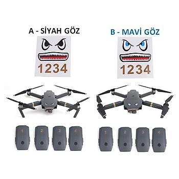

Hatta bu saldırıları engellemek için işe yaramasa da aşağıdaki gibi ürünler bile var...
Haberin videosunu dikkatli izlersen adam korka korka drone'u yere yakın uçuruyor. Havada ve farkında olmadan uçurursan kuşlar (sadece kargalar değil!) fırsat bulup saldırıyor. Drone için de kendini koruyacak bir çözüm gerekiyor.
Bu mesajı yeni gördüm. Resmen milletin zekası ile dalga geçmişler. Sanki semalar sürekli olarak karga ve köpek balıklarının mücadelesine sahne oluyor. Karga bir arkadaşına anlatıyordur artık "abi geçenlerde Hint Okyanusunun 100 km açıklarında uçuyordum. Dalgınlık işte, su yüzeyine fazla yaklaşmışım. Bir büyük beyaz köpek balığı bir fırladı sudan, santimetrelerle kurtuldum valla. Bak, kuyrukta birkaç tane tüyü kaptırdım. Aman abi dikkat et, bu köpekbalıkları çok tehlikeli".
