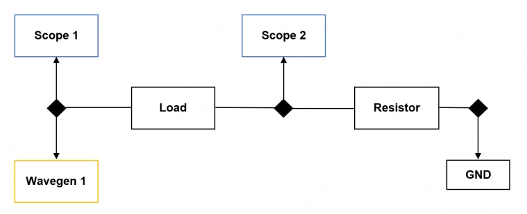

Analog Discovery'de 2 skop ve bir sinyal jeneratörü ile ölçüm LCR ölçümü yapıyor. Grafiğini çiziyor vs.
10ohm, 100ohm, 1k, 100k gibi dirençlerle ölçümleri kendiniz yapabiliyor veya bunu kit olarakta (Düşük toleranslı dirençlere sahip) alıp cihaza takabiliyorsunuz.
Geliştirme için referans alınabilir.

Minumum malzeme icin boyle bir yapi dusundum. Yetenekli opamplar gerekiyor sadece. Sigara paketi kadar bir kutuya sigacaktir.
Fakat bu sekilde yapilacak cihaz icin simdiden su kadar dogruluktadir demek icin cok kafa patlatmak lazim.
