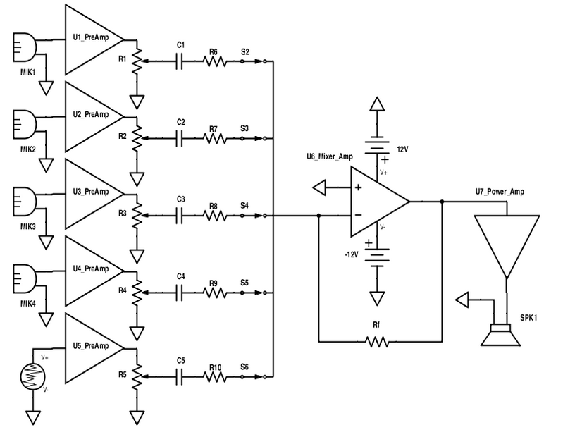

Opamp toplayıcı devresi kullanarak mikser yapabilirsin.
Yapmak istediğin devrenin genel yapısı şöyle olmalı gibime geliyor (her yönünü düşünmemiş olabilirim):
1) Mikrofonun mono olduğunu varsayarsak, Öncelikle bir preamp ile mikrofon seviyesini line seviyesine çıkarman lazım.
2) AUX sinyali de stereo olacaktır. Bu durumda mikrofon sinyalini AUX'un hem sağına hem de soluna mix etmen lazım.
Yani iki tane opamp toplayıcı olacak. Birisi AUX(sol) + MIC toplamını alacak, diğeri de AUX(sağ) + MIC toplamını alacak. Toplayıcı çıkışı da bilgisayara gidecek.

LM3900 değişik bir opamp teknolojisi. Ben hiç kullanmadım o yüzden o devreyi de şu anda yorumlayamıyorum.
Ama aşağıda genel yapıyı iyi anlatan bir devre var. Buradaki tek mikser ve 5 girişli, hepsinde preamp var. Ama sana iki mikser lazım, her birisi iki girişli olacak (birisi preampli diğeri değil).
