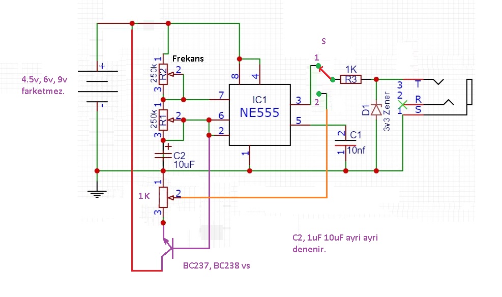

Merhabalar.
Belki bilenler vardır, kimi müzik enstrümanları (klavye, pedal gibi) harici expression pedal bağlantısına olanak verir. TRS bağlantı ile yapılan bu işlem sonucu pedal ile modülasyon sağlanır. İçinde bir tane 10k veya 50k pot bulunur, pasif devredir, TRS ile cihaza girer. Exp ucunda genelde 3.3v veya 5v bir elektrik vardır, potansiyometre ile buna müdahale edilerek istenen modülasyon yakalanır.
Şimdi yapmak istediğim şey şu. Elimde bir gitar pedalı var, ve Expression girişi mevcut. Bu girişe bir devre yapıp bağlamak istiyorum; şöyle ki,
1- bu harici pasif exp pedalının işlevini otomatik olarak yapacak, yani belli periyotlar ile sinüs veya kare dalga gönderecek bir devre olmalı. Salınım değerini harici bir potans ile değiştirebilmeliyim.
2- Besleme voltajı 9V, çıkışı ise 3.3v olmalı, yani salınım 0 ile 3.3v olmalı, çünkü gitar pedalları 9v ile çalışır, aynı hattan beslemek istiyorum, ama çıkış için exp pedalın voltaj beslemesi 3.3v gözüküyor şemada. Bu hususta tam emin değilim tabi, bunun denemesini yapacağım, ama üst limitin 3.3v olduğunu biliyorum.
NE555 düşündüm astabil modda, hatta ekteki gibi bir şey tasarladım sağdan soldan derme çatma bilgiler ile, ama elimde NE555 olmadığı için deneyemedim henüz. Dirençleri bilerek pot olarak yerleştirdim, tasarım için de şu siteden yararlandım, pot'lar değişebilir elbet 250k epey uzun bir zamanlama veriyor gibi, denereyek bulacağım, ama siteye göre 2 ayrı pot koyarsam mantıken T0 ve T1'e ayrı ayrı müdahale edebilirim ki bu büyük avantaj. Buradaki tek olay, dalga tipini nasıl düzenleyebilirim. Şu an için opsiyonel bir durum olsa da ramp veya sinüs dalgası
Ayrıca internette bir kaç proje var LFO olarak tek opamp üzerinden tasarlanmış, lakin hiç biri 9v üzerinden değil, kimisinde ise neresi VCC neresi GND giriş çıkış vs belli değil.
Bu konuda siz üstatlara danışmak istedim, nasıl bir yol izleyebilirim ?

Valla hocam aslında olayı anlattım yukarıda ama özetle durum şu.
Konuya aşinamısınız bilmiyorum ama, bir tane gitar pedalı alacağım, Behringer DW400. Bu bir envelope controllü wah pedalı, yani tele vurdukça sesler değişkenlik gösteriyor. Bu pedalın ayrıca expression pedal girişi mevcut, buraya 50k pot'luk bir expression pedalı (veya düz potansiyometre) bağlayınca bu envelope kontrol olayı devreden çıkıyor ve sesi pedalla kontrol edebiliyorum.
Şimdi benim bir wah pedalım var zaten, lakin bu pedalı otomatize etmek istiyorum yani ben bu expression girişine bağladığım devreyi aktif hale getirdiğimde sanki sürekli fiziksel olarak potansiyometreyi ileri-geri oynatıyorum gibi olmuş olacak, ve bunun frekansına da müdahale edebilmeliyim yavaş veya hızlı salınım için.
Dijital olarak yapılmışı var (ama pahalı), hatta Arduino ve digipot ile de yapılabilir elbet, ama bu yöntem daha basit olacak gibime geliyor, sonuçta bu harici bağlanan potans, expression çıkışında mevcut olan 3.3v üzerinde oynama yapıyor hareket ettikçe. Bunu otomatiğe bağlamak meselemiz sadece.
Verdigin semayi aynen ya da benim degistirdigim semayi deneyebilirsin.
Degistirdigim semadan cikistan ister kare dalga ister ucgen daha dogrusu exponansiyel testere dalga secimi mumkun. Cikis genligi de3.3V.
Her iki devrenin de calismamasi icin bir neden georunmuyor. Besleme voltajini da 9v yapmak zorunda degilsin. Fakat frekans besleme voltajina bagimli olacaktir.
Sinus kullandigin zaman tinida degisiklik olacak sadece.
R2 frekansi degistirirken R1 dalga seklini dikdortgene cevirir. Benim ekledigim 3. trimpot yada potansiyometre ucgen modunda cikis genligi degistirir, cihazin etkisini yumusatir..

Dün pedalı aldım, denemeleri yaptım ve şunu fark ettim. Voltajın dışarıdan gönderilmesi söz konusu değil. Pedalın kendisi zaten tip ve ring uçlarına max 3.3v bir voltaj veriyor. Haricen bağlanan potans, bunu değiştirmeye yarıyor. Bu bağlamda bu projenin çalışıp çalışmayacağından emin olamadım şu an açıkçası, zira elimizde hali hazırda bir voltaj var(mış, yeni fark ettim :))

Belirttiğim gibi pedal bu çıkışa hali hazırda 3.3v voltaj sağlıyor, buna çizildiği gibi bir lfo devresi yaparsam dışarıdan da ekstra voltaj saplamış olmaz mıyım?
Disaridan gelen voltaj zener diyodla 3.3v da limitlendigi icin hic sorun olmaz. Zaten potlu pedali sokeceksin ordan kendi devreni baglayacaksin.
Hocam kendi yaptığım devreyi yapıp bağladım, ve başarılı oldu. Devrenin başına voltaj bölücü ekledim 9V'yi 5V ye düşürmek için çünkü 5v girişe 3.3v çıkış veriyormuş datasheetine göre NE555'in, çıkışta şu an 3.1V alıyorum peak olarak, başta 2.7k + 1.5k koymuştum, onlardan biriyle oynasam olur heralde.
Benim esas soru işaretim harici bir LFO devresinin olup olmayacağı idi bu sistemde, ama oldu. Bundan sonrası kolay artık :)
Semada 555 cikisinda direnc ve zener var. Dolayisi ile hic bir sey yapmana gerek yok. Cikis sinyalini zener uclarindan alacaksin.
O şemaya göre ufak değişiklikler yaptım, son hali de şu şekilde oldu ama dediğinz gibi zener kullanmak daha mantıklı olacak gibi, mevzubahis iki direnci çıkarıp 3v3'ü ekleyeceğim.
