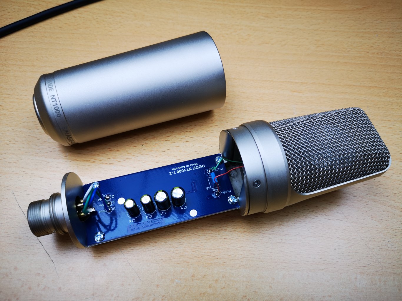

Sırada test edeceğimiz mikrofonumuz da 1" full diyaframlı gerçek kondenser mikrofon olan Rode NT1000.
Bu mikrofon kesin olarak fantom güç istiyor :) O yüzden PS400 ile fantom güç verip gene aynı test düzeneğini kuruyorum:
Ve bu mikrofonun diğerlerinden çok daha yüksek bir sinyal verdiğini görüyoruz:
Şöyle kabaca 30 cm mesafeden normal konuşunca voltaj seviyesi 5 mV civarında oluyor. Biraz sesi yükseltince 10 mV lara geliyor hemen. Albüm eserlerinin kayıtları bu tip mikrofonlarla yapılıyor. Mikrofonun önüne bir perde konuyor P harfinden kaynaklanan tükürükleri ve voltaj darbelerini engellemek için. Bir de mikrofonun mekanik vibrasyonları almaması için özel kauçuk bir askı aparatına yerleştiriliyor

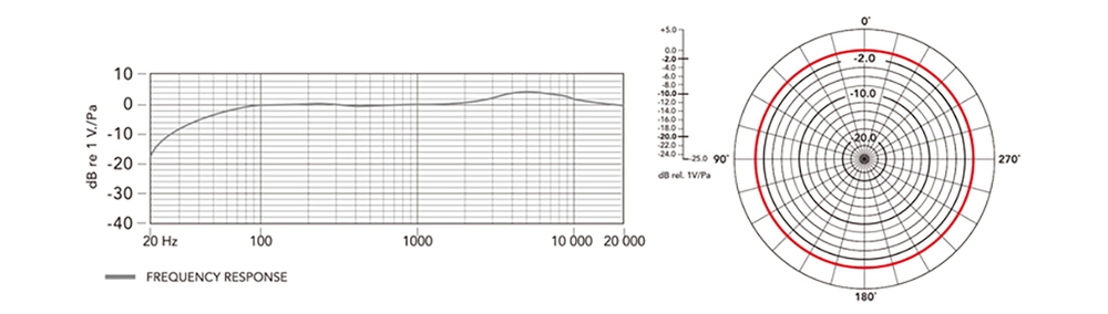

Karakteristiklerini üretici veriyor zaten bunların. Kendin ölçmen onu çok zor. Tüm frekanslarda belli bir hava basıncı yaratmak çok zor. Özel pistonlu düzeneklerle çıkarılıyor bunların frekans karakteristiği.
Hoparlör kullanayım desen hoparlörlerin frekans tepkisi o kadar yamuk ki, alacağın sonuç tamamen anlamsız olur.
Rode NT1000 datasheet'ten:

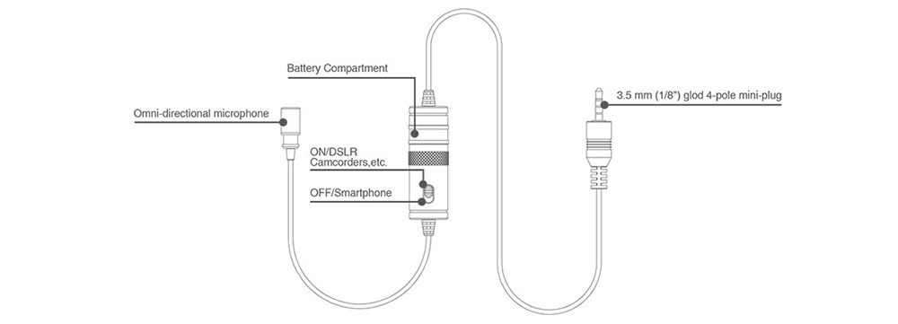

Bir tane yaka mikrofonu gördüm nette. LR44 pil ile çalışıyor. Acaba bizim küçük kondenser mikrofon kapsüllerini böyle küçük pil ile mi besliyorlar? @taydin abinin rode mikrofonunun minyatürü gibi?
Bir tane kapsül alıp bende deney yapmak istiyorum bu konuda.
TEKNİK ÖZELLİKLER
Polarite:
Çok yönlü
Frekans aralığı: 65Hz ~ 18KHz
Sinyal/Gürültü: 74dB SPL
Duyarlılık: -30dB +/- 3dB / 0dB=1V/Pa, 1kHz
Çıkış empedansı: 1000 Ohm veya daha az
Konnektör: 3.5mm stereo jack
Pil tipi: LR44
Mikrofon Boyutları: 18x8.3x8.30mm
Kablo uzunluğu: 6m
Ağırlık: 20.5gr
