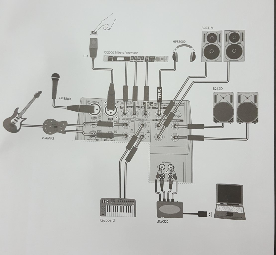

Senin dinamiği nasıl bağladın miksere? Onu netleştirelim ama. Balanced mi bağladın yoksa unbalanced mi?
Çünkü yaka mikrofonları electrit mikrofonlardır. harici bir beslemesi var, dinamik mikrofon gibi değil:)

Abi ilk xlr ın altındaki 6.3mm jack girişinden girdim.
Resimdeki uca222 nin bağlandığı çıkıştan direk pc line in'e gönderdim.
Mikrofonu olduğu gibi taktıysan, çalıştığına göre herhalde unbalanced olarak bağlanmış oldu.
Abi ben o balans olayını anlamadım. Mikserin hangi jaklarında var hangilerinde yok bilmiyorum. Hatta varolduğundan bile emin değilim.
O mikserin en önemli avantajlarından birisi balanslı girişlerinin olması yav :D TÜM GİRİŞLER hem balanslı hem de balanssız sinyal destekliyor. O yüzden kafayı yiyorum ben nasıl o fiyata satılıyor diye.

Ben de öyle düşündüğüm için aldım. Hatta bunun xenyx 302 si bile var sudan ucuz. Ama ben sırf üzerinde phantom olsun diye 802 aldım. Hatta arada birde 502 var. Onda da phantom yok. Bir kere alıp en idealini almak lazm.
Hele hele ses kartı bence hiç gerekli değildi.
Osiloskop yazılımını mikser ile mi kullansın yani?
Ancak amaca daha uygun ve PCI-EXP veriyollu uygun kalite bir ses kartı tercih edilebilirdi.
PC şasesinde dahili olan ses kartları çok fazla gürültü kapar. harici USB her zaman daha iyidir diye düşünüyorum. Bende ikisi de var. PCIe olarak elimde RME HDSPe AIO var, harici olarak da USB bazlı RME kartları var.
PC içine takılan RME HDSPe AIO yu tercih ettiğim tek durum, gecikmenin minimum olmasını istediğim durum, yani gerçek zamanda sinyal üzerinde analiz yapacağım zaman. Bu konuda çok iyi ve 1 ms altında gecikme ile çalışıyor. Ama gürültü olayı önemli ise harici USB olanları tercih ediyorum.
Benim görüşüme göre o mikseri almamalıydı.
En az 4 kanal mikrofon girişli ve 2 kanal line seviyeli stereo girişli olmalı idi.
Çünkü @Gokrtl bir müzisyen ve bağlama tımbırdatıyor. Bağlamasının akustik sesini kaydetmek isteyebilir.
Tek bir enstrumanı doğru kaydedebilmek için ise en az 4 mikrofon gerekmektedir.
