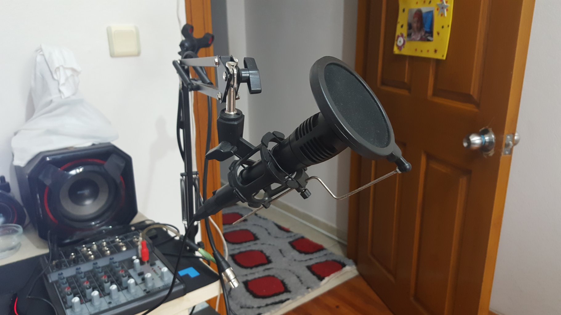

O dinamik mikrofondan gelen siyah ve kırmızı uçları 2 ve 3'e bağla. Yön farketmez. 1 Numarayı da, eğer mikrofon gövdesi metal ise gövdeye bağla. Metal değilse boş bırak. Bu şekilde bağlarsan, ve kablonun diğer ucuna da "XLR Male" konnektör bağlarsan, sonra da bunu bir XLR Preamp'a takarsan minimal gürültü ile çalışır.
@taydin abi. Kırmızı ile Maviyi 2 ve 3'e bağlıyorum. Mikrofon da metal olmadığı için blendajı boşta bırakıyorum Doğru mu?

Evet kırmızı mavi 2 ve 3 (veya tersi farketmez). Blendajı da konnektör blendajına bağla ve 1'ler boşta kalsın. Sonra da deneyelim, ağzına dayayarak normal konuşunca yeterince iyi ses geliyor mu? Gelmiyorsa miksere ne kadar kazanç veriyorsun?

Artık çok geç. Yamyam abinin verdiği şemaya göre yaptım. Konnektor blendajı boş kaldı.
Ses kontrolü için biraz uğraşmam lazım. Kazancı artırınca gürültü yükseliyor ama 50cm de olsa sesi de alıyor. Kazancı düşürünce gürültü azalıyor ama bu sefer de ağzımı yapıştırmam gerekiyor.

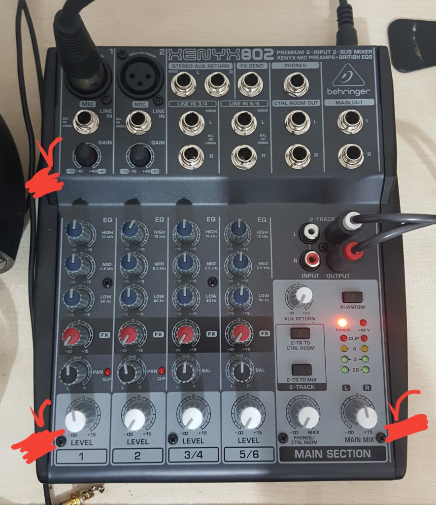

@taydin abi

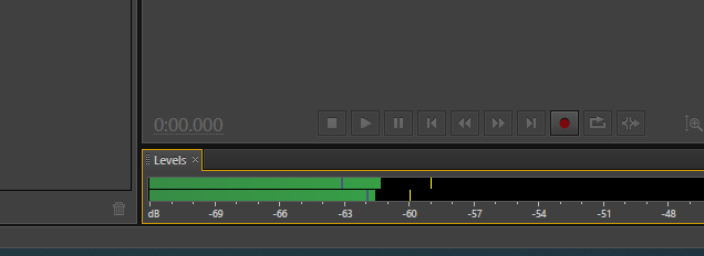

Mikser Gain 50% Level 50% ve Main 50% iken mikrofonun boştaki gürültüsü -63db ile -59db arası.
Gain 80% Level 50% Main 50% = -50db
Gain 80% Level 65% Main 50% = -45db (aşağıda bu ayarlar ile yaptığım kayıt bulunmaktadır.)
Daha fazla açamıyorum Feedback e giriyor.

Bu durumda mikrofona referans seviyesinde konuştuğunda seviyen 0dbu olabiliyorsa, dinamik alanın yaklaşık 60db demektir.
25cm uzaktan normal tonda konuşma ile -9db oluyor. Az ses yükseltince sıfıra gidiyor.
Bu arada mikseri masanın üzerine koyduğum için kabloyu kısa tuttum. Yaklaşık 50cm kadar. Ve dip ses gitti.
(Tamam yamyam abi ben gittiğini sanıyorum :D )
Son derece ideal.
Bu durumdaki gürültü seviyesi ne kadar altta ise o denli iyidir.
Birşeylerin bir yerlere gittiği iddia edilemez.
Sadece ölçülebilir.
Elinde adobe nin PPM i var. Güvenilir bir ölçü aletidir.
Tek yapılması gereken sistem seviyesini kalibre edebilmendir.
Kalibre etmemişsen okunacak değerler relatif olacaktır.
Örneğin -60db gördüğün seviye gerçekte daha düşük ya da daha yüksek olabilir.
