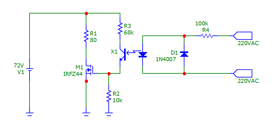

Inform'u sessizleştirmek için şarj devresine 1 A akım çeken sabit bir yük bağlamıştım. Ama sonradan farkettim ki, zaten şarj devresinin verdiği maksimum akım 1 A gibi. Dolayısıyla benim sabit yük akımın tamamını yimiş ve akülere pek birşey gitmemiş. Aküler de kısa sürede gittiler. Şu anda koskoca 26 Ah lik aküler en fazla birkaç dakika sonra voltajı kesiyor.
