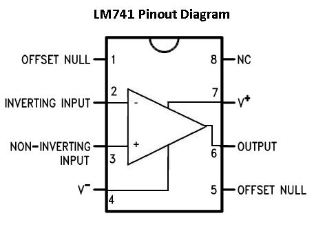

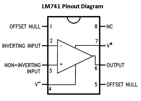

OpAmplar ile çalışırken 3 ayrı besleme veriyoruz 2(4-7bacaklar seri) bağlanarak OpAmpı besliyor diğeri(2-3input) ise devre şemasındaki rolüne bağlı değişiyor.
Şimdi ben çalışmamda LM/UA 741 entegresini kullanıyorum.
Seri bağlanarak kullanılan besleme uçları 4ve7.
2ve3 ise dediğim gibi devrede nasıl veriliyorsa öyle beslenir, Eviren, evirmeyen.

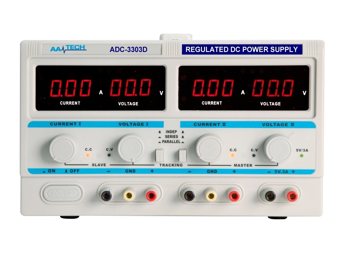

Normal şartlarda OpAmp beslemek için en ideal güç kaynağı
Bu yada 2 tane aynı güç kaynağını seri bağlayarak kullanmak.

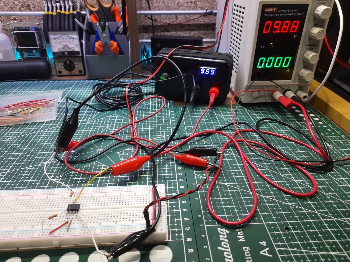

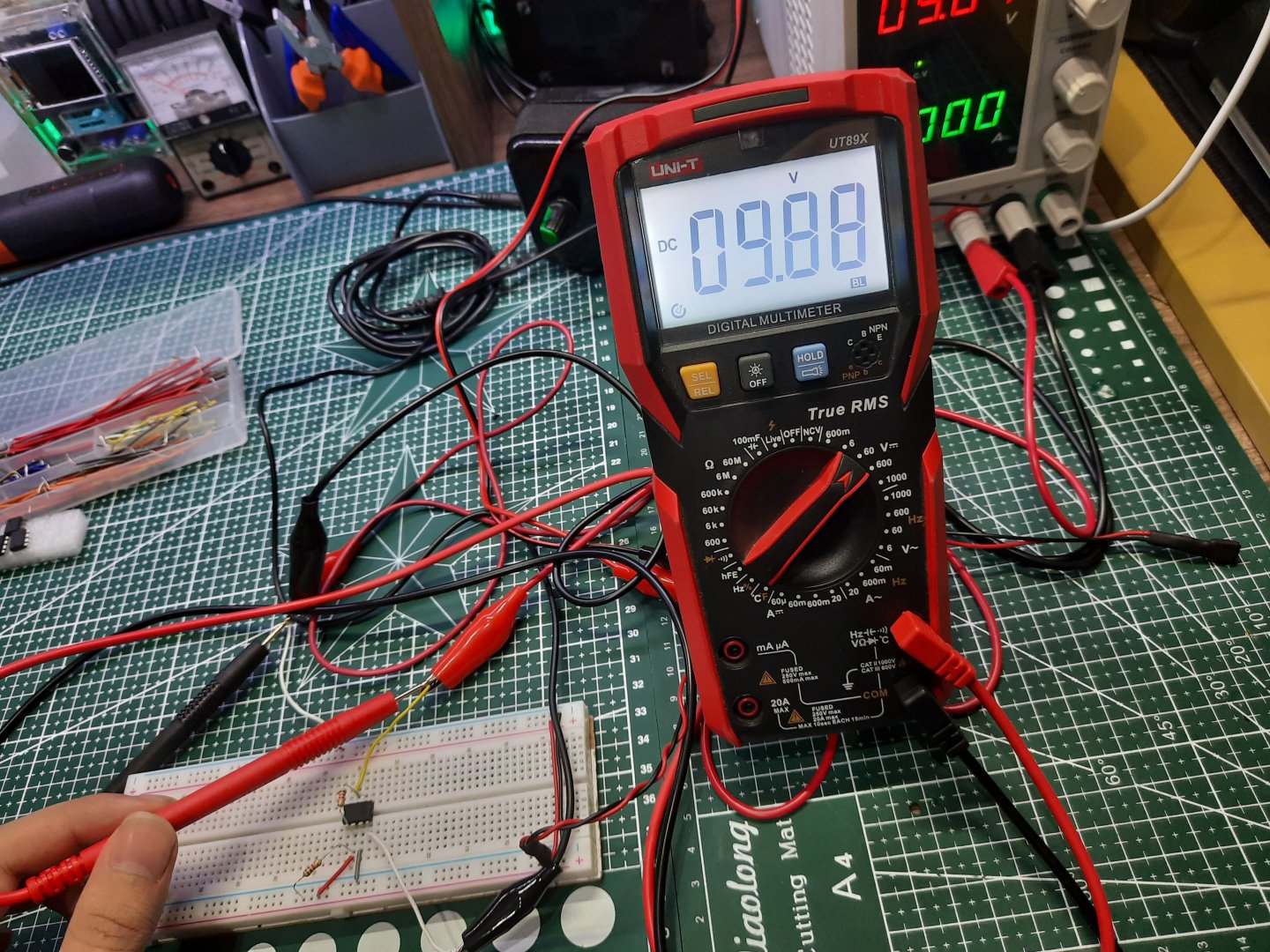

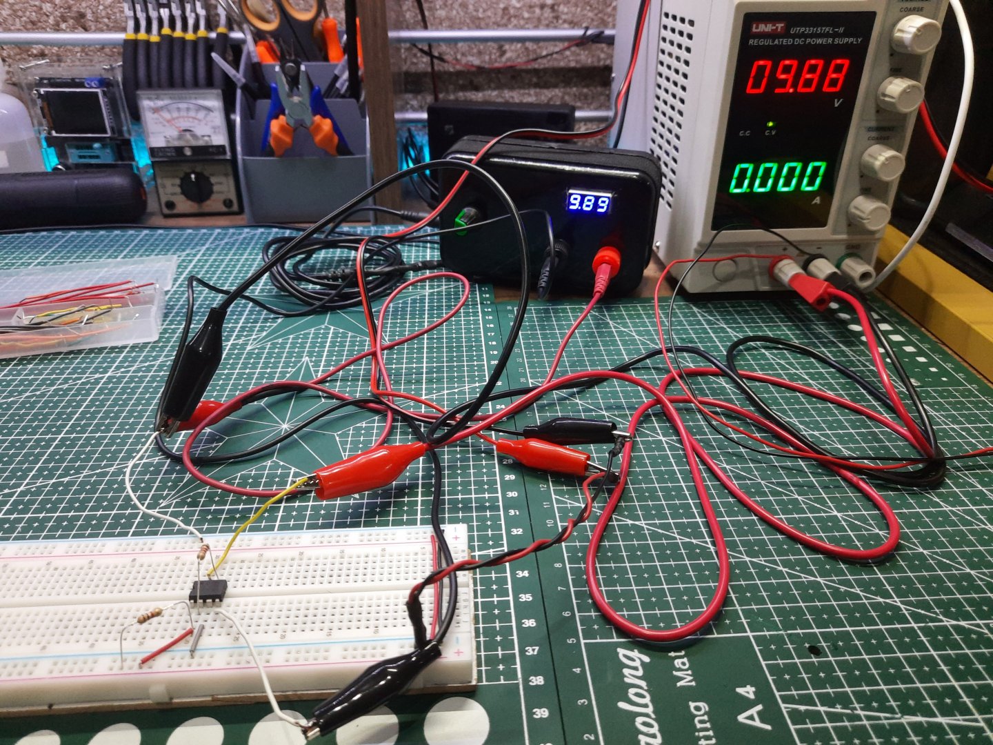

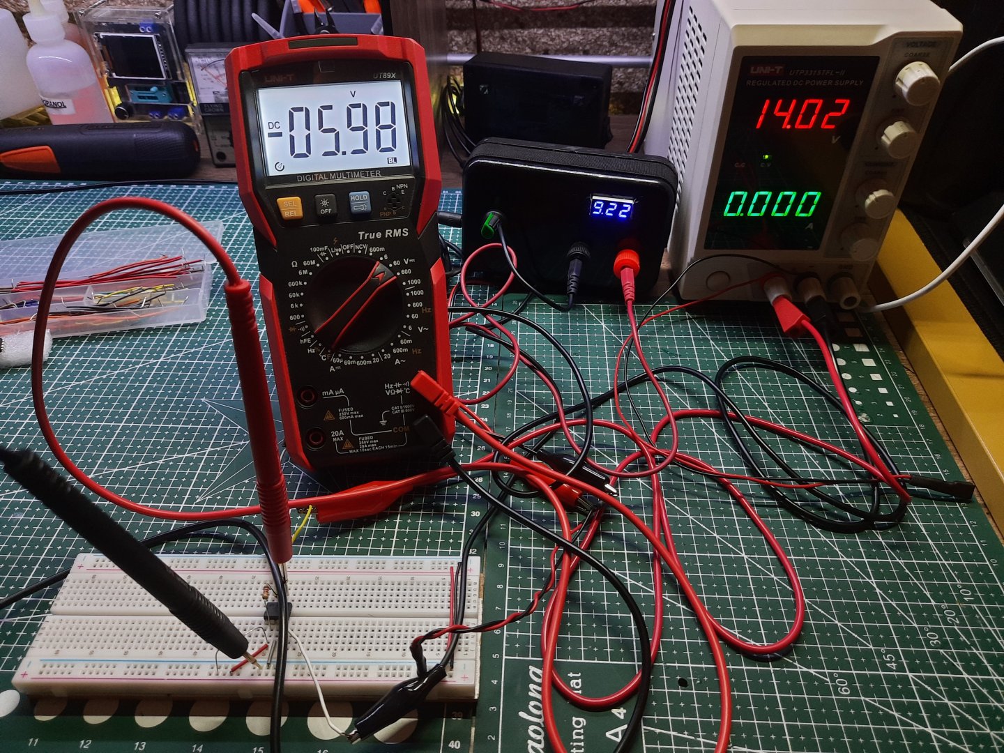

Ama benim elimde 2 farklı güç kaynağı var 1'i Unit güç kaynağı diğeri ise LM317 ile oluşturulmuş güç kaynağı. 5V(2-3bacak)beslemeyi de telefon adaptörlerinden yapıyorum.

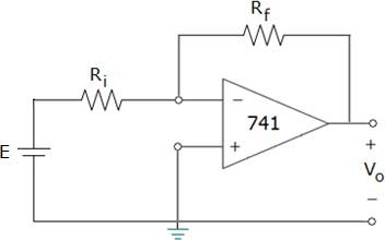

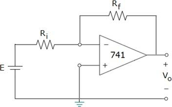

Ölçüm sonucu hem eşdeğer gözüküyor küçük sapmalar artık allaha emanet. Formül hesaplamasına göre ise OpAmpın verdiği V0 sonuç doğru çıkıyor.
Devre bu.
Şimdi asıl olay şu bu yöntem ne kadar doğru? çünkü 2si farklı güç kaynağı. Seri bağlamama rağmen Master, Slave kontrolü diye bir durum söz konusu değil. 2sinin V değerini kendim denk getiriyorum.
OpAmplar ile çalışırken 2 farklı güç kaynağı kullanılabilir mi?
14742 eklentisine bak14741 eklentisine bak
14743 eklentisine bak Devre bu.

Evet iki farklı güç kaynağı kullanılabilir ve bu güç kaynakları eşit olmak zorunda değiller. Çıkıs sinyalinin öngörülen veya beklenen değerini karşılayacak kadar olsalar yeter. Mesela eğer çıkışın negatife gitmesini beklemiyorsan ve sadece gnd'yi görmesini garantilemek istersen 741 entegresi için negatifte -5V ile beslemek yeterli olur. Datasheet'e göre +-15V ile beslemede -10V görüyor yani negatif gerilimin 5V üstüne kadar iniyor.

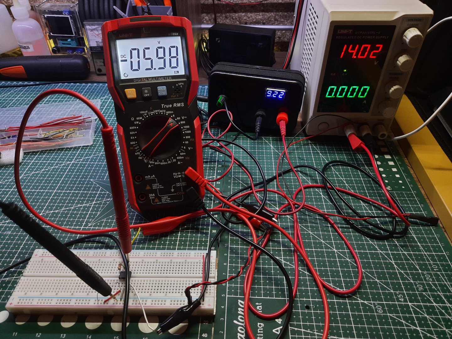

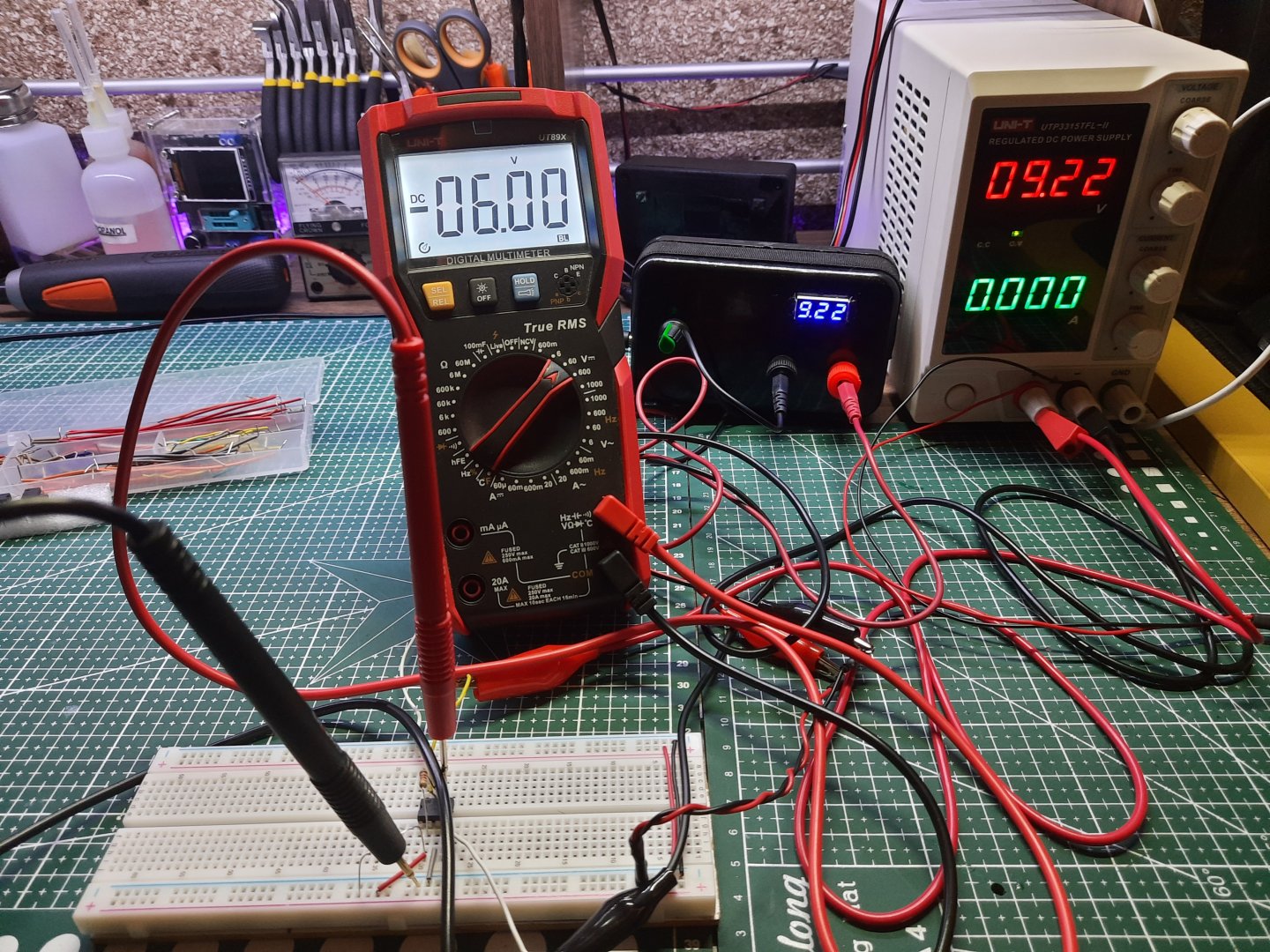

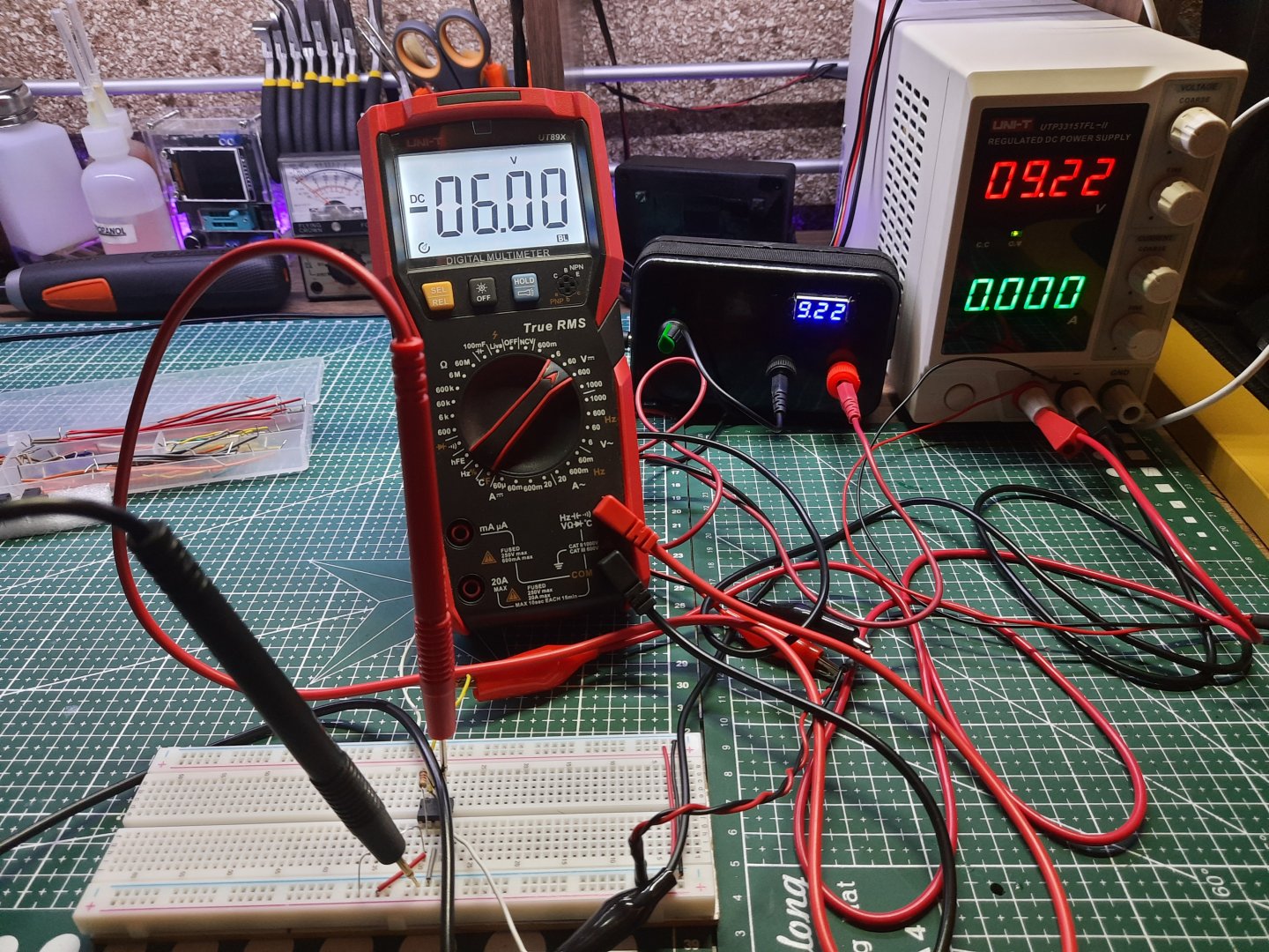

V0değeri -6V çıkıyor formül sonucu.

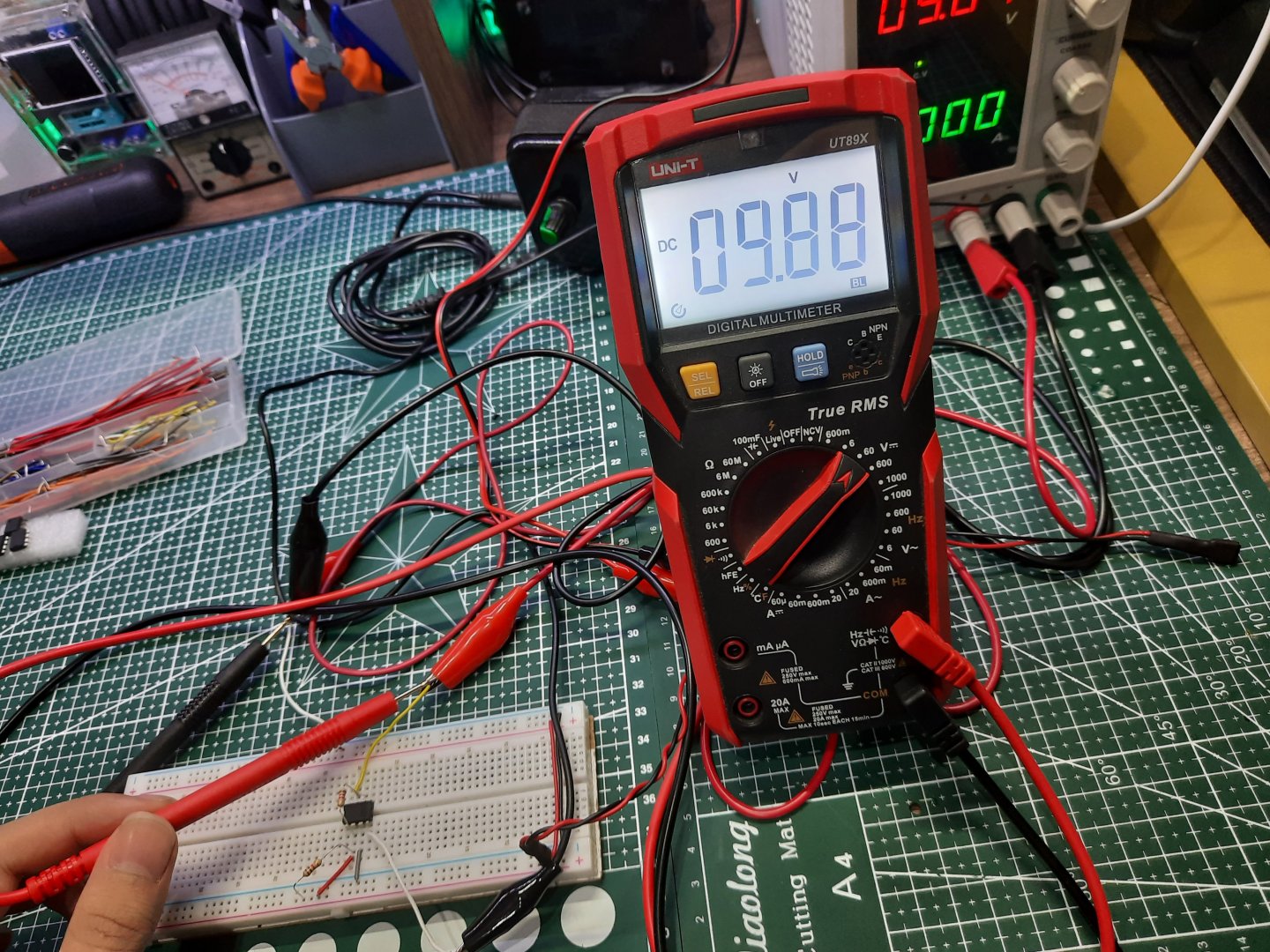

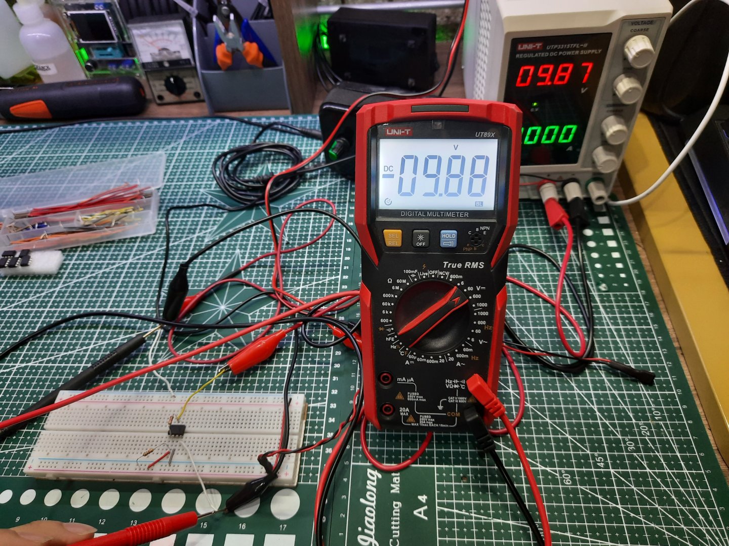

Dediğiniz sistemi denedim ufak bir sapma var gibi görünüyor ama gerçektende 5v luk bir açılığı yakalayabiliyor.
Eşit olduğu varsayılan V değerleri ile test.
Ortalama araya 5V fark koyulan test.
14744 eklentisine bak
14745 eklentisine bak

Rica ederim. -6 V sonucunu alamamanız normal, bu değer entegrenin limitlerini zorluyor. negatif voltaj -9,22V iken -6V'ye kadar inmesi negatif beslemeye 3,22V kadar yaklaşığı anlamına geliyor. Datasheet bunu 5 volta kadar garanti etmiş ve tipik değer olarak 2V vermiş (+-15V besleme için tipik maksimum salınım+-13V ve bu yüke de bağlı tabii.)
