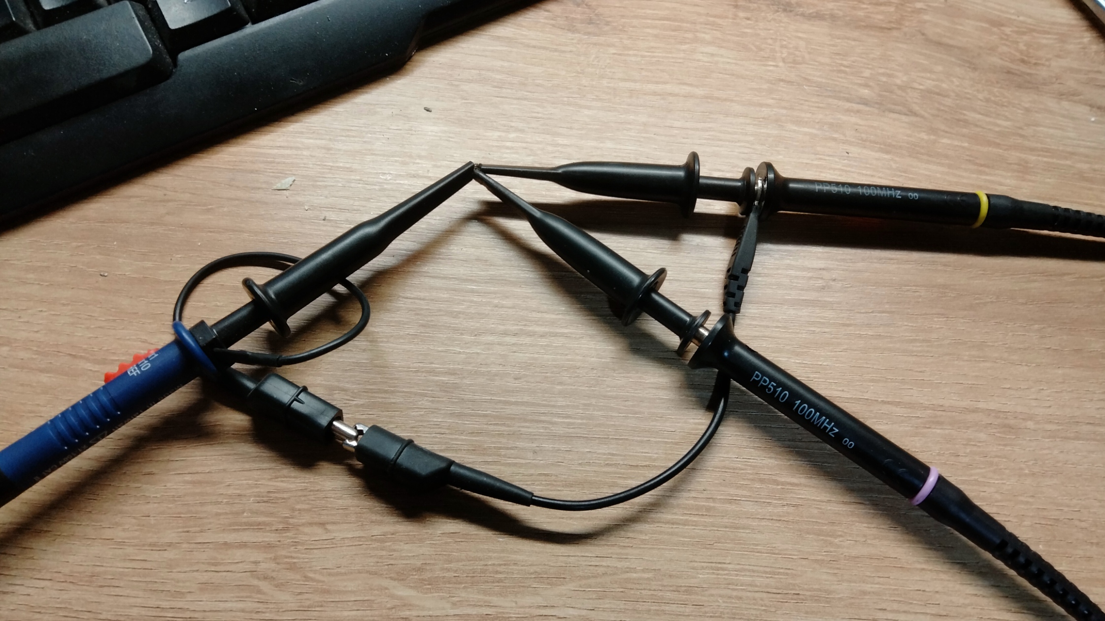

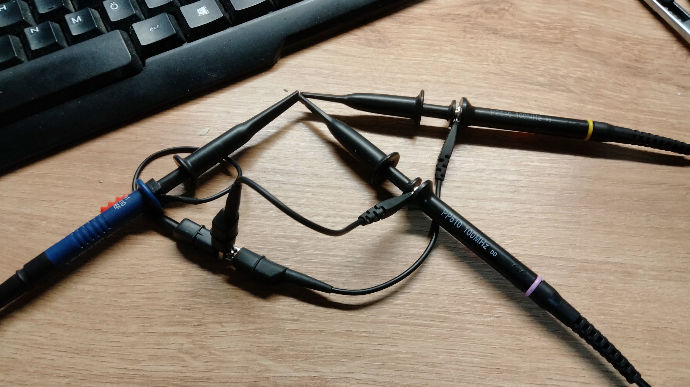

Şimdiye kadar osiloskobu birden fazla kanal ile kullandığım zaman, hep bütün probların şase uçlarını da devreye bağladım. Bir sıkıntı da yaşamadım. Hatta bunun için daha önceleri kullandığım HP osiloskop ile gelen özel konnektörü kullandım şimdiye kadar.

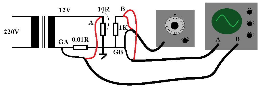

Ama bir süre önce eevblog'daki bir üye bunun yanlış olduğunu, sadece bir probun şasesinin bağlanması gerektiğini, diğerlerinin şasesiz kullanılması gerektiğini söyledi. Gerekçe de ground loop olabilir demiş. Dediği doğru mudur değil midir bilmiyorum, ama bu senaryoda ground loop olayının bir deneyini yapalım istiyorum. Nasıl bir deney yapalım? Önce devreyi ortaya koyup simulatörde çalışalım, sonra gerçek devresini kurarız.
