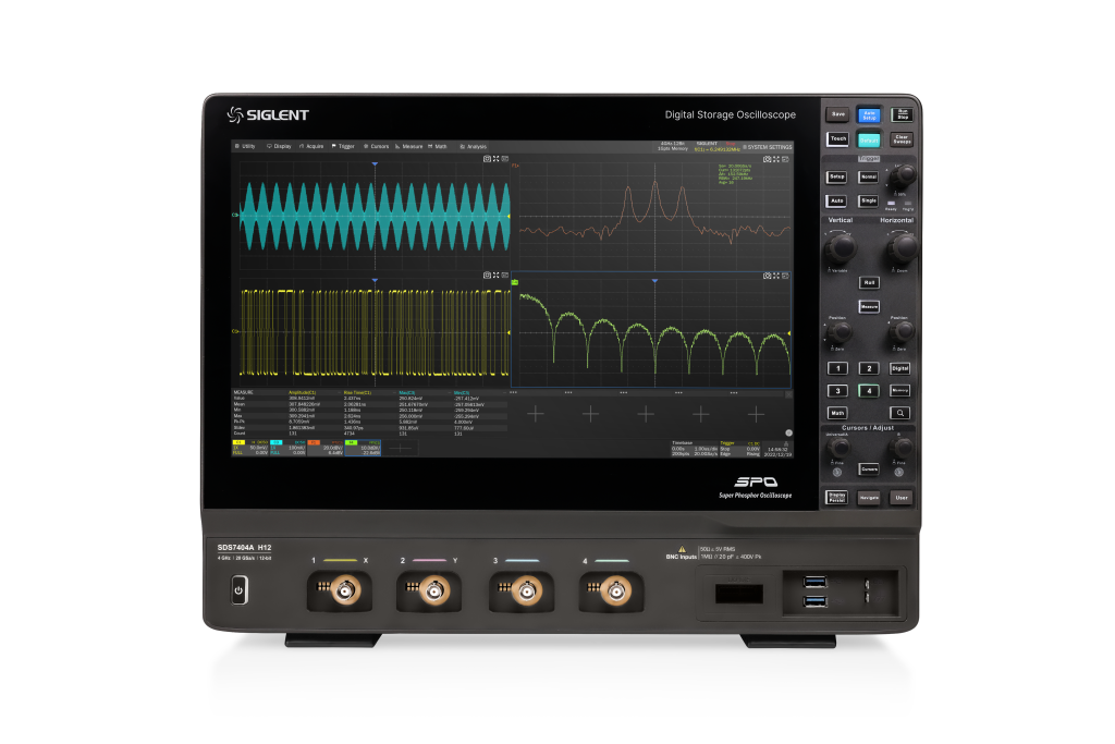

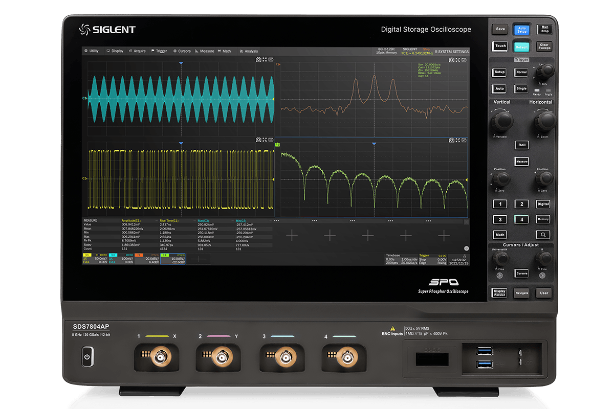

Siglent'in 7000A serisi artık satışa sunuldu. Bu özelliklere ihtiyacı olan kişiler veya firmalar için fiyat gerçekten uygun. Pahalı markalar arasında bu özellikleri almaya kalkarsan en az üç katını ödemen gerekir.
Ama ben seçeneklerimi 5000X ve 6000A arasına indirdim. Uygun bundle kampanyalar hakkında bilgi toplamaya çalışıyorum, ona göre karar verip bunlardan birisini alacağım inşallah.
