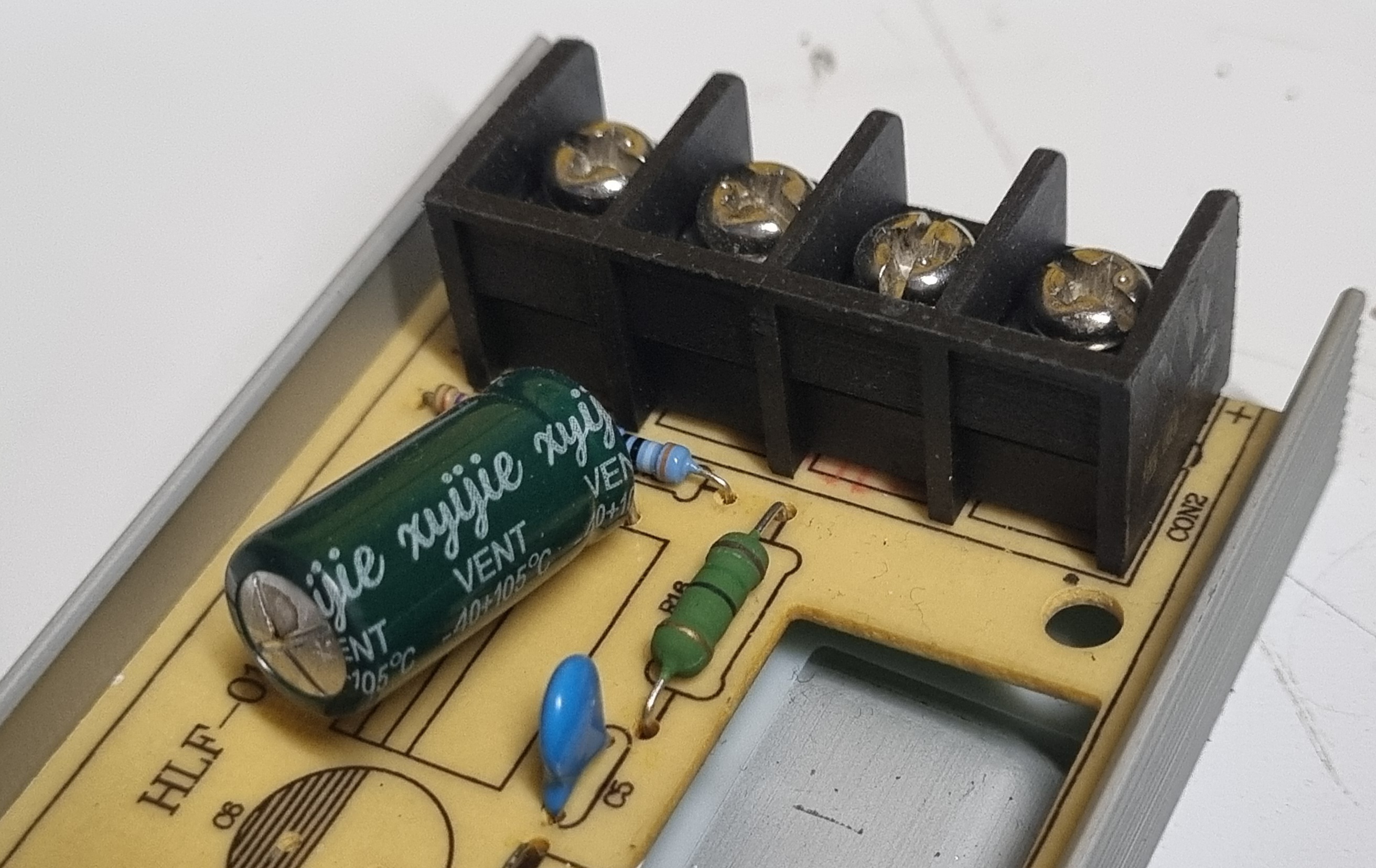

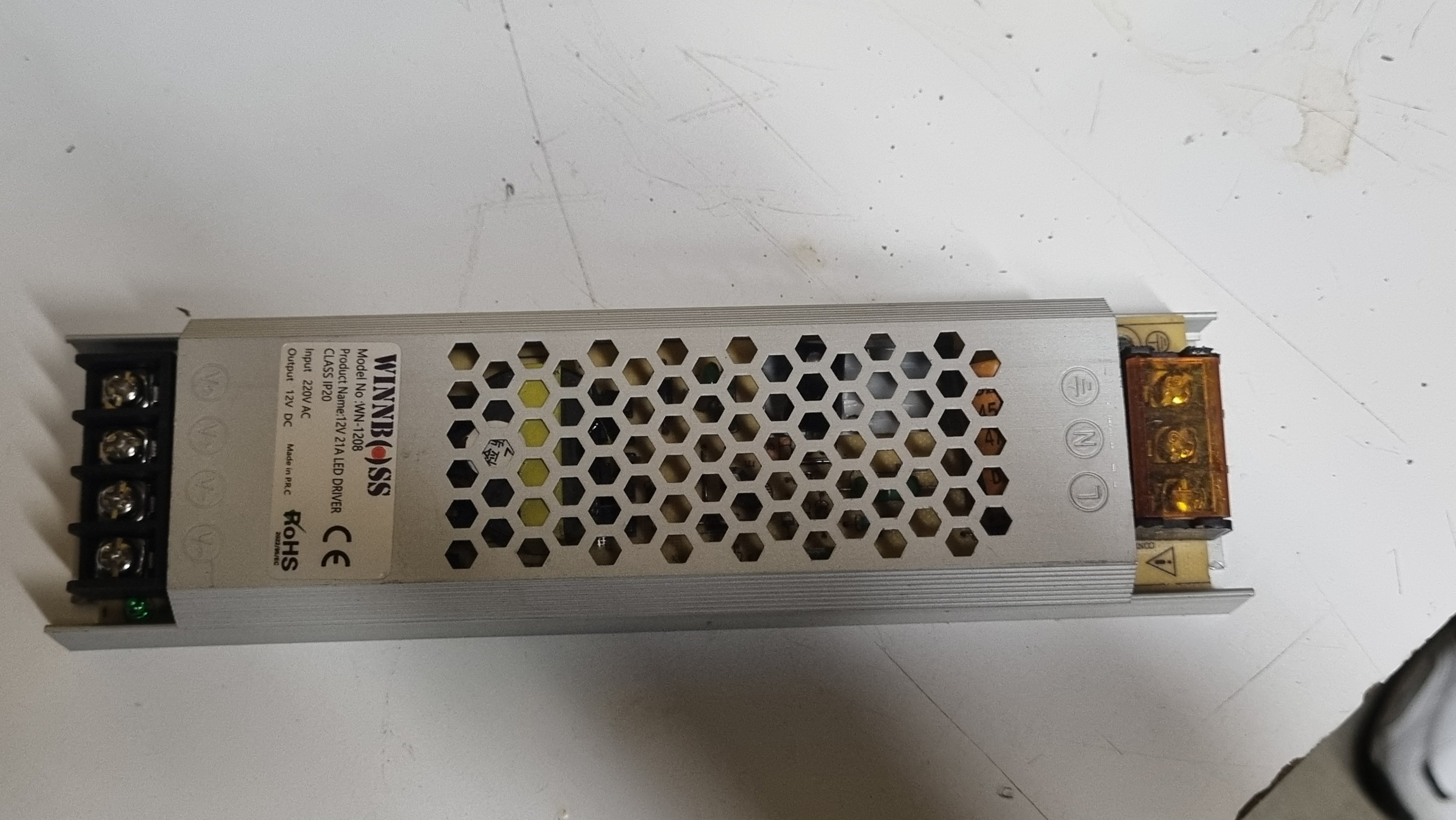

Son zamanlarda piyasada hızla yayılan, kendisi tüy gibi hafif, gücü demir gibi ağır LED tarfoların sık bozulma sebebi acaba tahmin ettiğim sebepten midir?
Resimde gördüğünüz trafo 12v 21A ama toplamda 2.5A çekrn bir şerit ledi sürekli yakıp söndürüyor.
Bunun sebebide çok sık karşılaştığım çıkış kısmındaki kondansatörün şişmesi.
Bu kondansatörleri incelediğimde hep aynı sonucu düşünüyorum. Çıkış 12v ama kondansatör 16v. Ben 4v luk bir marjın yetmediğini düşünüyorum. 25v luk bir kondansatör takılsa kısa sürede bozulmayacağı düşüncesindeyim.
Bu konuda doğrumu düşünüyorum sizce? Yoksa sorun başka yerde midir?

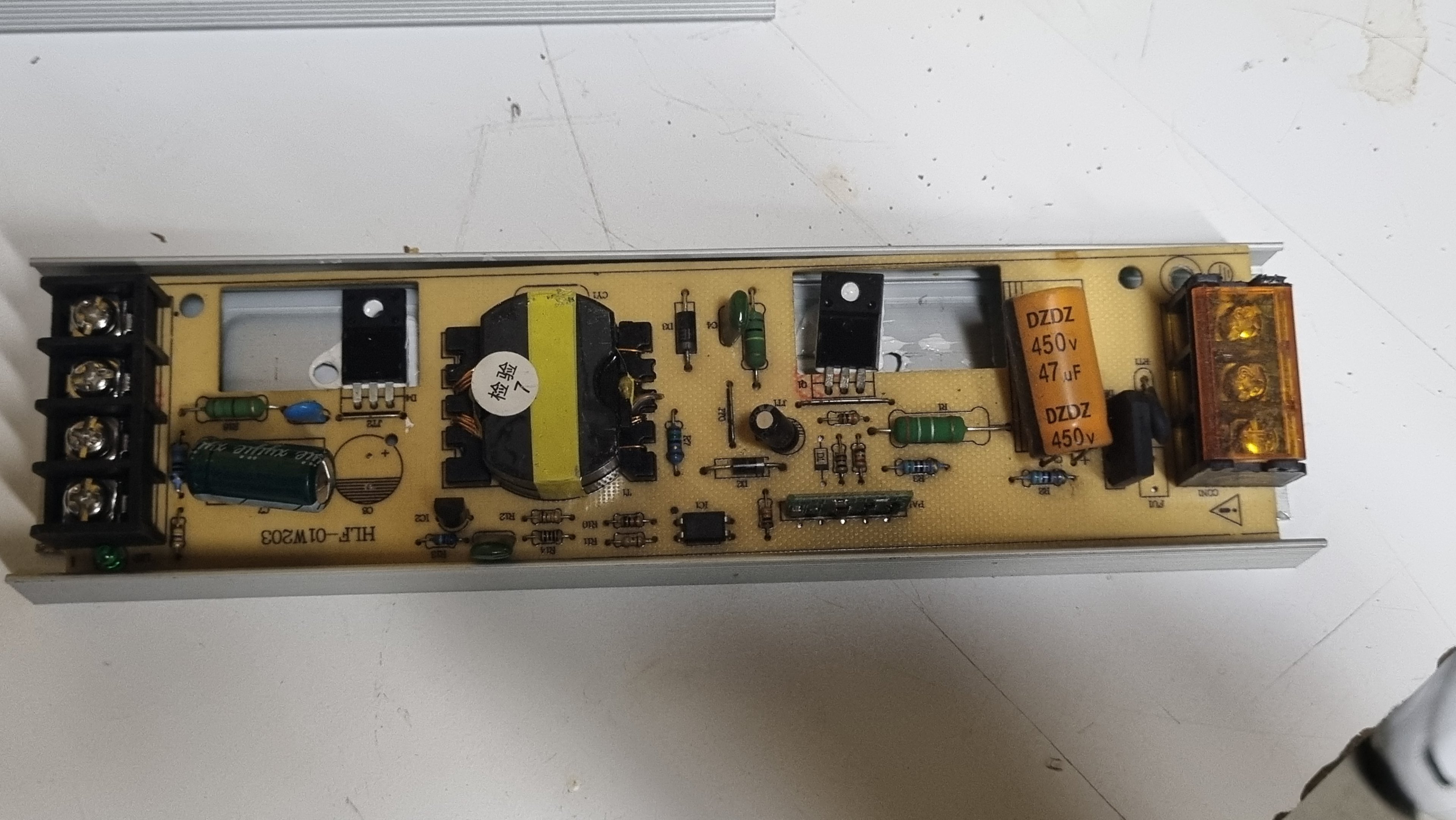

Topolojisi flyback olabilir. 250W flyback için bana o komponentler bir tık küçük gözüktü. Ratingleri şişirmiş olabilirler. Ayrıca opto ve trafonun konumlandırmasından izolasyon konusu bence zayıf. Kısacası bu ürünün tasarımı biraz hadi daha ucuz hadi daha ucuz diye zorlana zorlana çıkarılıp üstüne de bir etiket basılmış izlenimi verdi. Çıkış kapasitörünün muhtemel şişme nedenlerinden birisi üzerindeki ripple olabilir. 4V luk marj bir sıkıntı yaratmaz doğru seçilirse. Tabi bunlar hep benim yorumlarım yanlışlıklar olabilir.
Forward yapıp bobin koymadan direkt çıkışa kapasitör koymuşlarsa kondansatöre aşırı yük binebilir.
Bence de üzerindeki ripple olayı sorunun en temel noktası.
Bu güç kaynağında çalışırken yük altında bu kapasitorun sıcaklığı kaç derece oluyor merak ediyorum.
Çinli biraz tasarruf etmek için çıkıştaki ikinci filtre kapasitör ayak izini boş bırakmış. O ikinci kapasitörü de bağlarsan faydası olur.

Bir keresinde kasıtlı olarak bi elco ya datasheet değerinin çok üstünde akım ripple ı bindirimiştim. Yeterince zorlarsanız o kadar ısınıyor ki kaynama sesi bile geliyor :D
Buyuk guclerde forward yapida bobin konmazsa sistem havaya ucar.
Ama hem transformator hem de bobin gibi davranan yapilar tek nuveye sarilabiliyor.
ikinci kapasitörü sığdıracak bir yer yok şasede şase ince dik duramaz yatacak bir yeride yok ya diyotun üstüne yatacak ya trafonun yanına

Aynı tuzağa düştüm. Etiket değerinin yarısını veriyor onda da cayır cayır yanıyorlar.
Elimde ısı ölçecek bir şey olsa bakardım ama maalesef yok.
Şişenin yerine 220uF 35v taktım ama şişen 220uF 16'un yarısı kadar. Buradan anladığım kadarıyla aslında 16v olan kaliteliymiş. Hatta L.ESR imiş ama yazık olmuş.

Bunun yollarinin oldugu tarafin fotosunu da koyabilirmisin?

Bu arada üzerindeki şişen 220uF kondansatörün değeri 5uF a kadar düşmüş.

15 dk boyunca 2A çektim. Şuan kondansatöre parmak değmiyor. Alev Alev yanıyor. Bu senin için yeterli bir ölçü birimi olabilir mi? :katil2:
