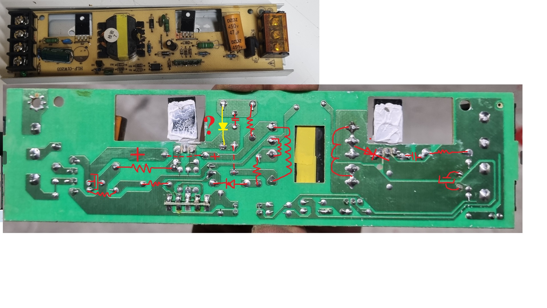

15 dk boyunca 2A çektim. Şuan kondansatöre parmak değmiyor. Alev Alev yanıyor. Bu senin için yeterli bir ölçü birimi olabilir mi? :katil2:

Su pcb nin arkasini atsaydin belki de simdiye bulduyduk Cinli'nin uckagidini.
İyi güzel hoş da bu tasarım sabit akım da çalışamaz, feedback sadece voltajdan. Sekonder akımını ölçmüyor. Nasıl led trafosu bu? anca şerit led sürer
Adamlarin forward yapmasini umit ediyor ve @devreci'nin dedigi gibi cikisa enduktans baglanmadigini gormek istiyordum fakat flyback cikti.
Sadece kafa karistirici olan sari renkle cizdigim diyodun yonu. Bu diyod ters baglanmis. Fakat kondansator arizasi ile alakasi yok tabiki.
Madem ki bu PS ledleri besliyor. O elkoyu tamamen sokup atsan cikisa sadece 1uF civarinda polyester vs elco olmayan bir kapasitior baglasan.
Varsin ledler HF de yanip sonsun. Biraz fazla yayin yapar ama denenebilir.

Resimde çizdiğim yerde iki transistör, birde 5 bacaklı voltaj regülatörü gibi birşey var. Belki oradan yapıyordur.

Peki bu noktada şu soruyu sorayım: Mesela bir rölenin bobinine ters EMK yı tüketmek için DOĞRUDAN RÖLE bobibine diyot bağlıyoruz. Flyback'te neden primer sargıya doğrudan diyodu bağlamıyoruz? Böyle yapsak ters EMK hiçbir zaman diyot ileri voltajının üzerine çıkamaz. Ha gene EMI nedeniyle RC devresini koy, ama neden diyot doğrudan bağlı değil? Böyle olunca nispeten zayıf bir clamping yapılmış olmuyor mu?
Diyot ve direncin yerini değiştirmişsin çizerken. Aslında doğru bağlı.
Evet aynen dedigin gibi. Sorun yokmus orda da.
Çıkışı ters bağlamıştır , zaten çıkışta akım yoksa pwm de yoktur yüksek voltaj sıkıntısı yok , ferritte gaplıdır., başka neden kondanstör ısınsın ki
Sekonderi ters ise forwarda bir adim yaklasir ama dogrultucu cikisindan saseye bir diyod daha baglamis olmasi gerekirdi.
Tamam soyle bir sey olabilir.
Adamlar ayni PCB yi iki ayri uretim icin hem SMPS hem de Led trafosu icin uretmislerdir.
SMPS icin sekonder sarimi ters transformator ve cikista elko takarlar.
Led trafosu icin ise sekonderi dogru yonde sarilmis trafo takilir fakat elko takilmaz.
Bu durumda ledlere yuksek frekansli DC darbeler gider.
Yapilacak deneme basit. Elkoyu sokup atmak. Risk @Gokrtl 'ye ait.
O zaman sekonder'den hiç akım çekemeyiz. Flyback sekonder akımı manyetik alanda biriken enerjiden geliyor. Ters diyotu koyarsak enerjinin neredeyse tamamı diyotta harcanır sekondere bir şey kalmaz
Diyot aynı röle bobinine bağlanan clamping diyodu gibi bağlansın diyorum. Böylece MOSFET on olunca primerden olağan akım geçecek. MOSFET off olunca da ters EMK diyotta tüketilecek.
