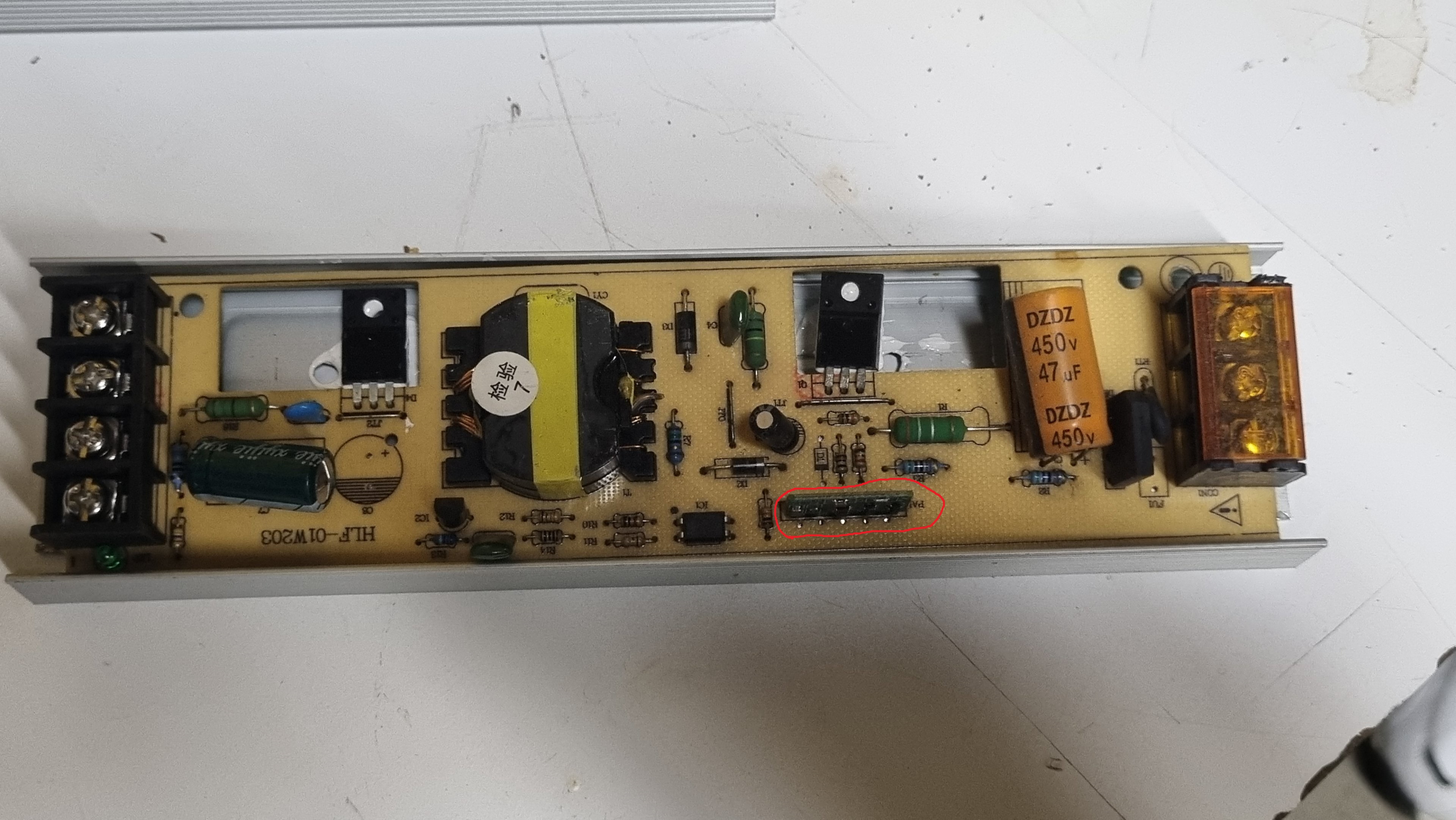

Trafo şu vitrin şeklindeki buzlolabının ledlerini besliyor. Dolap 2-3 ay önce sıfır alındı. Muhtemelen trafoda sıfır olmalı. Zaten üzerinde herhangi bir işlem izine rastlamadım. O kondansatör de piyasada pek bulunan kondansatörlerden değil. Özdisanda bile bulamadım.
İlk geldiğinde ledler güçlü ve pır pırsız yanıyordu. Bir kaç ay sonra ledlerin yanış gücü düştü ve pır pır etmeye başladılar.
Bu durumda trafoyu açtığımda çıkıştaki kondansatörü şişmiş olarak gördüm. Normal değeri 220uF iken ben 5uF ölçtüm.
Hiç olmayınca nasıl tepki verir bilmiyorum ama Kondansatörün uF seviyesi düşünce pır pır başlamış orası kesin. Nitekim sağlam bir 220uF taktığımda pır pır etmeden yandı. Kondansatörü söker denerim sorun değil. Ama taa Salı günü.

@Mikro Step kondanstörü neden çıkarttırıyorsun anlamadım , zaten kondansatör yanıp 5uf düşmüş , kendi işini kendi halletmiş benim 5uf olamam yetiyor demiş :katil2:
Ama feedback nedeniyle pır pır etmiş bununbengellmek için tl431 olan bölgeye bir direnç ve kondansatör konulabilir çıkışa da 1uf polyster konulabilir hiçbirşey konulmazsa ışık azalır

Merhaba, bugün çok ucuza çin malı 2. El bir 5A 12v led trafosu aldım. Maximum 2A çekeceğim için yeterli dedim. Boştayken cızırtı sesi geliyor.100 200mA çekerken ses artıyor. Şöyle 500mA üzerine çıkınca ses tamamen kesiliyor neden olduğunu ben anlamadım. Kasayı açtim, pcb altında bir bölgede yüzeysel pas tozu vardı temizledim ve bölgedeki lehimleri tazeledim. Birde birşey farkettim, toprak bağladığımız klemensin yolu pcb üzerinde hiçbiryere gitmiyor, vida vs ile de kasaya bağlanmıyor. Bir kablo vs ile alüminyum şaseye toprak taşımalı mıyım?
