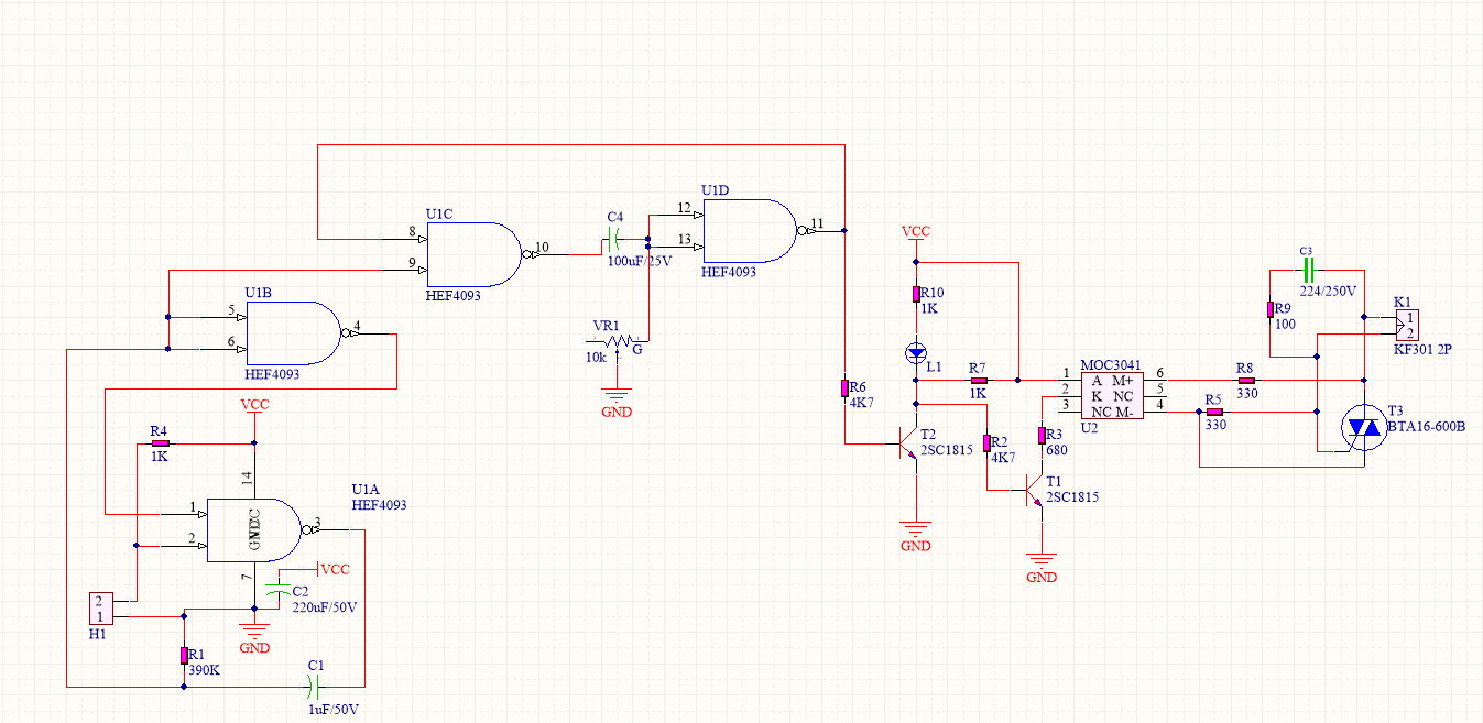

Punta makinasi icin punta sure ayar devresi
Değerli arkadaşlar merhabalar,
Tüm yorum yapan arkadaşlara tek teşekkür ederim. Projemi toparladım. devre hazır. Son kalan iş trafo ile bütünlemek olacak.
Devre ile ilgili video aşağıda. Bir kaç tanede resim ekleyeceğim. Şimdilik video merakları giderecektir.
Saygılar.
serkan ustam eline sağlık çok güzel proje olmuş. :)
inşallah kısa zamanda trafoyla olan kısmı da yaparsın ..
7513 eklentisine bak
Malzeme listesi:
- BTA16-600B TO220 -
- HEF4093, 3v Led
- 3 * Resistor1K 1/4W
- 1 * Resistor 390K 1/4W
- 2 * Resistor 330R 1/4W
- 2 * Resistor 4K7 1/4W
- 1 * Resistor 680R 1/4W
- 1* Resistor 100R 1/4W
- 1* MOC3041
- 2 * C1815
- 1 Potentiometer 10K
- Capacitor 220uF/50V
- Capacitor 1uF/50V
- Capacitor 100uF/25V
- Capacitor 224/250V

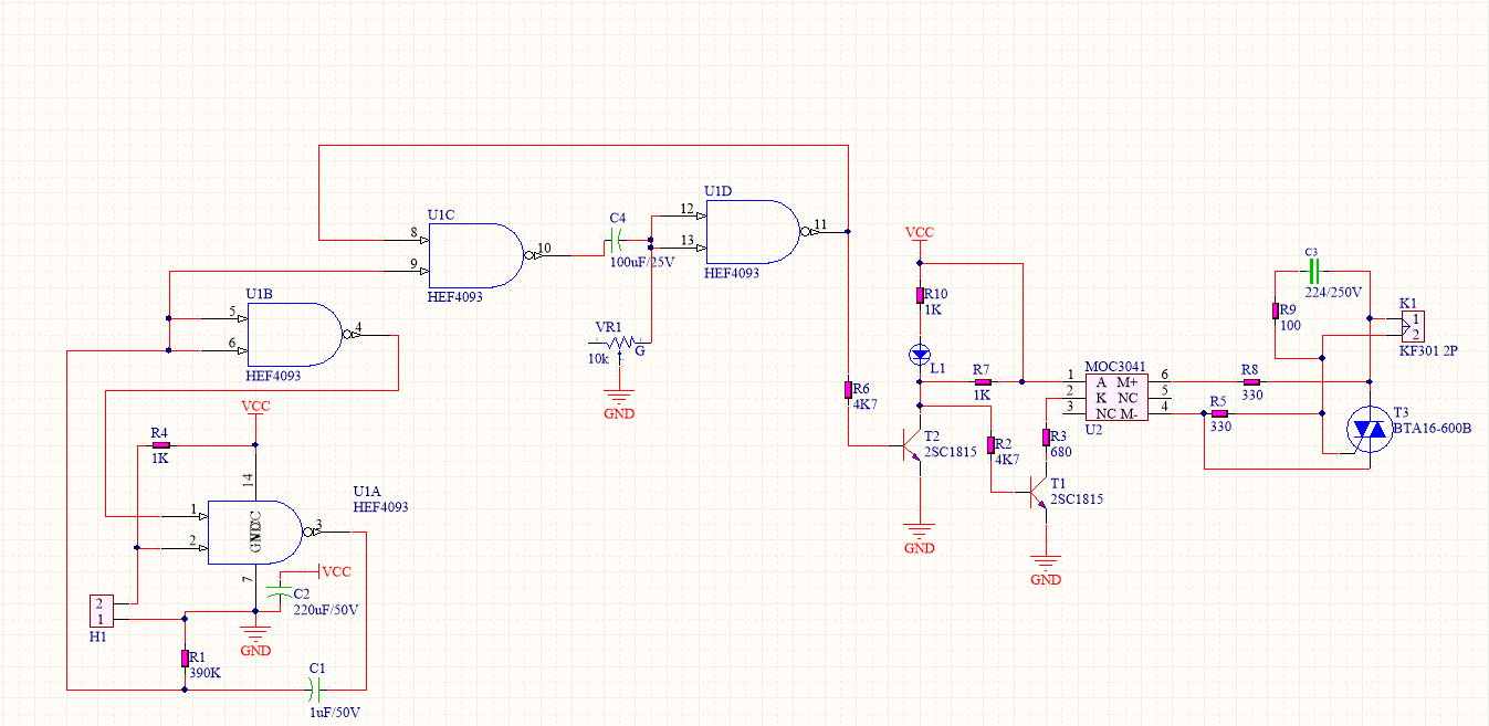

Selam arkadaşlar aranızda yeniyim ben Bu devreyi ben yaptım çalişti ama bi süre sonra tetikleme olmamaya başladı yani çıkış sürekli var sizce sorun ne olabilir acaba
Triyak yanmış olabilir. Önce onu ölçebilirsin.
@taydin doğru yazmış.
Şema da belirtilen BT16 600 Triyak veri tablosunda belirtilen akım değerleri aşıldığı için triyak yanıyor.
Anlık 10 sn ye 160 amper akım verebilen triyakı kuvvetli bir soğutucu ile kullanın ve 10sn üzerinde 160 Amperden fazla akım geçmesine izin vermeyin veya daha güçlü bir triyak BTA100 1200 Bkullanın.
Ama devre kademe kademe olduğu için yani moc3041 öncesi sorun olabileceğini düşünüyorum çünkü tetikleme hiç olmuyor triyak yanması devreyi etkiler mi bilemedim ama test edeceğim teşekkürler tavsiyeleriniz için
Opto couplerden öncesini de kontrol edin. Arızalı veya temas etmeyen malzeme, soğuk lehim, kısa devre vs.vs..
Devre küçük, arızayı çabuk bulursunuz.
Kolay gelsin.
Tetik kısmına bastığımda lamba da hiçbir değişiklik olmuyor sürekli yanıyor benim tahminim transistörlerden biri yada entegre arızalandı butona bağlı ilk transistör sürekli çkışta takılmış olabilir soğuk lehim için ise üzerinden geçtim değişilik olmadı

Tamamdır ölçümleri yapıp sonucu sizinle paylaşacağım
Burada triyak üzerinden 220 volt şebeke akımı akıyor. Sekonder değil. Akam akım trafonun çalışma akımı. standart trafolar 700 - 800 watt oluyor. Arkadaşımız nasıl bir trafo kullanıyor bilmiyoruz ama 1 kW bile olsa 5 amper civarında akım akacaktır.
Sanırım asıl sorun Triyak bu konuda anahtarlama yapılan ürün indüktif bir yük. Bu yükün snuber ile sürülmediği zaman oluşan ters emk bozuyor olabilir.
Ben devreyi değiştirdim. Yeni bir şekil aldı kartını bastım ama daha parçaları yerleştirip test edemedim.
Bir seçenek olarak şu pwm modüllerinden kullanılsa nasıl olur? Bu modüle 0-1khz, 0-%100 duty arasında ayar yapılabiliyor ve hafızada tutuyor. Frekansı 1hz yapıp duty cycle ile punta süresi çok hassas bir şekilde, 10ms lik adımlarla ayarlanabilir. Tek sıkıntı 1 saneye sonra tekrar pals verecek olması. O da insan reflexi ile çözülebilir.
Sizin devre de ne gibi bi sorun oldu Serkan hocam triyak mı arızalandı
arkadaşlar ben bir video izledim yapan arkadaşla da konuştum sorunsuz çalişıyor gönül rahatlığıyla yapabilirsinİz dedi bu devreyi deneyeceğim
sizde bir bakın isterseniz devre çok basit aslında
Benimkinde süre ayari sorunsuz çalıştı.
