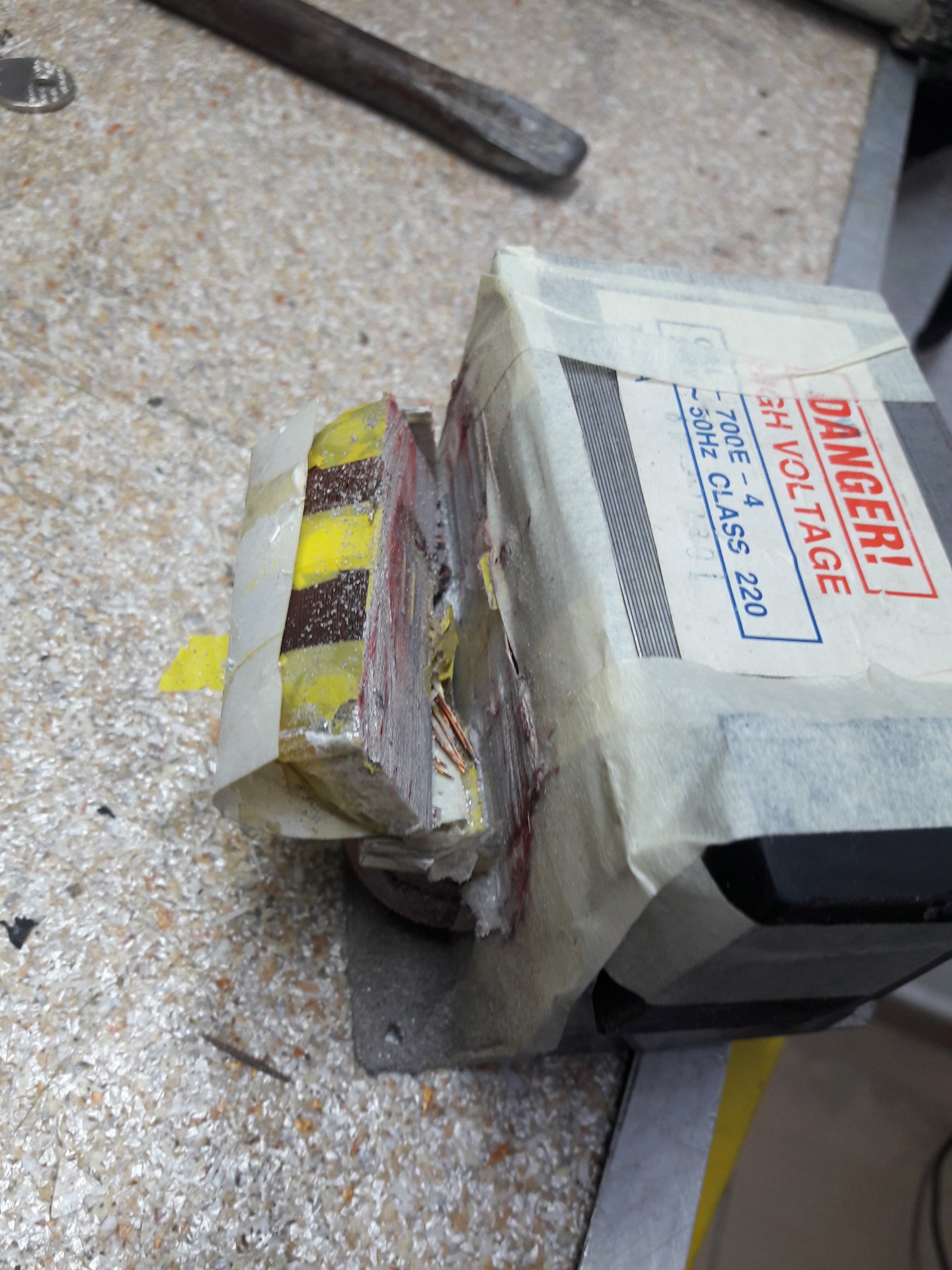

Evet mikrodalga trafosu. Pil isi yapanlar genelde kendileri bu trafo ile yapiyorlar.
Uyarayim sargilari aluminyum tel kullanarak yapılmış. Pirimer 220 volt sekonder yuksek voltaj.
Modifiye icin sekonder sargıyı keserek cikarttim. 25mm2 lik iletkenden 2 tur sarim sardim. Bir kac dakika icinde sekonderden 20 saniyelik kisa devre akimi cektim iyi isiniyor trafo.

Üstad ben bu trafodan punta makinası yaptım, 555 entegreli timer devreside ekledim röle kullanmadım kontak yapar diye timer devresi ile triac ı tetkledim m.d. trafosuna gelen ac voltajı açıp kapatıyor. lakin bi kaç sorun yaşadım istediğim gibi punta yapmıyor, aynı sorunu yaşayan çok kişi varmış, çoğu proje videolarıda tam gerçeği yansıtmıyor.
