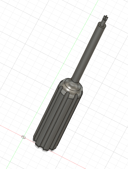

Hiç gerek yoktu ama çizdim.
Pipet kalınlığı olsa yeter.
uç kısmına 1 mm kalınlığında küçük bir parça sac/teneke eklediniz mi tamamdır
muayyeni çevirebilecek kalınlık ve genişlikte
kolay gelsin.
kolay gelsin.

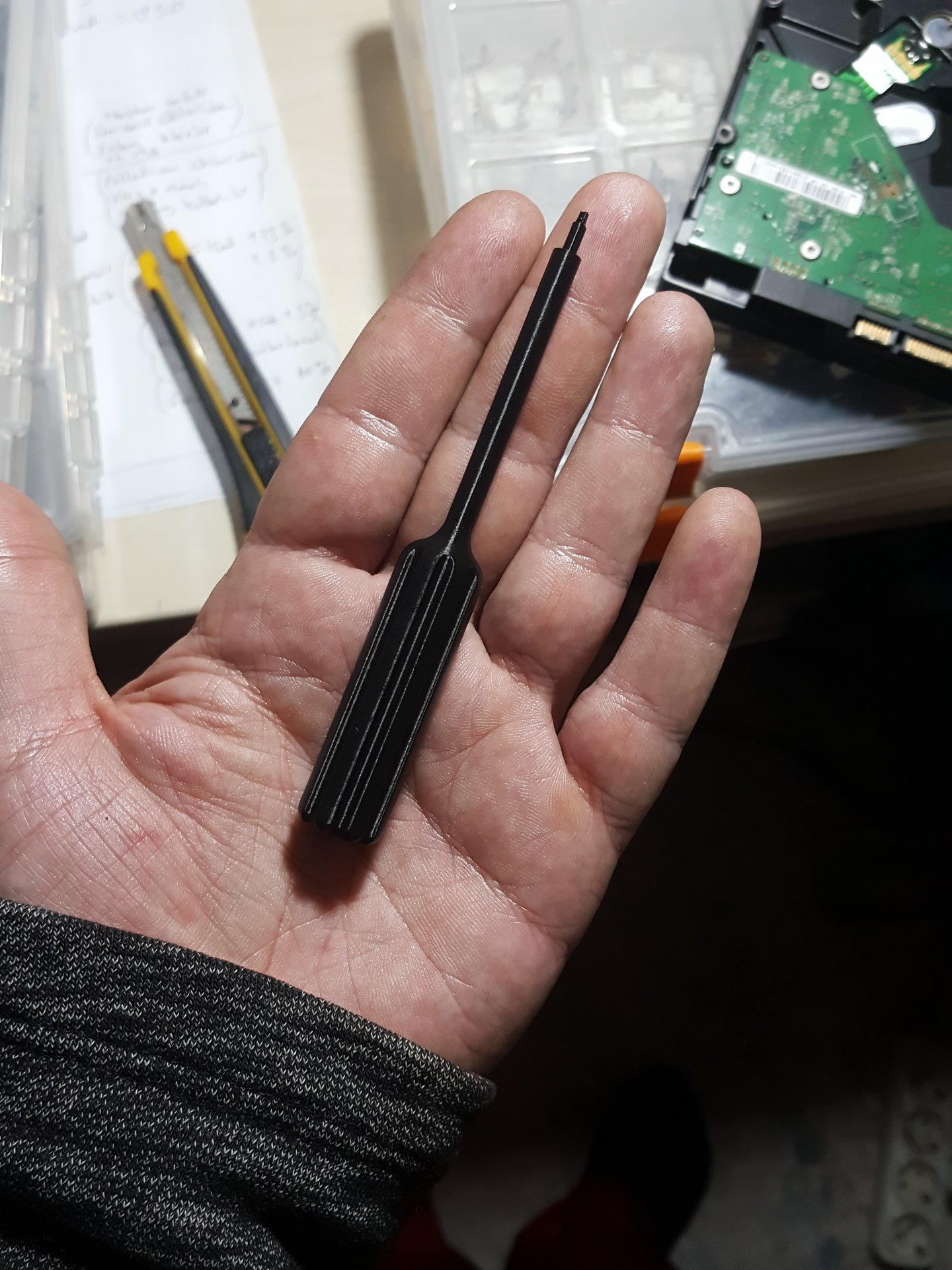

Resimde büyük ve kalın görünüyor, baskısı bittiğinde elimde paylaşacağım. Boyutu o zaman net anlaşılır.
Ucunu plastik yaptım. Yarın bir deneme yapıp gerekirse teneke bir parça eklerim.
abi düz tornavida gibi yapta universal olsun hep karşına yıldız trimer çıkmaz
Aklıma geldi.
Plastik tükenmez kalemlerin içini çıkartıp sap kısmı kullanılabilir veya sulu boya fırçasının sapının
Uç kısmına 1 mm kalınlıkta teneke/sac japon yapıştırıcı ile tutturularak ta kullanılabilir.
Bu tür bir aleti elektronikle uğraşanların yapıp atölyesinde aletliklerin içinde bulundurması gerekir
Yalıtkan tornavida lazım oluyor.

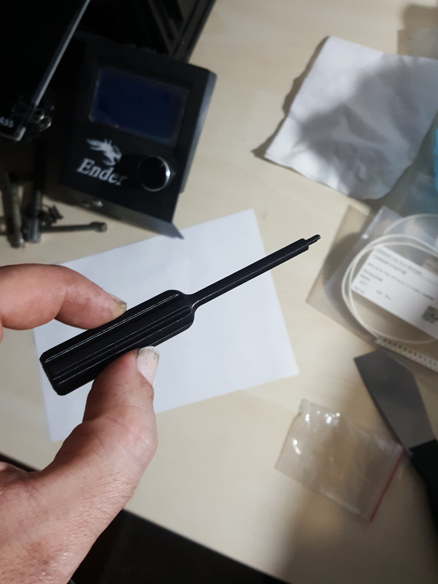

Tahmin ettiğim üzere uçdaki + çok küçük olduğundan 0.4 nozzle ile basamadı. Ucuna birşey uyduracağım yarın.
Sivri ucu kesip kalın yeri eğe ile tornavida haline getirsen olur herhalde.
@Gokrtl Resimdekinden de hazırlayabilirsiniz
SPUDGER CRT-838
3d yazıcı için hazır ölçüler olabilir
Bu tip tornavidalar zamaninda bolca vardi.
Ayrica hurda bit cihazin plastik aksamindan 5cm lik bir cubuk bile kesseniz ege ile hemen yapilabilecek bir sey.
O tornavidayı dik olarak mı bastın? Yav bu senin Ender'de ne lineer yatak var ne bilyalı araba, ama dümdüz basmış :oops:
Evet dik bastım. Bazı şeyler insan faktörüne dayanıyor. O kadar çok kurcaladım ki zamanında artık neyin nasıl yapılacağını öğrendim. Bilgi birikimi önemli. Makine eskimiş olmasına rağmen artık bana sorun çıkartamıyor.
