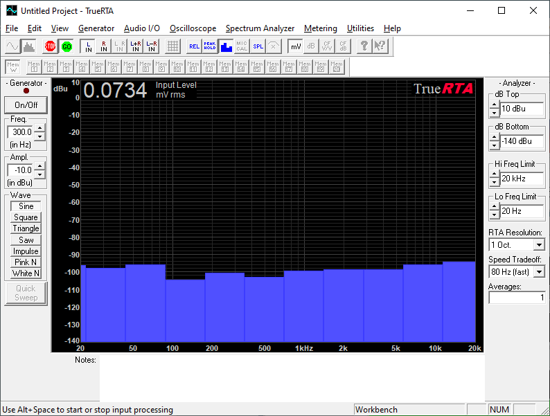

Şimdi TrueRTA kullanarak yukarıdaki testi tekrarlayabilirsin Gökhan. Line in girişlerini kısa devre et ve arka plan gürültüsünü ölç (hem osiloskop olarak hem de spektrum olarak görüntüyü at).
Sonra da gene TL071 girişleri kısa devre iken aynı ölçümleri yap.

Benim PC anakartındaki ses kartının line in kısa devre tepkisi
Anladım gayet iyi görünüyor. Bende eve gidince deneyecem.
Yamyam abi görünmedi bu gün hiç. İnterneti bitti ellam :D
Bu PC'deki ses kartı çok kaliteli olmamasına rağmen gürültü tabanı -100 dBV larda. Bu beni şaşırttı! Bakalım RME'ler ile deneyeyim nasıl bir fark olacak :)

Line İn Kısa devre tepkisi

Line İn Kısa Devre İken;
TL071 Preamp Kısa Devre İken;
