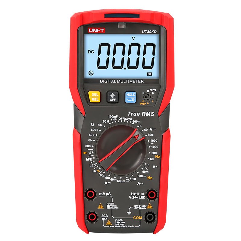

Bence çok iyi bir hobici multimetresi olan UNI-T nin UT139C sine alternatif olabilecek, gene aynı firmanın UT 89XD sini gördüm biraz önce. Fiyatı 267 TL, yani UT139C den 50 TL gibi daha ucuz ve birçok özellikte daha iyi gibi görünüyor. Bunu biraz daha ayrıntılı inceleyeceğim, ama şimdiye kadar gördüklerim çok hoşuma gitti.
@taydin üstad;
UNIT UT89 XD manuel range dir - UT39C veya UT 58C ile karşılaştırılmalı
UNİT UT139C Auto range dir , aynı kategori de değil.
UT 139C yi UT 139S veya UT 108, UT191T - UT191E ile karşılaştırılmalı
İyi çalışmalar, kolay gelsin...
Benim buradaki bakış açım uygun fiyatla hobi amaçlı iş görmesi. Bu açıdan UT89XD çok avantajlı. Manuel range olması işlevsellik açısından bir engel değildir, sadece bazan zaman kaybettirir.
auto range olsa iyi olurdu.
Eğer ölçtüğün değer aralığın az çok belli ise (mesela 60 V kademesi), manuel range multimetre ile çok hızlı ölçüm yapılır. Sonuç neredeyse anında ekrana çıkar. Ama oto range multimetrenin her zaman en üst kademeden başlayıp taşma olana kadar aşağı inmesi lazım. Yani dijital devrelerle çalışıyorken ölçüm her zaman uzun sürecektir.
Manuel ne zaman vakit kaybettirir? Ölçülecek voltajın ne olduğu hakkında en ufak bir fikrin yoksa en üst kademeye gelmen sonra da çıkan değere göre uygun kademeyi seçmen lazım.

İki multimetreyi inceleyince, en önemli özellikler açısından karşılaştırıldığı zaman UT89XD gerçekten çok iyi duruyor! Hem birçok ilave özellik var, hem ölçüm kapasitesi daha fazla, hem de fiyat 50 TL daha ucuz. UT139C nin sadece birkaç üstünlüğü var, sıcaklık ölçümünün olması, sadece 2 AA pil ile çalışması ve otomatik kademe seçimi.

@taydin Abi internette şunu buldum da ut89X diye fakat senin incelediğin ut89XD arasında ciddi fark var mı ki acaba? fiyat farkı var ama.
251TL-BU 89XD
217TL-BU 89X https://urun.n11.com/elektrik-olcum-cihazlari/unit-ut-89x-dijital-multimetre-ut-89x-P422912513
BİR LED TEST FARKI GÖREBİLİYORUM (gözlerim okadar görüyor :cheeky5: )
Önümüzdeki ay Allahın izniyle bu tarz bir Multimetre alacağım da ama sürekli bir alternatif çıkıyor :) Bende neyapacağımı bilmiyorum yoksa DT830D bizim canımıza okuyacak.
Aralarında fazla fark yok.
89X'de sıcaklık ölçümü var, 89XD de yüksek voltajlı LED ölçümü var.
89X'de tek prob ile kontrol kalemi gibi kullanma var, 89XD de yok. İkisinde de NCV var ama.
89X'de 6 mA kademesi yok, 89XD de bu kademe var. Bu da 6 mA'e kadar olan akımları daha düşük çözünürlükle ölçeceksin demektir.
Bunların ikisi de çok iyi multimetreler. Burada en önemli değerlendirme, senin için sıcaklık ölçmek mi önemli yoksa her türlü LED'yi yakabilmek ve test edebilmek mi önemli.
Bu arada UT-89XD yi yarın almayı düşünüyorum inceleme için. Merak ettiğin birşey varsa sor bizzat cihaz üzerinde deneyeyim.
DC current (A)60μA/60mA/600mA/20A±(0.8%+8)
AC current (A)60mA/600mA/20A±(1%+12)
Mutlak olarak Led daha önemli fakat göründüğü gibi 60mA kadar gidiyor, 6mA çok düşük bir değer öyle yaygın olarak kullanılıyor mu ki?
Sıcaklık ölçümünde de havya sıcaklığı ölçmek cazip geldi sadece :) tabi ne kadar doğru olur bilemem.

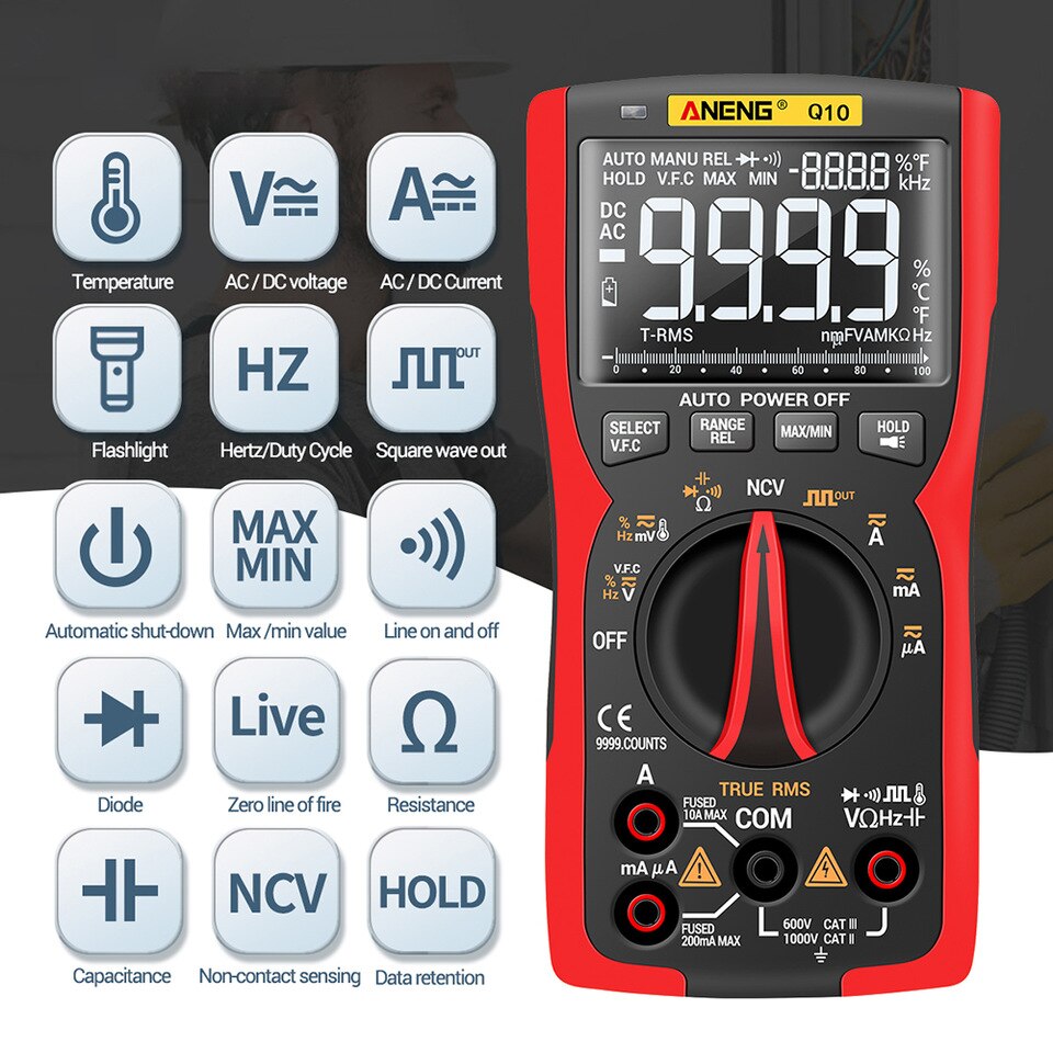

ANENG Q10 diye bir model çıkarmış bu iş görür mü? kalitesini bilmiyorum ama özellikleri gayet güzel. şuanda piyasada yok gibi sadece Çin'den alınabilinir.
6436 eklentisine bak
Bunun da özellikleri iyiymiş. Ama bu ekran tipi çok fazla enerji harcıyor ve piller fazla gitmiyor. Ayrıca bana göre UT89XD bir bütün olarak düşünüldüğünde bundan daha iyidir. Sıcaklık ölçümü olmasa da bunu ayrı bir IR termometre veya multimetrelere takılan termokupl modülü ile çözebilirsin. Ama her türlü LED'yi (hatta yaygın bulunan 4 tane SERİ LED'yi yakarak) test edebilen ayrı bir cihaz bulmak o kadar kolay değil.
Bugün gidip aldım multimetreyi. Gerekli olan 4 tane pil içinden çıktı. Komütatörün verdiği his çok güzel, mekaniği iyi yapılmış. İlk yaptığım LED test oldu ve en yüksek forward voltaj olan mavi ve beyaz LED'leri hem parlak bir şekilde yakıyor hem de forward voltajlarını gösterebiliyor. Bazı LED'lerde forward voltaj baya yüksek (mesela UV ledlerde 5V u bulabiliyor) ve bu multimetre bunları bile sorunsuz yakar çünkü 12 V a kadar voltaj verebiliyor.
