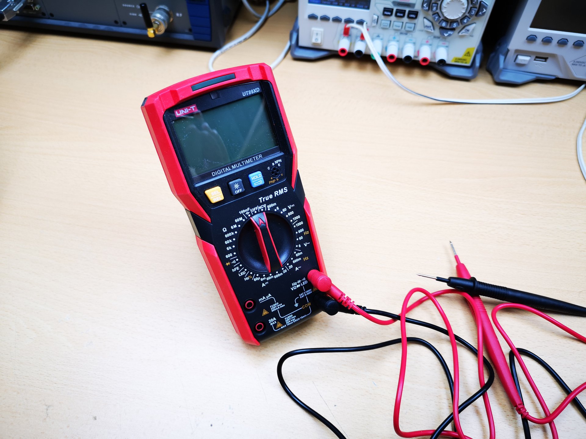

LED kademesinde boştaki gerilimi ölçtüm, 11.77 V. Yani bunun yakamayacağı bir LED yok. Mesela 4'er tane seri sonra da paralel bağlı LED şeritlerinde her bir kolun sağlamlığını ayrı ayrı kontrol edebilirsin.
Bugün gidip aldım multimetreyi. Gerekli olan 4 tane pil içinden çıktı. Komütatörün verdiği his çok güzel, mekaniği iyi yapılmış. İlk yaptığım LED test oldu ve en yüksek forward voltaj olan mavi ve beyaz LED'leri hem parlak bir şekilde yakıyor hem de forward voltajlarını gösterebiliyor. Bazı LED'lerde forward voltaj baya yüksek (mesela UV ledlerde 5V u bulabiliyor) ve bu multimetre bunları bile sorunsuz yakar çünkü 12 V a kadar voltaj verebiliyor.

vala bende forumda Timur beyin incelemesine dayanarak almıştım ben memnunum NVC özeliği gayet iyi çalışıyor hata 1 sefer hayatımı bile kurtardı diye bilirim bir kabloya işlem yapıcaktım anahtarı ters bağlamışlar off konumundayken aslında on oluyormuş tam işlem yapacaktım dedim bir NVC özeliğini kulanayım alahtan demişim cihaz ötünce anahtarın ters bağlı olduğunu anladım başka türlü ölçmezdim zaten ama sıva içindeki hatları ölçemiyor
Aynen kullananlar da öyle diyor. Kablo vb. ölçüyor ama sıva altından ölçemiyormuş. İzlediğim videolarda da 2-3 cm öteden ölçemiyordu. Teşekkür ederim. Bulursak artık alacağız. Yasaklarda evde kaldık hiç değilse el altındaki arızaları giderirdik ama yok hiç bir yerde.
