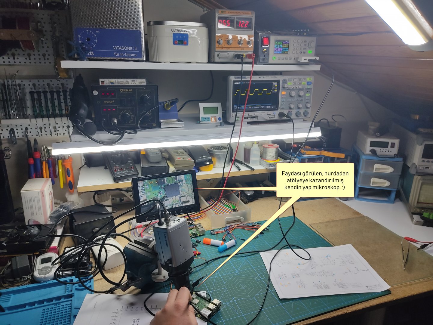

Bu arada daha önce forumda bahsettiğim ve kendi yaptığım mikroskopu devre üzerinde burada ilk defa kullandım. Çok faydasını gördüm!
8782 eklentisine bak
Maşallah ALLAH nazardan korusun . Çok güzel bir çalışma ortamı . Herhalde çatı arası . Yazın çok sıcak olur malesef . Oda nazarlık olsun diyelim. Yalnız lehim dumanı emme ünitesi eksik kalmış ekipmanda :)
Arıza işlemci gibi görününce parça temini işine hiç bulaşmadım. Öylece kenera kaldırdım.
