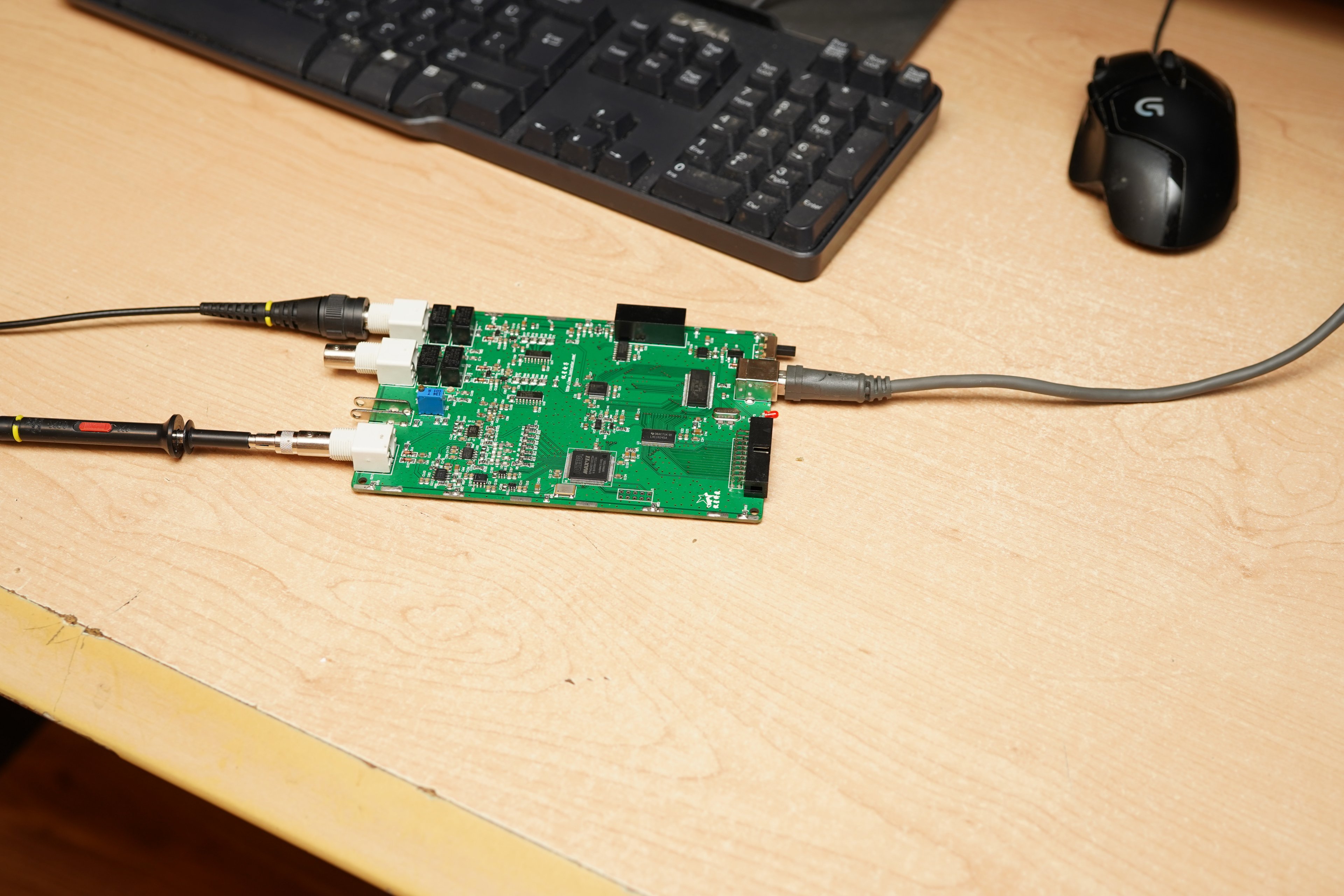

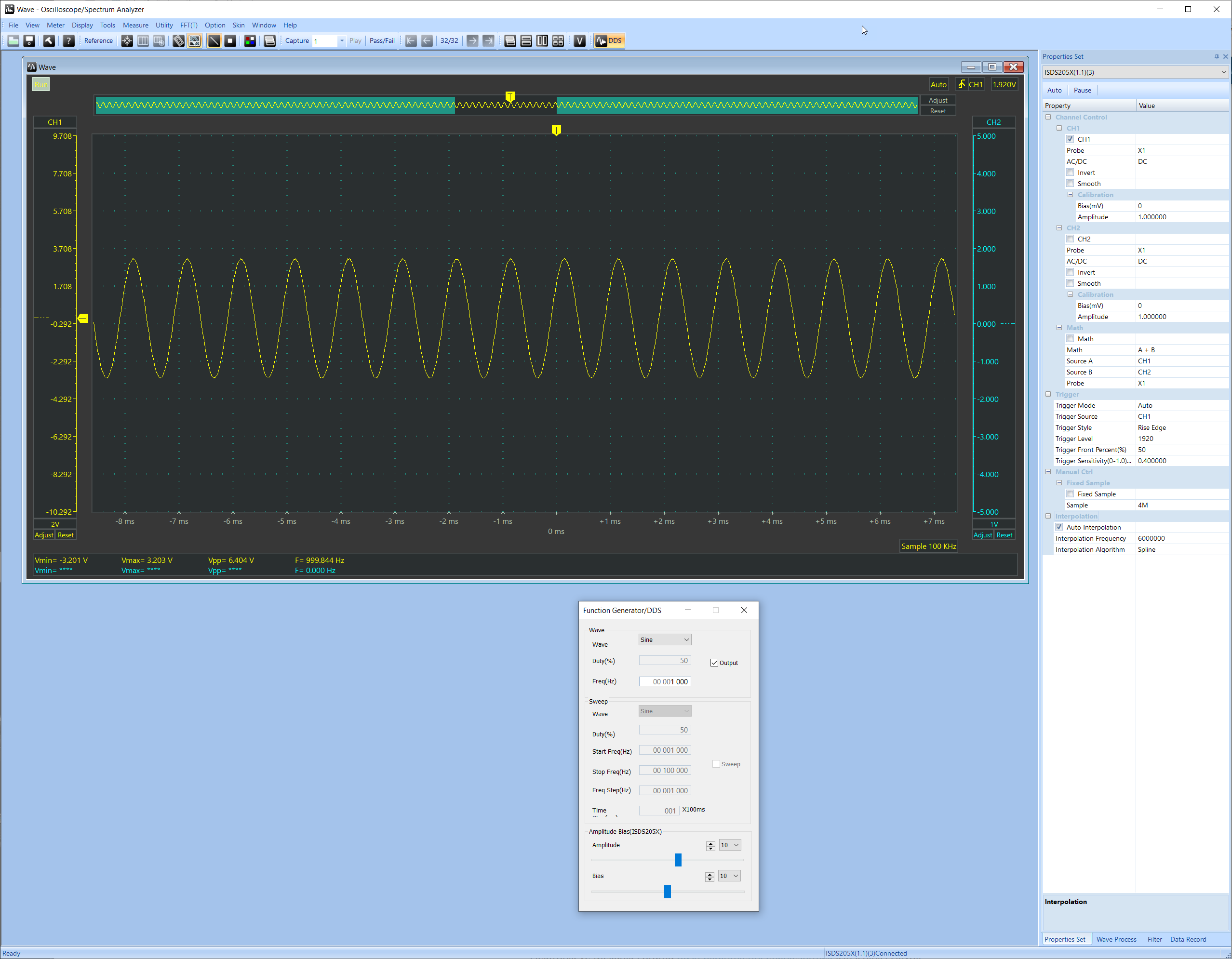

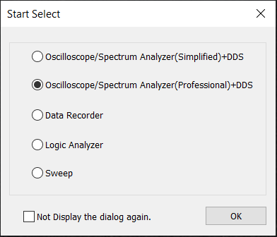

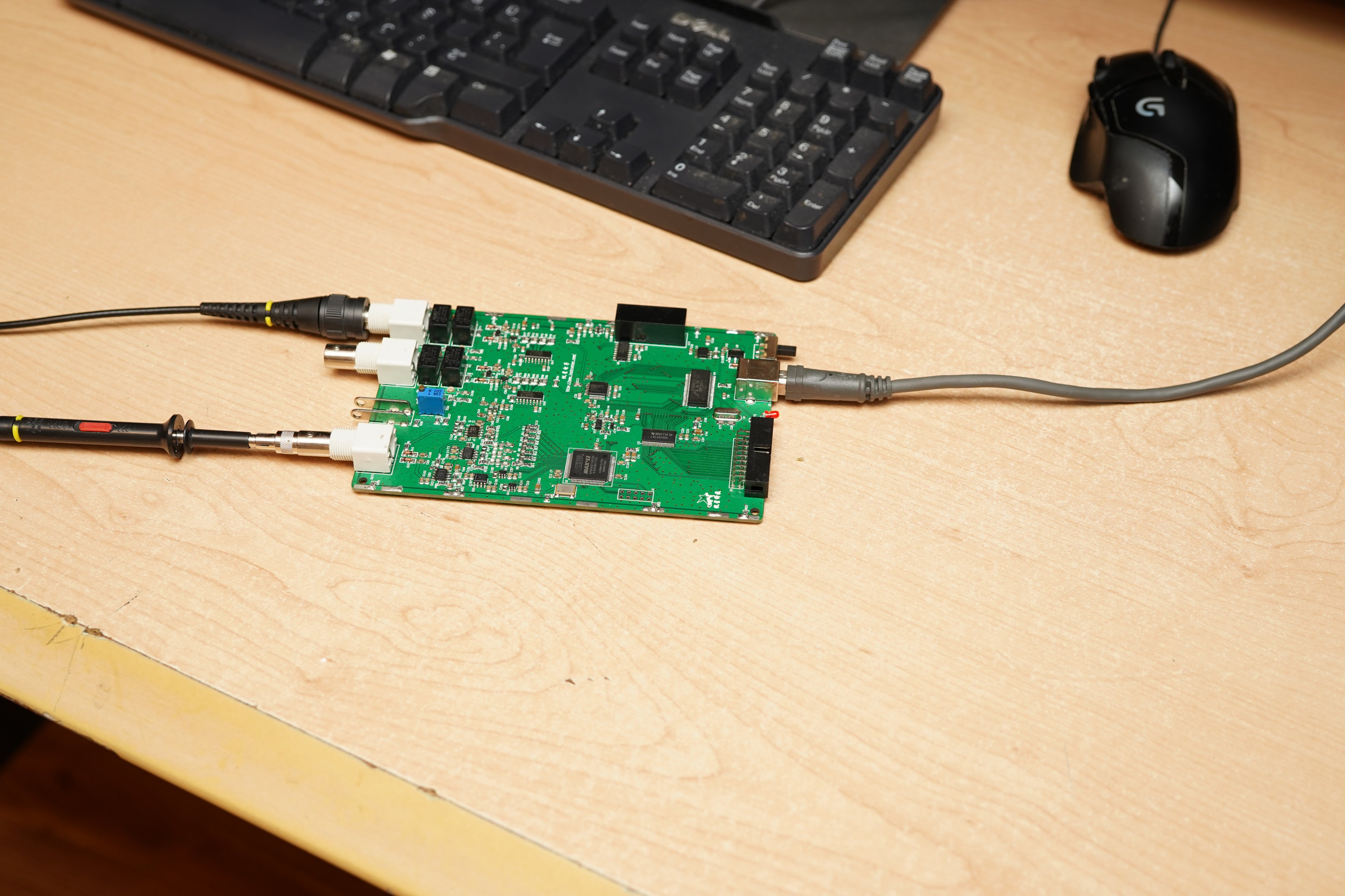

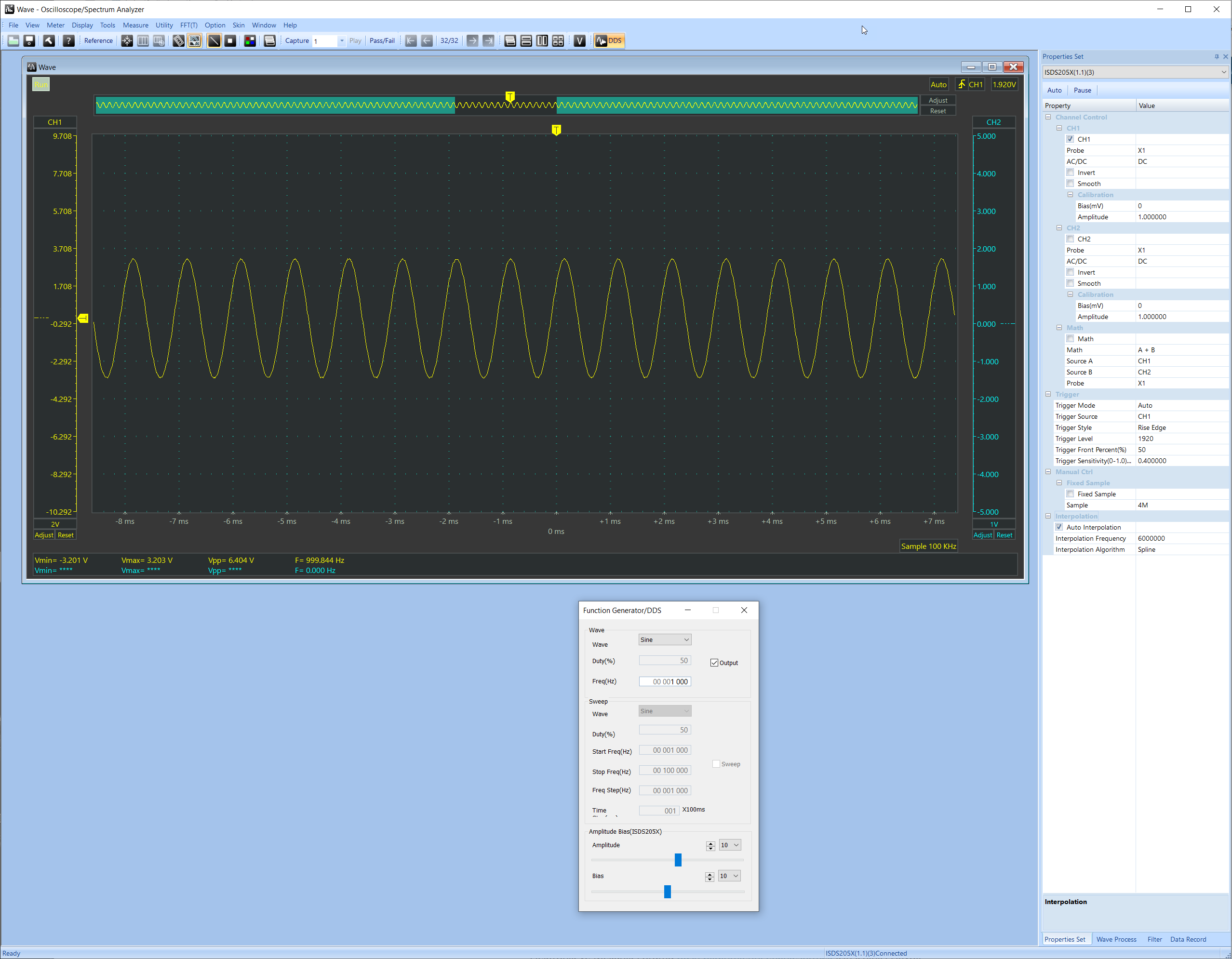

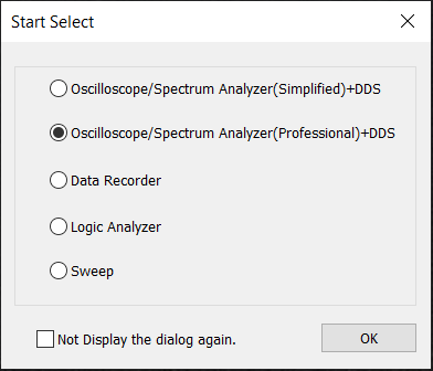

Aslında her şeyden önce şu osiloskobu bilinen bir noktaya getirmen lazım. Ben şimdi benim ISDS205 yazılımını sıfırdan kurdum. Sonra da çalıştırıp "Professional" seçtim
Sonra osiloskobun birinci kanalını sinyal jeneratörü çıkışına bağladım.
Sinyal jeneratörünü de 1 kHz, 6.4 Vpp olarak ayarlayıp çıkışı açtım. Şu anda temiz bir sinyal görüntülüyorum
Yatay kademe (zaman) ayarlamak için dalga şeklinin üzerinde fare tekerleğini çeviriyorsun.
Dikey kademe ayarlamak için ise soldaki dikey skala üzerine getiriyorsun fareyi ve tekerleği çeviriyorsun
Trigger seviyesini ayarlamak için de soldaki sarı renkli, sağa yatık T yi sürükle
