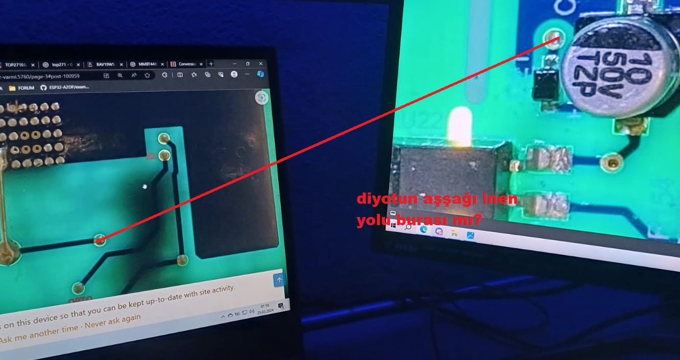

Endüstriyel Kart SMPS Devresi Arızası Hakkında fikriniz varmı
Konuya bir ortadan giriş yapayım. Bu tür entegreler yardımcı sargıdan genellikle feedback kısmı için voltaj isterler. 12V büyük ihtimalle öyle üretiliyordur. Çıkış voltajı olması gereken değerde mi? Çıkışta beklenmedik bir yük var mı? Sanki D21e trafo tarafından bir sargı geliyor gibi, yardımcı sargıdan alıyor olabilir voltajı.
Trafonun 1. ayagina gidiyor
2 saatir tırmalıyoruz tam baş şüpheli evet bu diyeceğim @clc abi geldi bildi ya : ))
D21'i zaten hiç sevmemiştim kesin bunda var birşeyler D21 sökülüp yerine voltaj enjeksiyonu yapılırsa bence 1-2mA sınırlandırılma ile görmüş oluruz neler oluyor.
Ama dediğim gibi çok hakim olamadık daha devreye voltaj enjeksiyonu her zaman risk.
Tamam demek ki trafoda yardımcı sargıdan voltaj üretmiş, D21 de doğrultma amaçlı. O zaman sorun çok başka yerde de olabilir, çıkış voltajı ve yükü ne durumda incelemek lazım. @Ahmet in söylediği gibi D21 sökülüp doğrudan 12V da verilebilir ancak yalnızca feedback için kullandıysa oranın voltajı aşırı kritik değil. Zaten yüke bağlı oradaki voltajın değişimi kabul edilebilir bir durum.
Gaz vermekte istemiyorum kart 300$'mış önce D21'i söküp dışarıda ölçelim D21 BAV21 olabilir 20'de olabilir.
diyot ölçüm modunda 0.550-0.800 arası gelebilir.
Bu cevap is gorur mu?
Optoyu sakın sökmeyin. Openloop a geçirmiş olursunuz, max duty i basar. Aynı şekilde D21 i söküp oraya voltaj vermeden çalıştırırsanız da aynı şey olur. Şu smps in çıkışında beslediği noktayla arasındaki bağlantı kolayca kesilebilir mi onu incelemek lazım, çıkışı yükleyen bir şey var belkide
direnç ölçelim giriş ve çıkıştan, varsa ağır bir yük sadeleştirerek gideriz
