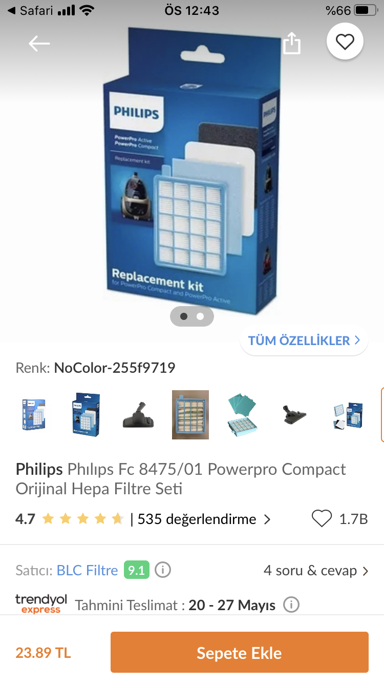

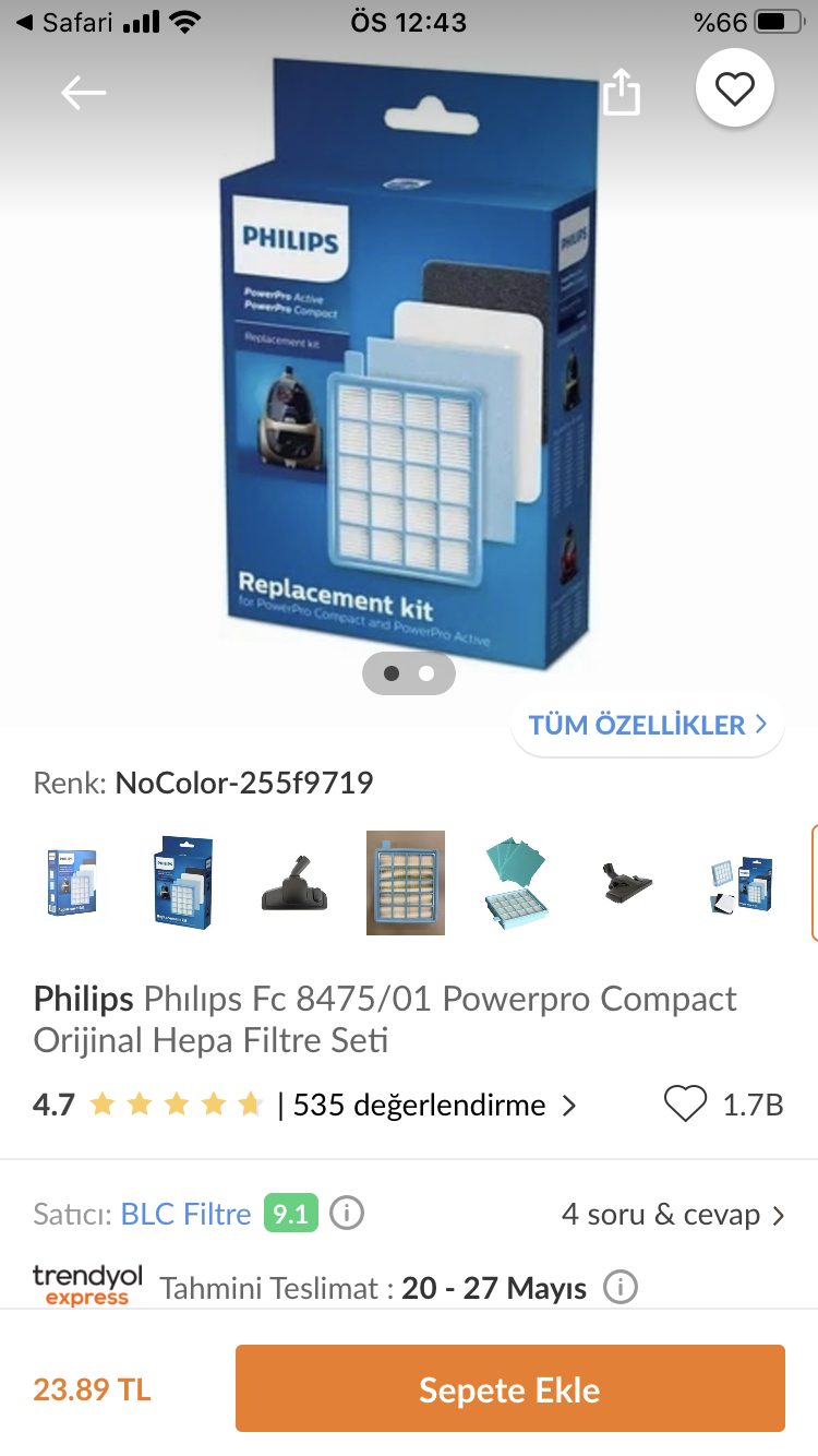

hepa filtre ve aktif karbon filtre bizim için yeterli olur diye düşünüyorum ayrıca şöyle bir ürün var buna aktif karbon filtre ekleyip direk kulanabiliriz böylesi çok pratik olmaz mı
hepa filtre ve aktif karbon filtre bizim için yeterli olur diye düşünüyorum ayrıca şöyle bir ürün var buna aktif karbon filtre ekleyip direk kulanabiliriz böylesi çok pratik olmaz mı 10484 eklentisine bak
Bu ürün kullanılabilir yanı sıra Universal olanları var kullanımı daha kolay olacaktır (plastik çerçevesi olmayan)

Aktif karbonlu hiç bir filtreyinin (aliexpress'te) 250 TL'den aşağı fiyatı olduğunu görmedim. Uygun fiyatlı süpürge filtrelerinin sadece HEPA filtreleri var.
Doğru ise bir tek şu işe yarayacak gibi görünüyor, hem HEPA hem de aktif karbonlu diyor.
Bunun dışındaki alternatif olarak gördüğüm tüm filterel 400-600 TL aralığında.
e şimdi o 75TL olan filtreye güvenebilir miyiz
