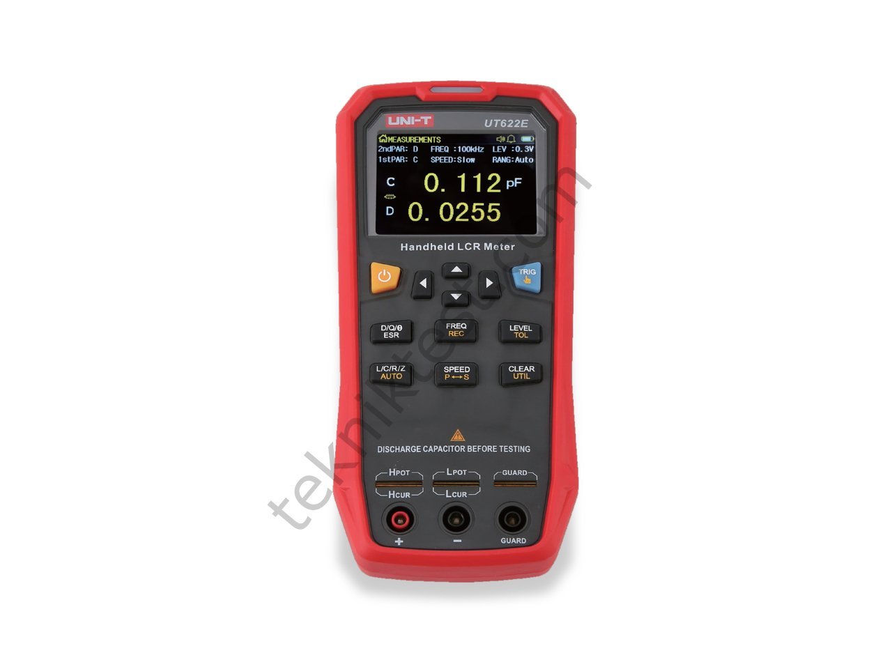

Kiss Analog kanalında Hantek ve CEM karşılaştırması yapıyor. Videonun başlarında DER DE-5000'i de tablo üzerinde karşılaştırıyor. Eğer bu üçünden birini seçecek olsam Hantek daha iyi gibi duruyor. Tabii benim birde UT622E gibi başka bir seçeneğim daha var.

Şu ana kadar baktığımız tüm cihazlar arasında benim en çok hoşuma giden UT622E. OLED ve şarjlı olması negatif, ama masa tipi bir cihaz olarak lineer bir güç kaynağı ile çalıştırılırsa çok iyi iş görür.

Şimdiye kadar listelenen ürünlerde uygun bütçeli olarak Hantek 1833C dikkatimi çekti. Uni-T UT622E güzel ama fiyat konumlandırması doğru değil. Bende çok alakasız gelecek belki ama aşağıkaki GuoFeng marka LCR-106X ürünü almaya karar verdim. Listedeki hiçbir ürün bunun kadar iyi değil ama fiyatı Uni-T'den biraz fazla. Hatta 100kHz olanı (GL100LA) Uni-T UT622E ile hemen hemen aynı fiyat sayılır.
