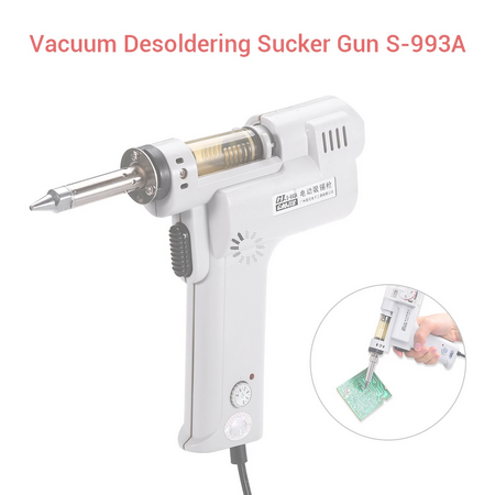

En sonunda şunda karar kıldım ve aldım. Henüz çok fazla deneme yapma şansım olmadı ama gördüğüm kadarıyla performans anlamında çok ciddi fark yaratmayacak gibi. Sadece çok bacaklı komponentlerde veya hurda kart üzerindeki komponentleri sökerken zaman ve enerjiden tasarruf sağlayacak gibi duruyor. Bence bu da önemli bir avantaj. Zamanla kullandıkça tecrübelerimi aktarırım.
Hayırlı olsun. 993A ya benziyor. Acaba farkı nedir?
