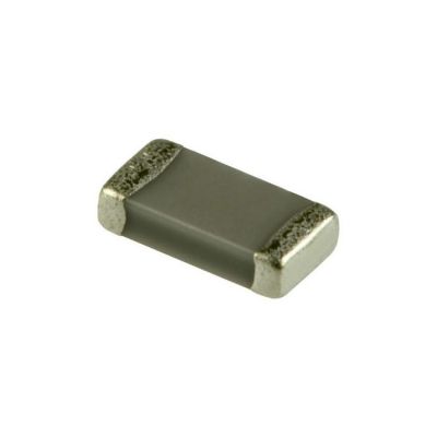

Öncelikle herkese iyi akşamlar.Arızalanan laptopumda kısa devre olduğunu tespit ettim ve tespit ettiğim parçaları değiştireceğim.P0903BEA Mosfet ve 0.1uf 25v smd seramik kondansatör çok aradım fakat birebir aynısını bulamadım.Bunların yerine hangi voltaj değerlerinde parçalar kullanabilirim? Yardımcı olursanız sevinirim.
AON7408 ya da FDMC8884 olabilir. Digeri de 100 NF kondansator iste.
Not : SMD malzemelerin boyutlari icin kod listesine bakmalisiniz. Buradaki 1206 kilif biraz iricedir mesela.
