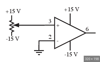

O zaman opamp'i test et. Aşağıdaki gibi simetrik besleme bağla opamp'e. İlla ±15 V olmak zorunda değil.
Sonra da potu çevir. Pot bir tarafın sonunda iken opamp +15 V verir, diğer tarafın sonunda iken -15 V verir. Bu şekilde işlevsel test etmen lazım bazı komponentleri.
21305 eklentisine bak
- voltu nasıl yapıcam ki lm79xx serisi entegrem filan yok benim
