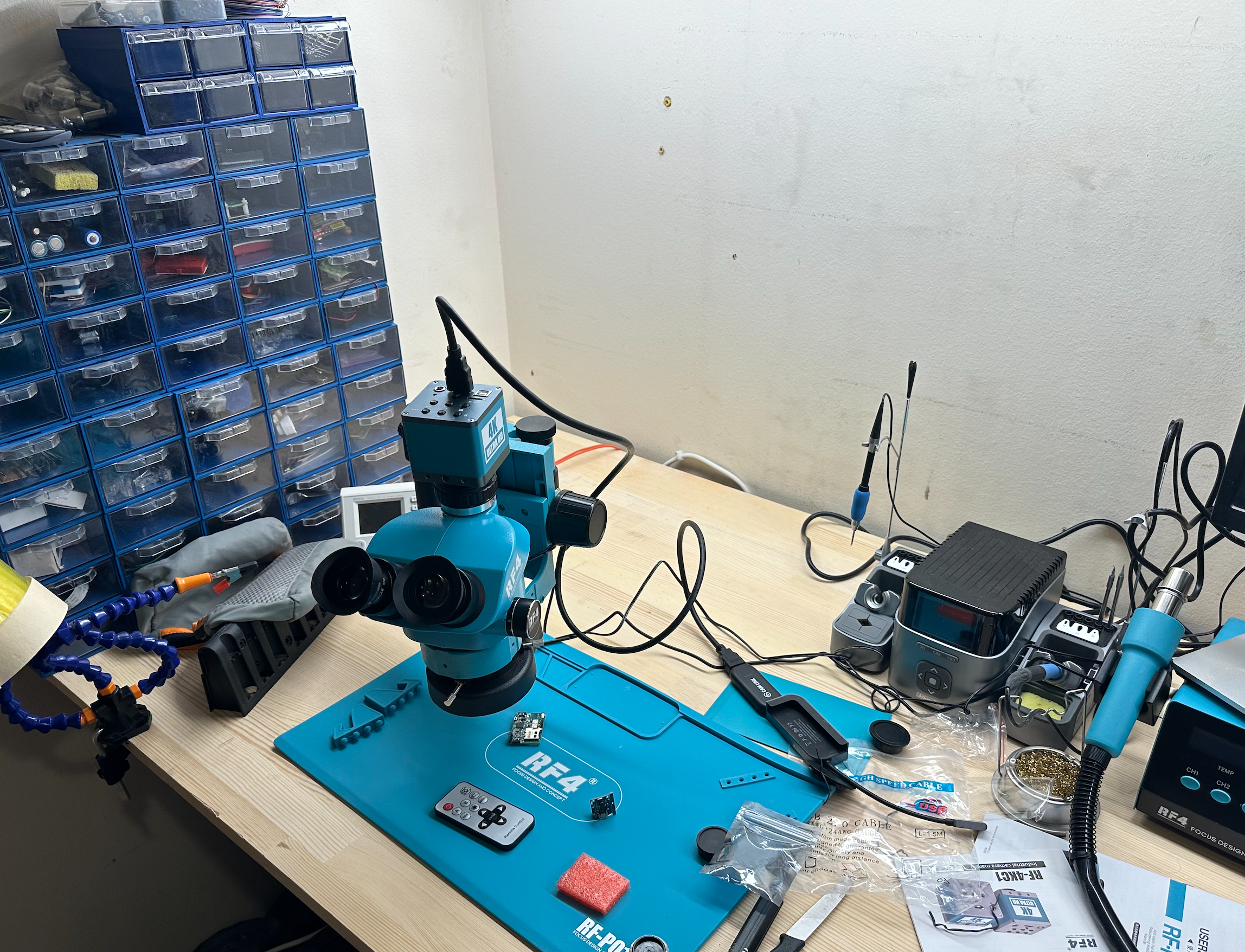

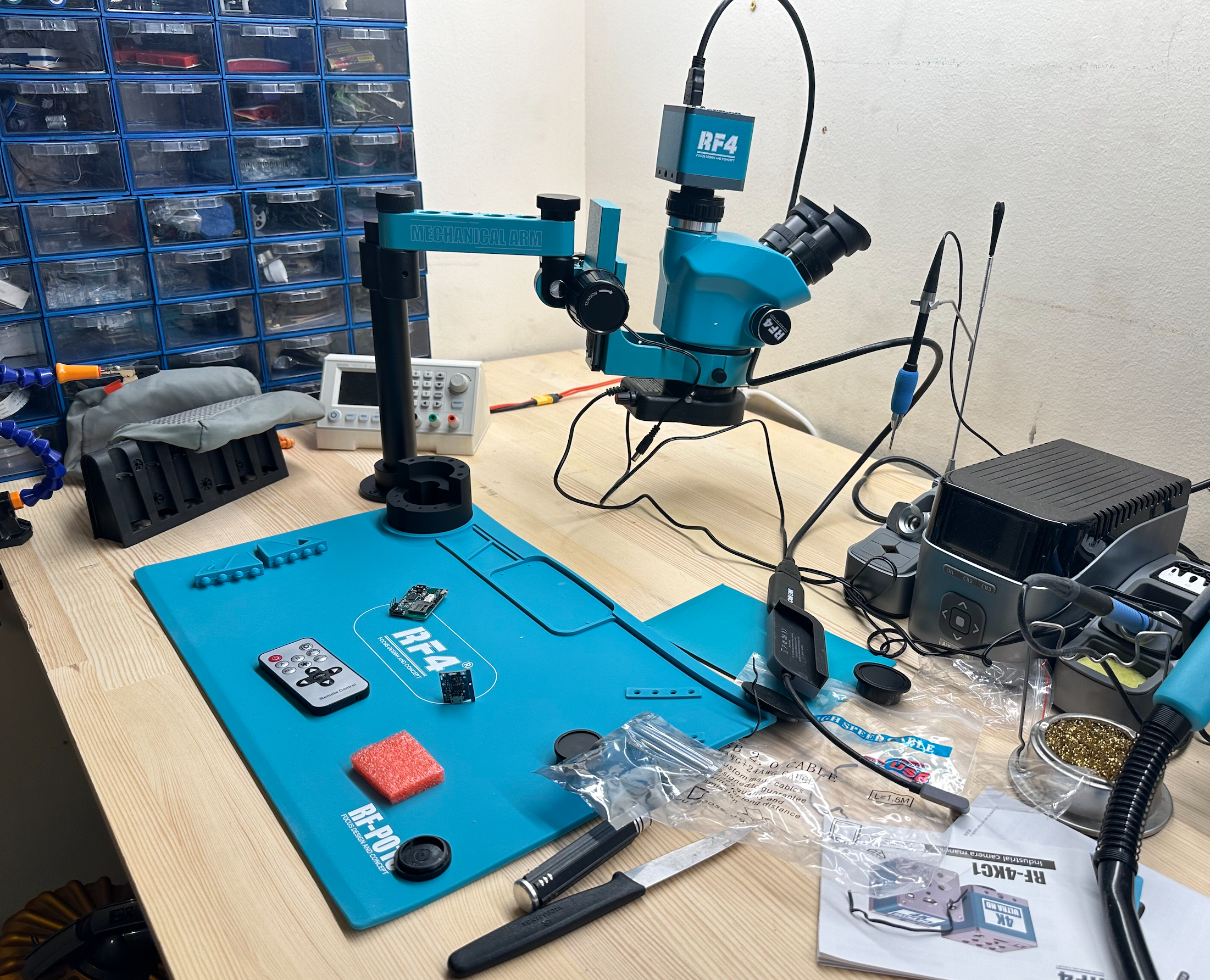

Yeni malzeme geldi duzen bozuldu.
EEV'den ve buradan takip ettigim kadariyla masa uzerinde az yer kaplamasi ve kaldirilabilmesi nedeniyle bu modeli sectim.
Genel olarak miroskobu kullanirim diye dusunuyorum ama yinede kamera'yi aldim ama yer kaplamamasi icin ekran almadim. Ipad'e baglayacagim gerektiginde kullanmak icin. Kol inanilmaz rigid degil ama bence oldukca basarili.
Cok inceleme yapamadim ama bekledigim gibi mikroskop goruntusu kemaraya kiyasla cok daha net , parlak ve daha genis bir FOV var. Ozellikle el goz koordinasyonu acisindan lag olmamasi ve en onemlisi 3 boyutlu gorme nedeniyle ana kullanim planim bu sekilde. Ekrani da kayit almak icin dusundum. Ekran baglantisinda FOV daha dar. Bu nedenle mikroskoptan calisirken burayi kaydedigim dediginde farkli bir boyut goruyorum. Kamera 0.5x ile bagli.
Henuz bir barlow almadim. Bu konuda tavsiyeniz olursa acigim. Lehim konusunda biraz daha mesafe daha iyi olacaktir. Benim icin de daha ergonomik bir calisma saglar.
Goruntulere gelince 0.7X ile 5X arasinda gecis yapiyor. Focus icin ayrica islem yapmamiza gerek yok. Simulfocus dedikleri sistem bu nedenle kullanimi rahat.
Isigi biraz kisinca bence oldukca iyi bir goruntu alabildim ve parlamadan rahatsiz olmadim.

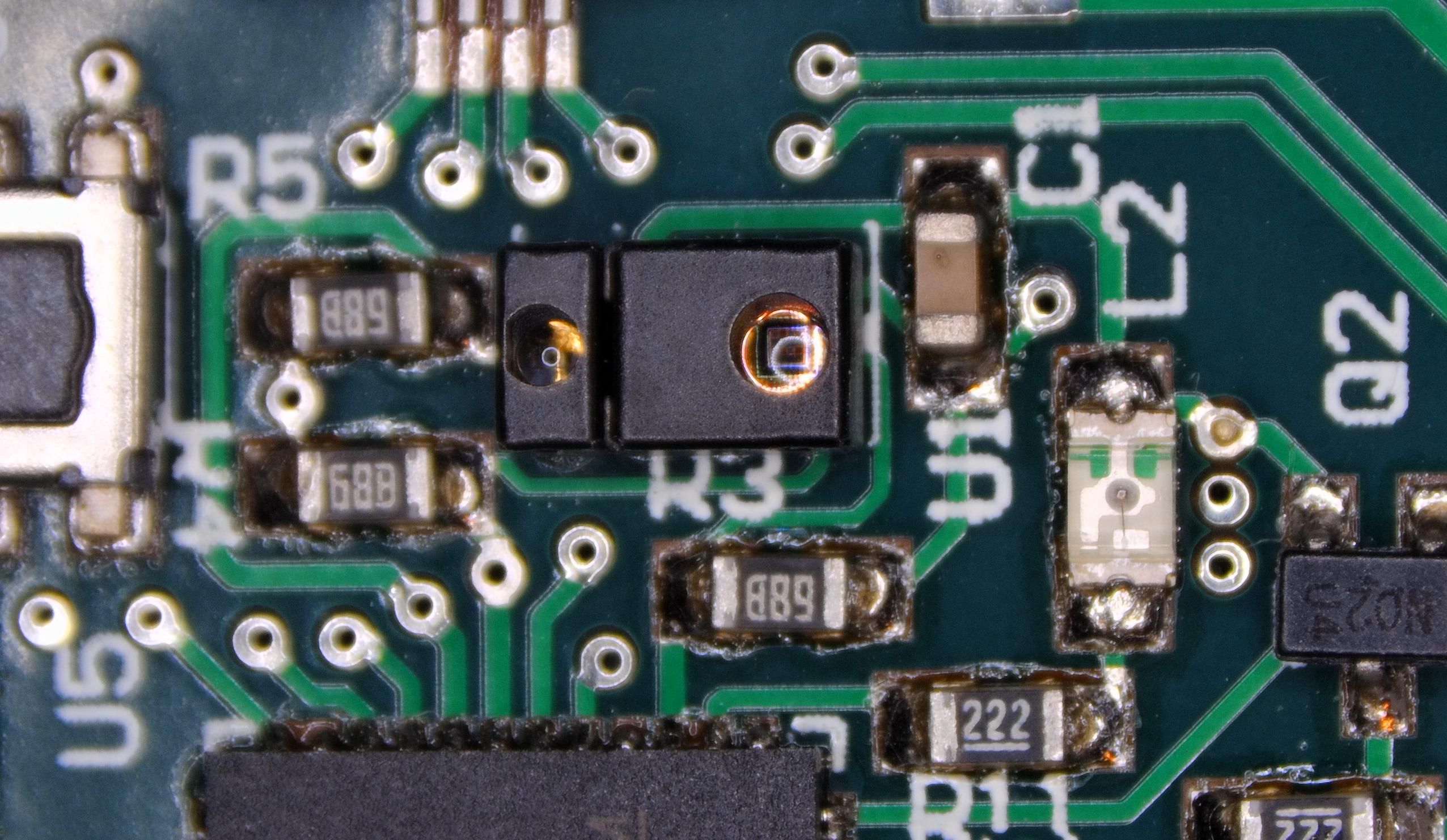

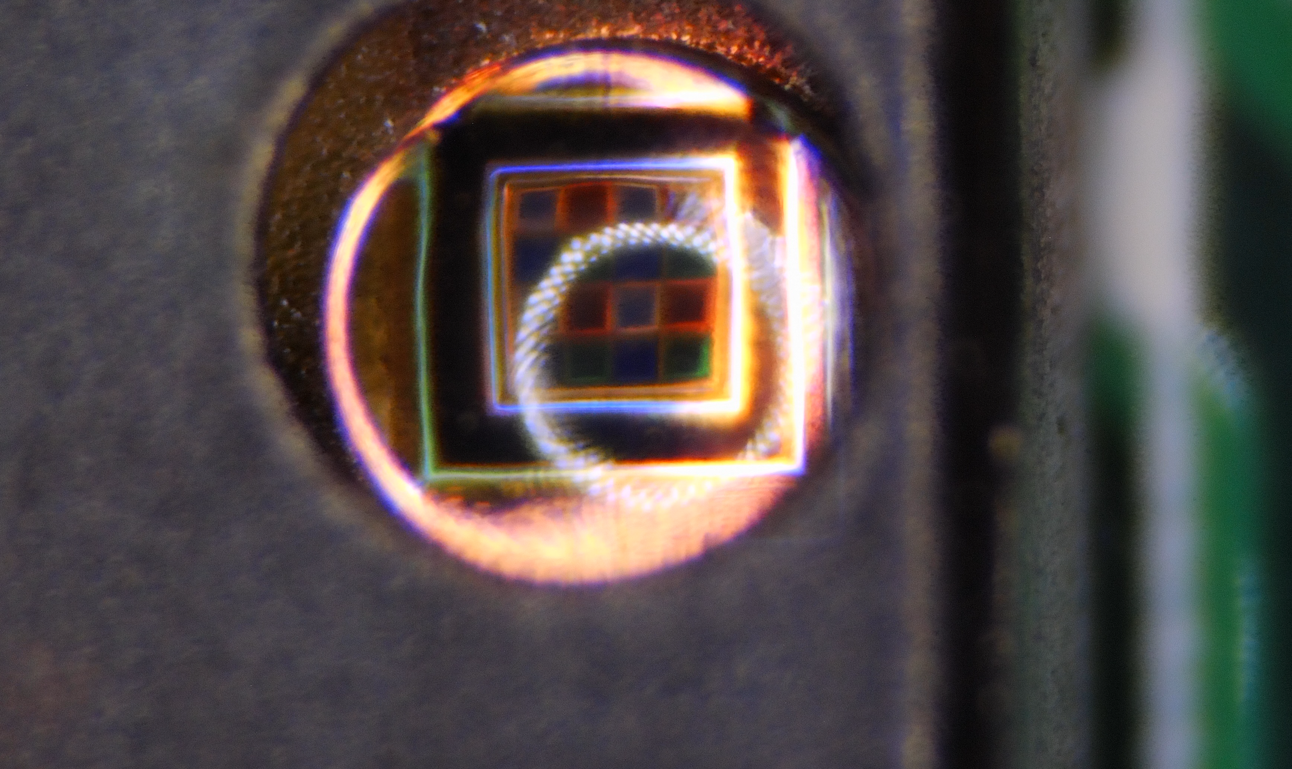

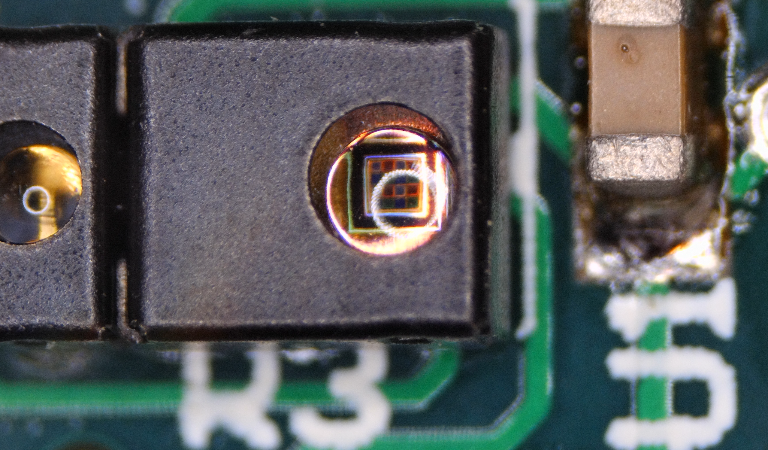

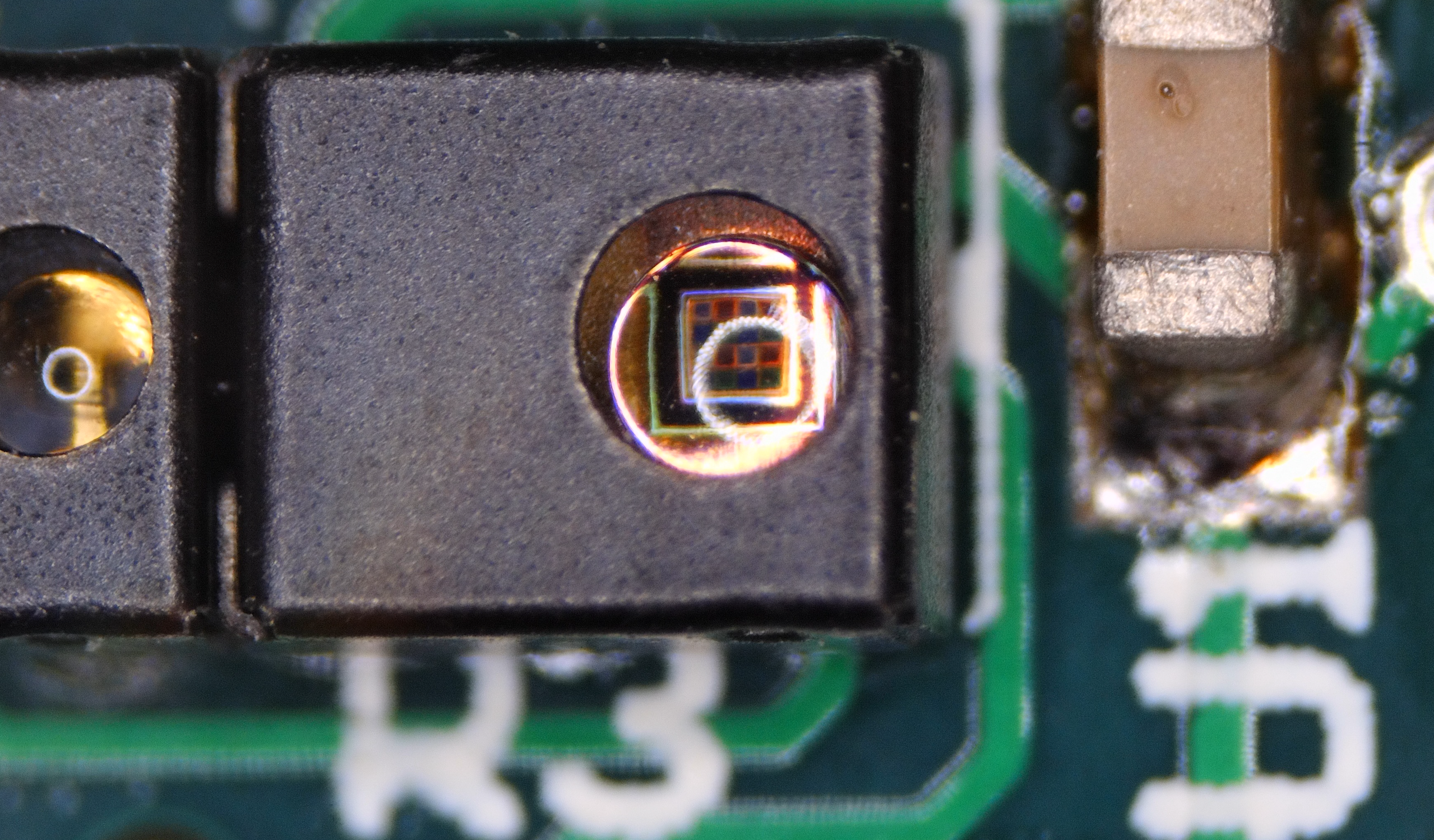

Ayni eleman uzerinden 0.7 ile 5 arasindaki goruntuleri paylasacagim.
Bu arada 0.7x bile bence oldukca yeterli. Bu nedenle barlow'un mesafe ile birlikte biraz daha genis bir fov kazandirmasini da umuyorum. 0.7'de iken alan derinligi fazla oldugundan komponentin uzerindeki yaziyi da bacaklari da net gorebiliyoruz. Ama 5'e dogru gittikce alan derinligi azaldigindan sadece birine odaklanabiliyoruz. Bu nedenle barlow icin sweet spot'u bulmam gerek diye dusunuyorum.
Goruntuleri ipad uzerinden aldim. Kamera uzerinden SD karta kaydetseydim bence cok daha iyi olurdu.

Gule gule kullan. Verdigi goruntuler gayet iyi duruyor. Daha sonra duvar dibine monte etmek icin ara bolmesi uzatilirsa cok fazla yer kaplama bence masa ustunde. Su mavi minik dremel gibi gorunen seyin oldugu yere mesela.
Iyi dilekleriniz icin tesekkur ederim.
Camera 4k , Camlink ile ipad'e bagladigimda o da 4k olarak goruyor.
Ben de benzer sekilde dusundum , buraya alacagim.
0.48X Achromatic bir Barlow'u var ayni markanin. Ondan bir tane alacagim.

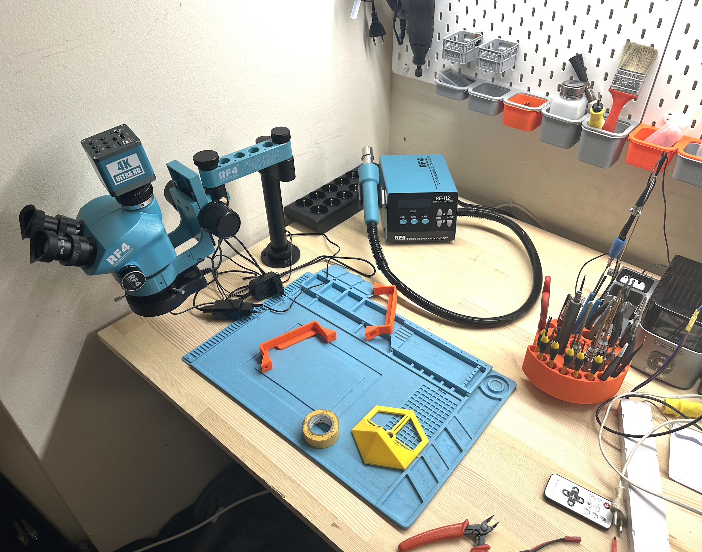

Bir tane de board tutucu alacagim sanirim , iki tarafında da komponent olan kartlarda masa üzerine koyunca düz durmuyor.
mikroskobun altındaki çalışma mesafesi ne kadar. benim orta seviye mikroskoplarda yaşadığım en büyük sıkıntı bu. lehimleme için mikroskobun altında en az 8cm veya üzeri çalışma alanı kalması gerekiyor.
Su anda tam 5x icin 81mm Barlow ile 120 civarina cikmasini umuyorum.
Benim mikroskopta 0.5x barlow var. Çalışma alanı minimum büyütme ayarında 160 mm gibi. 0.35x barlow da var, onunla çalışma alanı yanlış hatırlamıyorsam 250 mm ye kadar çıkıyor.
@gumush güle güle kullan.
0.3x (WD287) ile ben 13.5 cm uzaklık elde ediyorum. Çok iyi bir mesafe, 3 senedir bu mesafeden kaynaklı bir sorun yaşamadım.
Ben yukarıdan sarkan bir çözümü daha çok tercih ederim ama masaya sabitleme kolu da az yer kapladığı için güzel görünüyor. Benim çözüm biraz kaba.

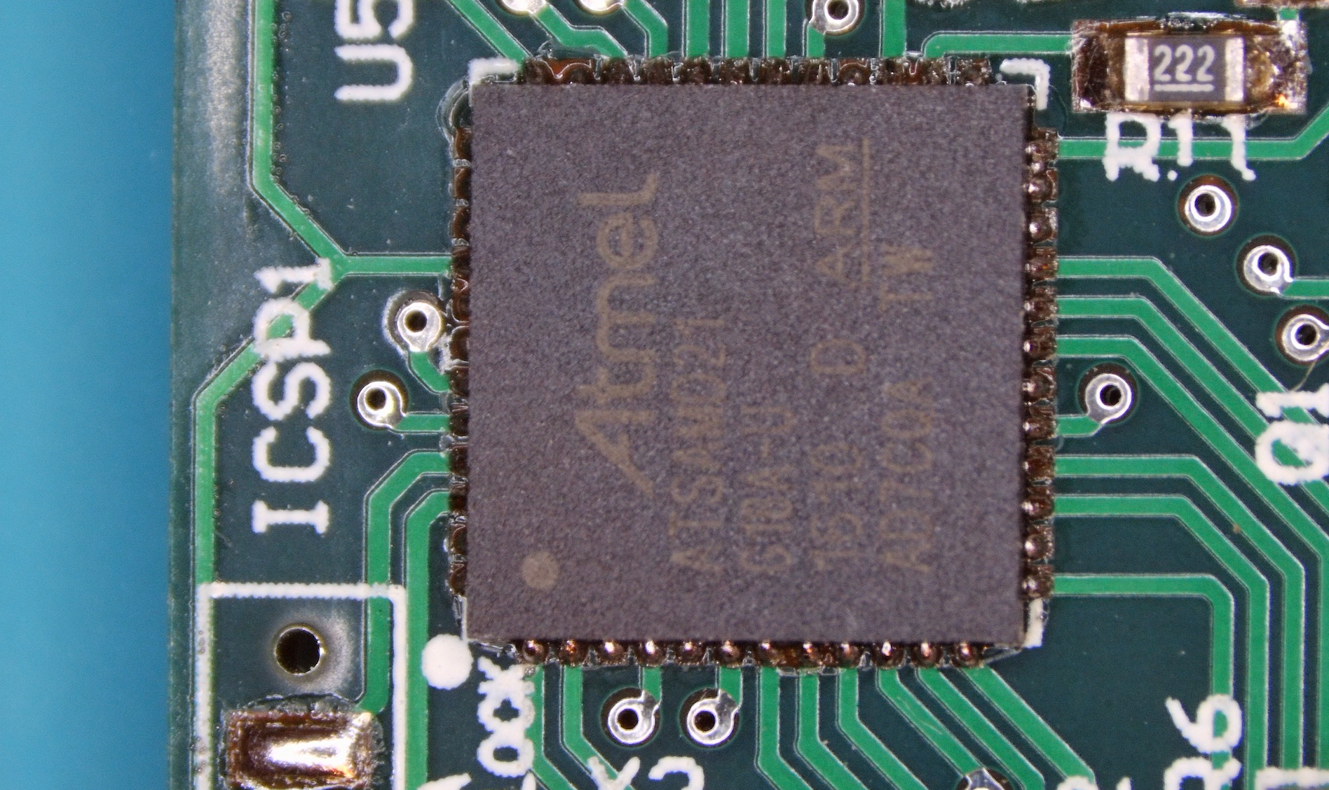

30075 eklentisine bak
30076 eklentisine bak
30077 eklentisine bak
30078 eklentisine bak

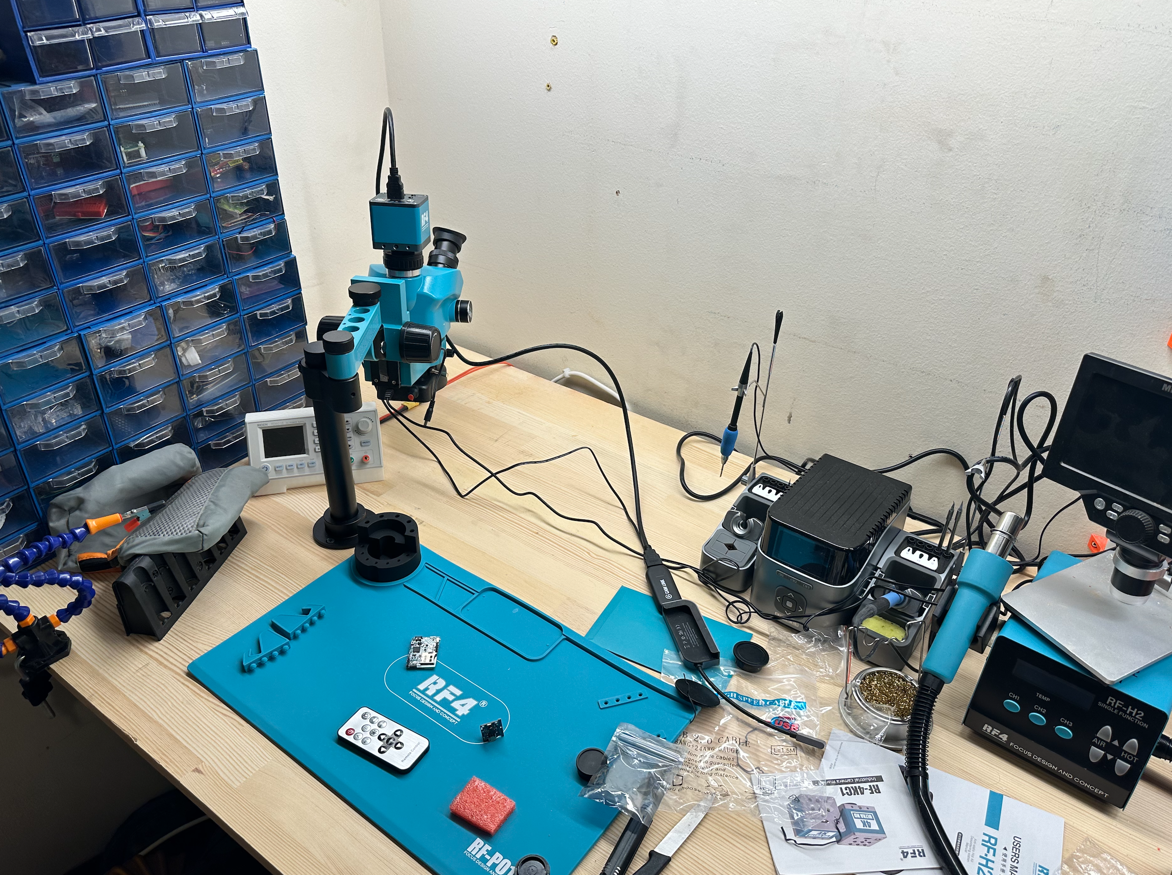

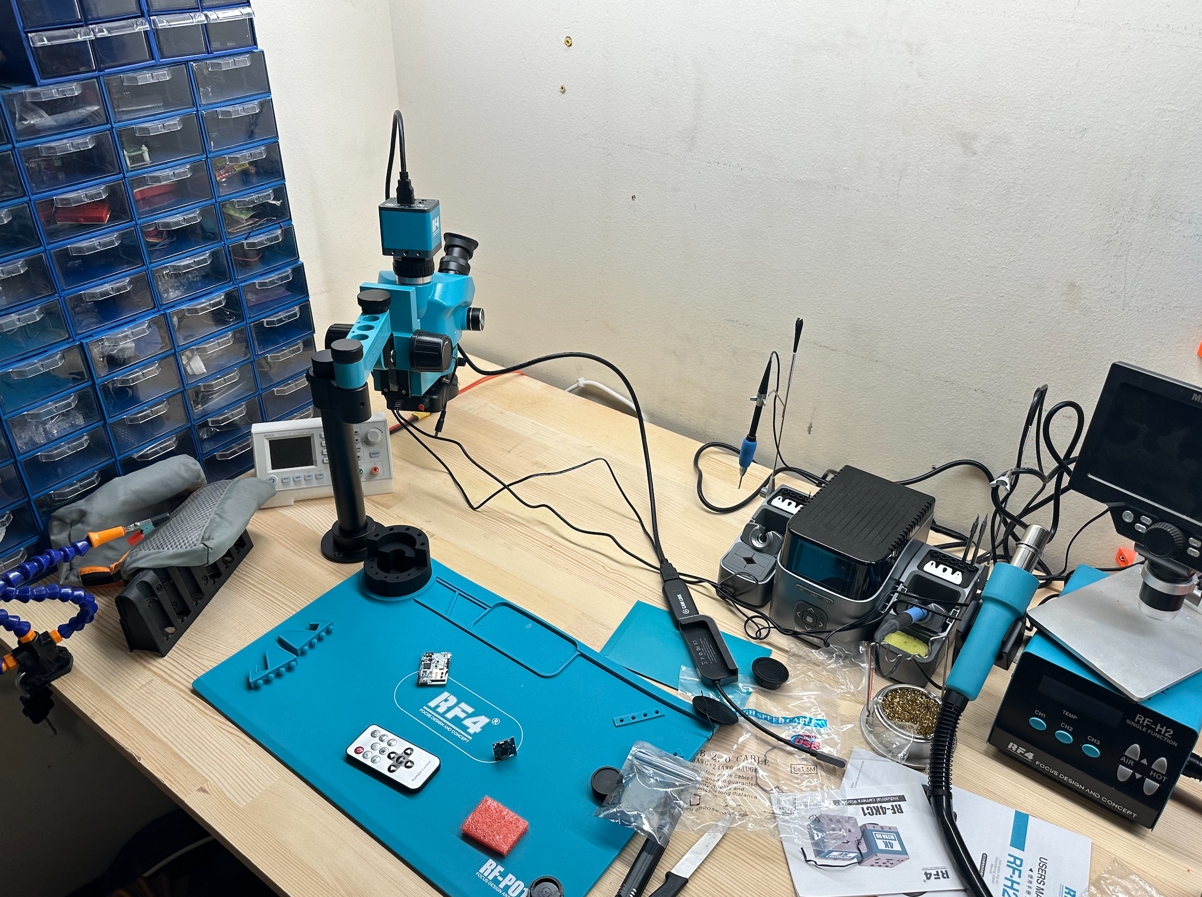

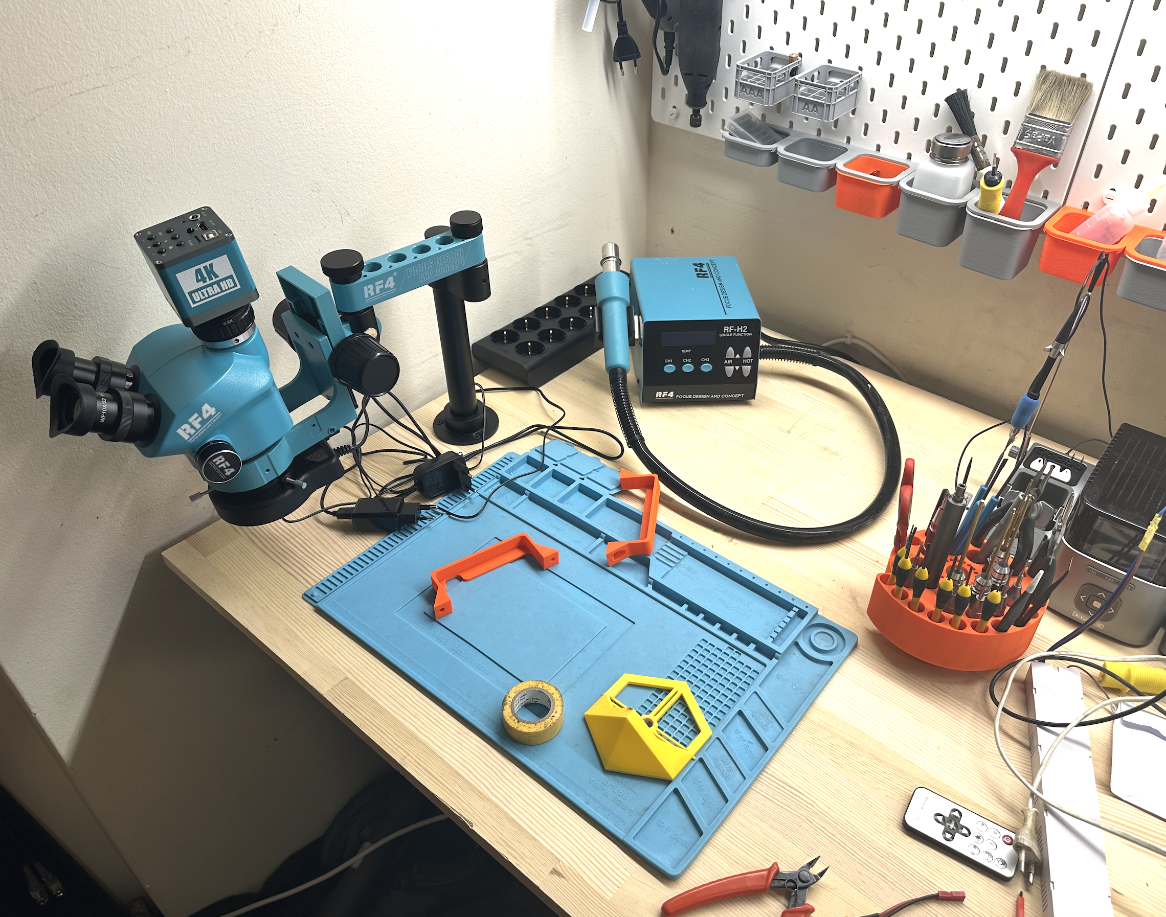

Henuz cok yeni , https://www.emayteknik.com/ sitesinden aldim. 4-5 lehim deneyimim oldu gozlerim artik yakini goremedigi icin bununla calismak gercekten benim icin inanilmaz kolay ve keyifli oldu. Aparatin bu sekilde olmasi istedigim noktaya getirmek ve bir hareket ile masanin kenarina itmemi sagladi. Uzerinde barlow lens olmadan da rahatlikla kullanabildim. Kamerayi 4k olanindan aldim. O da 0.5x bir ring ile baglaniyor. Orada lenslerden gordugumden farkli bir crop orani olustu sanirim uygun ring ile duzelecektir.
Kablolarida bir delik ile uzatma yaparak masa altina alacagim.

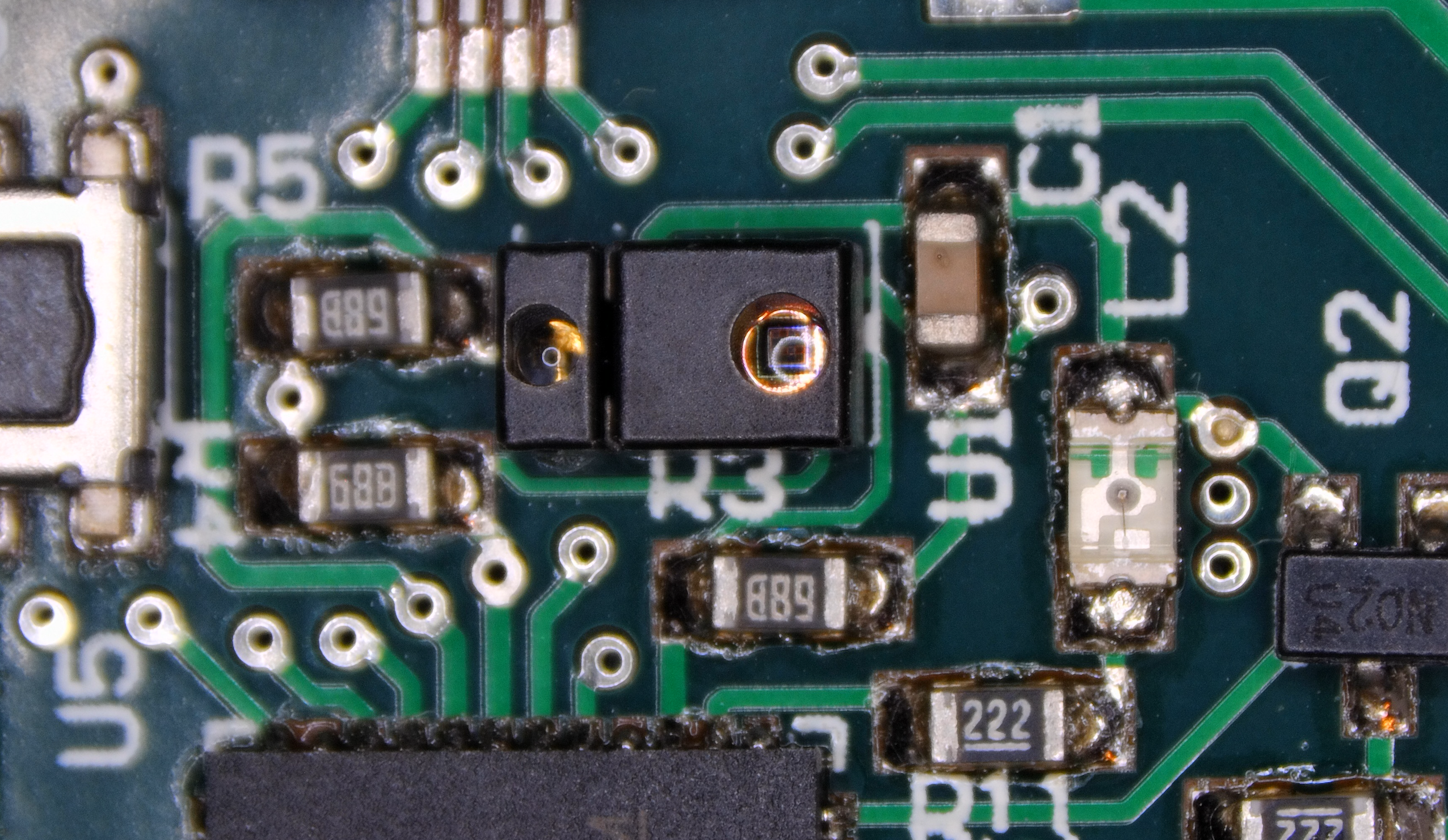

Bu arada fotodaki camli iki cip nedir?
1707298841798-png.30076
Ben de mikroskop alacagim fakat ne alacagima karar veremedim.
Goruntu kalitesi yaninda mekanizmasinin bosluksuz olmasina onem veriyorum.
Asil beklentim cok buyutmesinden ziyade smd malzemelerle calisirken (dizerken/lehimlerken) bana kolaylik saglasin derdindeyim.

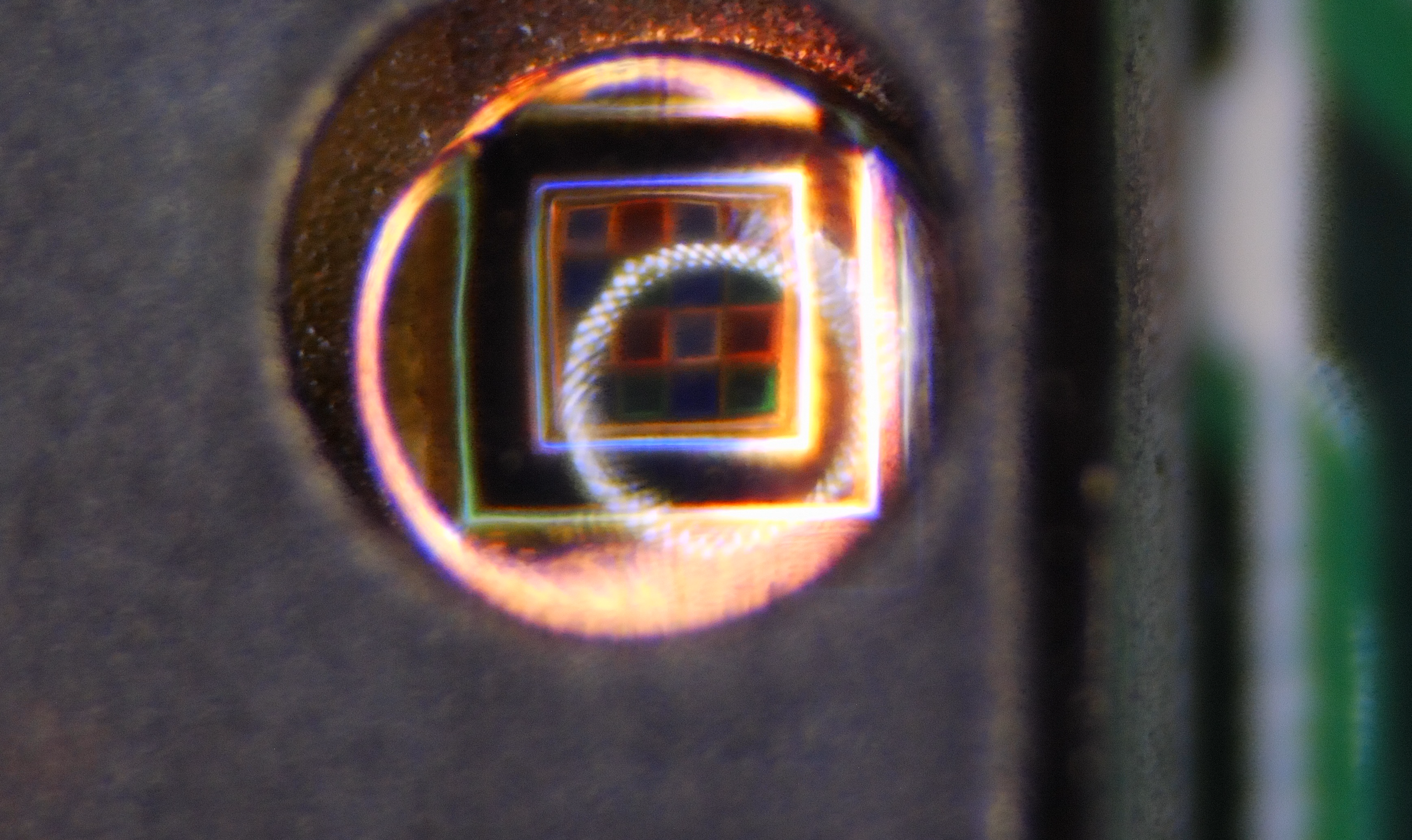

VL serisi Time of Flight sensor , bu model artik yok bildigim kadariyla.
Kafam karıştı, bu konuda bahsi geçen ürün senin önerdiğin tiptekilerden mi?
Mikroskoplar trinoculer olarak geciyor. 3 gozlu gibi dusunebiliriz. 1 kamera portu , 2 goz icin lens portu. 2 goz portu var ise 3d olarak gorebiliyoruz sadece 2 goz portu olanlar stero mikroskop olarak geciyor.
Daha once hic karsilasmamistim. Cipinin penceresine mercek sistemi mi takiliyor?
Tam modeli hatirladim. ( eski projemden simdi lehim vs denemeleri icin kullaniyorum )
APDS-9930
