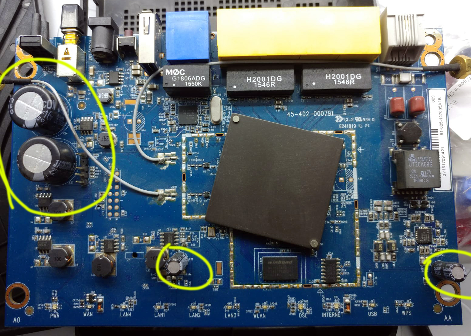

Modem PCB kartının arka yüzünü eklemeyi unutmuşum.
Göz kontrolünde birşey çıkmadıysa, power rail'lerde problem yoksa, şişen, akan, patlayan birşey de yoksa, o zaman daha ileri seviye testlere geçmek lazım. Mesela ben olsam besleme votajını osiloskop ile takip ederim. Mesela besleme voltajı 3.3V mu, osiloskobu 3 V da "normal trigger" olarak yapılandırıp o şekilde modemi kullanırım. Osiloskobun hiçbir zaman trigger etmemesi lazım. Ediyorsa, güç kaynağı randımanlı çalışmıyor demektir, daha iyisi ile değiştirebilirsin.
Elkolar kurumustur. Bozulmasi icin ille sisman kondansator olmasi gerekmez ki. Onlari sokup olcun. Bu tur reset atmalar modemlerde elkolardan oluyor genelde. Reset arizasi, kondansator deger degistirmis, ama oradaki sisman kondansator.

Sarı ile işaretli kondansatörleri söküp LCR metre ile ölçerek, üzerindeki değerlerde mi diye kontrol mü etsem?

Ilk bakacaginiz yer o olmali. 6-7 yildir calisiyor diyorsunuz. Eger 7/24 calisiyorsa bu 50.000 - 60.000 saat demek. Cogu uretici elko icin 2.000 saat omur biciyor.

Kondansatörlerden olsa şu ana kadar reset atması gerekmez miydi? En az 3 saat oldu reset atmadı.
Yukte mi bosta mi calisiyor. Yuke bindirince atmiyorsa belki de soguk lehim falan vardir. Ya da islemcinin termal pastasi da kurumus olablir. Islemcide sorun olsa bu kadar sure calismazdi herhalde. :dusun2:
Calistigi ortam soguk mu acaba? Klima falan yoksa nem yogunlasmasi nedeniyle cihazda sorun olusmus olabilir mi ki? :rolleyes:
