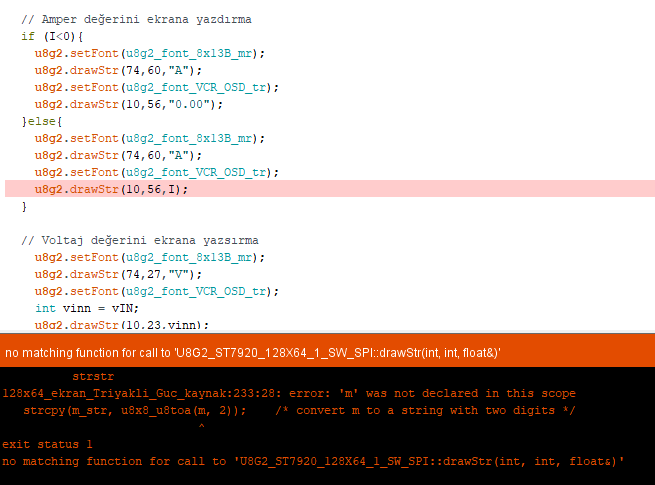

Ben "float" yazdırmak istiyorum o "int" kabul ediyor.
Bunu kandırmanın bir yolu var mı?

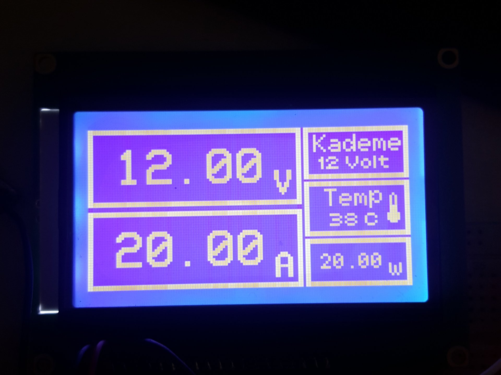

bir güç kaynağı projesi için fazla büyük bir display değil mi
Bilmem. iyi gibi. Diğer 2 satırlar gözüme hoş görünmüyor. Ve onlar satır bazlı olduğu için çizim yapamıyorum. Bu 128x64 piksel. İstediğim gibi oynayabilyorum. Tabi bunların oled filan olanları var daha küçük ama o zamanlar bunun fiyatı uygundu.
Ekran bence gayet iyi olmuş. Büyük ekran çalışırken okunabilir olması bakimindan önemli.
Bir de W bölümü doğru mu, daha doğrusu neyi ifade ediyor. Ayarlı gücü mü yoksa çekilen gerçek gücü mü?
W bölümü watt'ı simgeliyor. Oradaki görünen 20.00w test için girdiğim bir string. Gerçek değil yani.
Akım ölçen opamdan analogRead ile aldığım değeri volt ile çarpıp oraya yazdırıyorum. Yani anlık çekilen değer.
Eğer akımı sınırlarsam, voltajda değişim oluyor. Yine aynı mantığa çıkıyor. Voltaj ile, sabitlediğim akımı çarpıp watt bölümüne yazdırıyorum.
// Watt hesaplama ve ekrana yazdırma
  value=(I * vIN);
  if (value<0){
    u8g2.setFont(u8g2_font_chikita_tr);
    u8g2.drawStr(119,60,"W");
    u8g2.setFont(u8g2_font_profont10_tn);
    u8g2.drawStr(93,58,"0.00");
  }else{
    u8g2.setCursor(93, 58);
    u8g2.print(value);
Şu şekilde daha kısa yazabilirsin:
double value = (I * vIN < 0) ? 0.00 : I * vIN;
u8g2.print(value);

Bu iyi oldu teşekkürler. Mevcut haliyle nanoyu 97% kullanıyorum.
