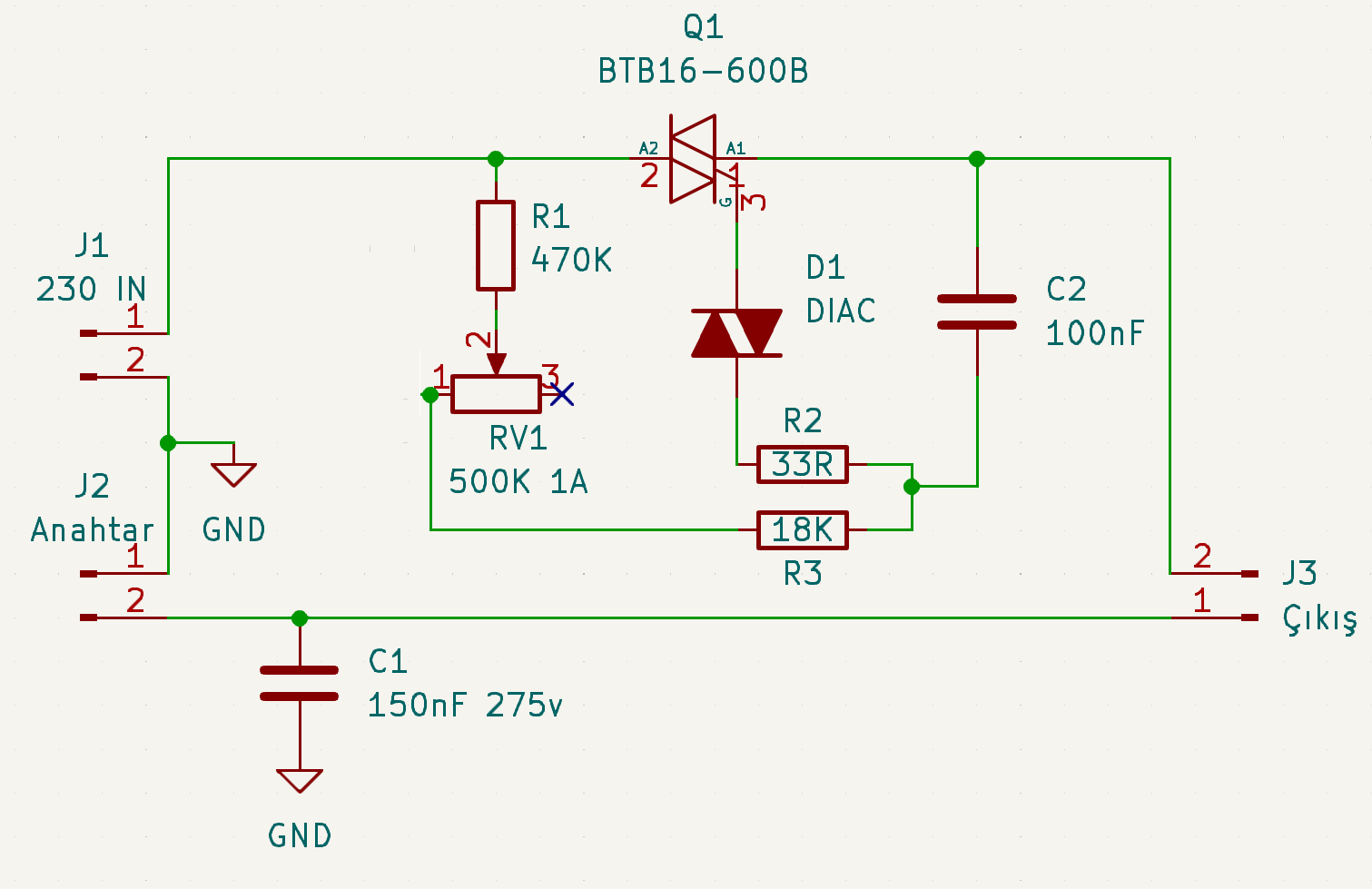

Bu gün elime bir tane çok eski bir Arçelik makineden sökülmüş dimmer devresi geçti. Beni azad edin diye ağlıyor. Resmini çekmeyi akıl edemedim. Belki yarın eklerim konuya.
Bende tersine mühendislik yaparak şemasını çıkarttım. Hemen boş bir vaktimde de LINUX da KiCad de çizdim.
Sonra kendime mail atıp evde windows PC de açtım. Valla helal olsun. Linuxda yaptığım windowsta açıldı.
Şema ve Baskıdevre çizimini ekliyorum. Bir bakın bakalım mantıksız olan bir şey var mı?
Yani devre çalışır durumda da acaba ben çizerken hata yaptım mı onu merak ediyorum.
Birde Diac'ın üzerini okuyamadım.
Baskı devre yerleşimine takılmayın. İş yerinde alelacele yaptığım bir şey. Daha düzgün çizerim.

Boyle olmali
Gerci yuke uygulanacak gerilim belli bir degerden baslayacaksa senin cizdigin de mantikli olabilir. Senin sema voltaji tamamen kismayabilir.
Elektrik supurgesinden soktuysen motorun cok dusuk voltajla baslamasi istenmez o yuzden baslangic voltajinmi yuksek tutmuslardir.
Bu dimmeri nerde kullanacagina gore senin verdigin ve benim verdigim semadan biri secilir. O yuzden PCB de jumparla bir secenek yapmani oneririm.

Evet süpürgeden sökülmüş. Biz de havyanın belli bir değerde başlamasını istiyoruz. O yüzden orjinal hali bizim için ideal. Ama başka yerde kullanma ihtimaline karşı Jumper çok mantıklı. Yapacağım.
Bir kaç şey soracağım.
Devreyi SMD malzeme ile yapacağım.
C2 elimde 100v SMD var. Kullanıldığı kısımda yeterli mi yoksa şebeke voltajının üstünde mi takmalıyım?
Diac üzerinde ST DB3 C014 yazıyor. Diyakları tanımadığımdan soruyorum. Satın alırken 32v ve 40v diyak olarak mı istemeliyim?
30V diac cok yaygin kullaniliyor. Kondasatorun 50v olmasi yeterli. 40V diacla da calisir sadece tetikleme acilari dolayisi ile yuke uygulanan voltaj degisir.
Şöyle Güncelledim devreyi.
Doğru. Bir bakayım neyi yanlış yaptım.
Gnd ataması ve o plane gereksiz, hatta kalması riskli silinmesi gerekli bence. Duruma göre orası faz ya da nötr olacak iki halde gerek göremiyorum
Normalde benim devremde potun orta ucu direk A2 ye bağlı, direnç potun sol tarafına bağlı.
O zaman senin devrene göre direnci orta uca bağlarsak, potun sol ucunu mu A2 ye bağlamamız lazım?
Onu bende fark ettim de birinin beni onaylamasını bekliyordum. Beklediğim onay geldi. Kaldıracağım. :)
