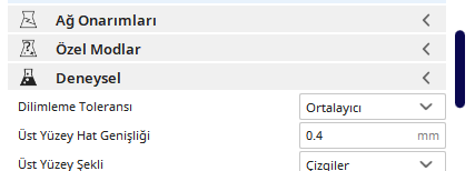

Hocam bir de curada deneysel kısım ayarlarınızın ekran görüntüsü lazım onu istemeyi unutmuşum. Dilimleyici nedenli bir sorun varsa oradadır.
nerede bu deneysel kısım bulamadım?
birde bu kalite ayarını değişince katman sayısı da değişiyor ya. 0.16 iken 9 katman, 0.20 yapınca 8 katmana düşüyor. Ne yapsam 2mm ye tamamlayamıyorum. Çok feci kafam karışmış toparlayamıyorum bir türlü.
Ayarlar kısmının en altında. Experimental ya da deneysel.
Dilimleme toleransından şüpheleniyordum ama şu an içi doğru ayarda.

Yani sorunun sebebi belli ama nedenini nasıl buluruz mesele. Benim de başıma gelmişti fakat ben deneysel bölümündeki dilimleme toleransını değiştirerek çözüm bulmuştum.
