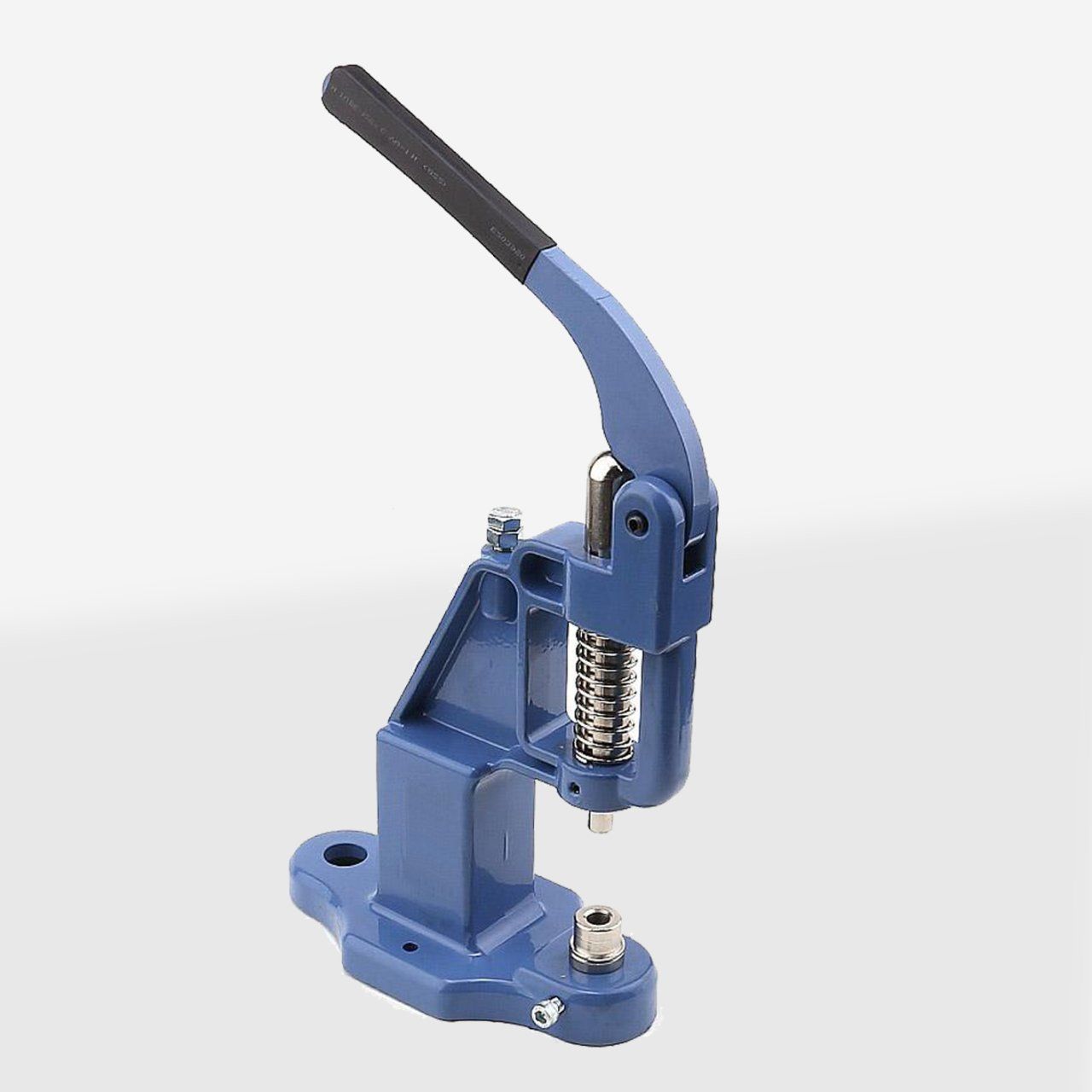

Ayrıca aşağıdaki kuşgözü aletini arduino ile otomatik presleyecek hale getirmek istiyorum.

kuşgözü için pnömatik piston kullanıyorlar arduinoya gerek kalmadan kumanda devresi ile çözülebilir
Sistemi otomatikleştirmek istiyorum. Matkap delecek, mekanizma 1-2cm yana kayacak ve kuş gözü çakacak. Ben hiç el sürmeyeceğim.

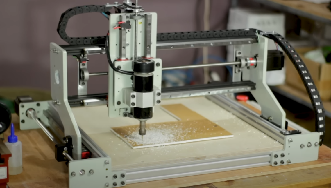

Toplamda 8 tane Nema 23 motor, 8 tane motor sürücüsünü ( belki 9 tane de olabilir) tek arduino ile kontrol edebilir miyim?

Bir tane ekrana menü oluşturacağım. Her motora ayrı koordinatlar vereceğim. "Başla" komutunu gönderdiğim de her motor olması gereken konuma geçip delme işlemi gerçekleştirecek. Hazır CNC kodları kullanmayı düşünmüyorum. Çünkü bizim cihaz sadece sağa-sola ve yukarı aşağı hareket edecek.

edebilirsiniz basit sürücüler step-dir ve enable pinleri ile kontrol ediliyor daha gelişmiş sürücülerde spi arayüzü ile kontrol ediliyor step dir enable da gpio sayısında sıkıntı çekebilirsiniz belki ama o da çözülür

Motor başına 2 adet pin gerekli, her motor için en az bir adet referans sensörü. 9 motor için 3x9 =27 pin lazım. Accelstepper kütüphanesi senin işini görür.

Şu resimdekinden almayı düşünüyorum ama daha uygun fiyatlı pratik bir şey varsa onuda kullanabilirim. Step motor ve sürücüleri ile daha önce hiç çalışmadım. O yüzden aslında ne alacağımı da iyi bilmiyorum. Kör topal bir şeyler yapmaya çalışıyorum. :)
